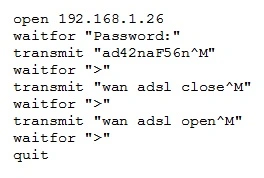

Для TP-LINK TD-W8901N пришлось изменить содержитое ISPIPchange1.

Спасибо. Подошло на Tp-link TD-W8961N. Правда по времени смена ip занимает секунд 40. можно как то уменьшить время?
в скрипте есть 2 лишних пункта, он работает по схеме выкл/вкл/выкл/вкл, т.к. при нормальном выкл/вкл у моего провайдера ip не всегда менялся. Их можно отключить знаком "; " так:
;transmit "no up^M"
;waitfor ">"
;transmit "up^M"
*не заметил, что делали по другому образцу, но кому-то может пригодиться
Вряд ли, модемы дешевые, набор команд скудный. Сделано по принципу - рвет соединение, затем восстанавливает. А, именно, чтобы переподключало, такого не нашел.

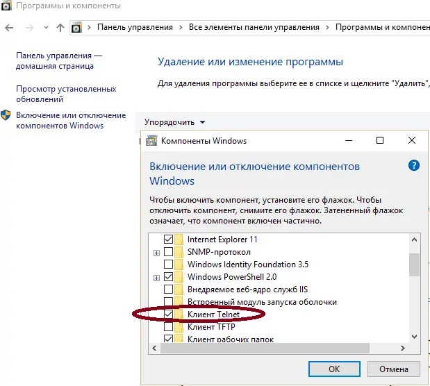

Я проверял согласно UPD и UPD2 мне пишет, что "telnet" не является внутренней или внешней командой..." и на UPD2 тоже.
Но telnet в роутере подключен и порт назначен, даже в службу поддержки провайдера позвонил (их модем), они мне это же подтвердили.
По умолчанию telnet не включен в Windows. Что бы включить, самое простое, нужно зайти в "Панель управления" "Программы и компоненты" "Включение или отключение компонентов Windows" и найти в списке "Клиент telnet"
