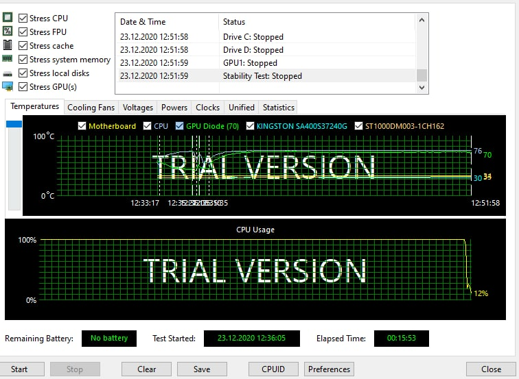

в aida64 запускаешь стресс тест на все компоненты и смотришь за ростом температур. Что быстрее до 100 градусов нагреется там и проблема. Если конечно проблема с перегревом вобще.

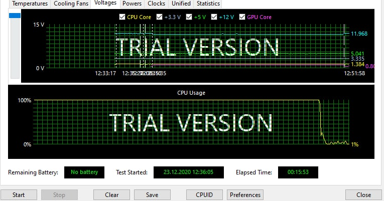

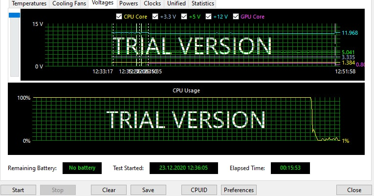

ничего не нагрелось, отдельно запустил фурмарк на видеокарту нагрелась до 80 градусов, думаю в купе если будет работать процессор в играх + видеокарта перегирвается именно она
тест в аиде на всё, выше 77 по процу и видеокарте 74 не поднималось, куда тогда копать?
