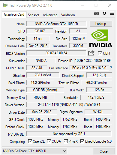

Прочитай пост мой на второй странице, когда он пришел ко мне и я проверял тесты, он сказал что майнер, но карточка по тестам и furmark норм. Единственное что смутило, но может это я ошибаюсь, в msi afterburn , ползунок power limit был в самом краю, и написано 100, это не значит что разогнана?майнер значит, но если видюха явно грета жеско то можно брать и торгануть еще
GPU-Z Стал сравнивать с скринами в гугле, все сходилось кроме одной галочки снизу в разделе Computing, там стояли все кроме первой на OpenCL, на что продавец сказал "драйвера надо обновить и она появится" ( не знаю так ли это, и важно ли ).

Вот GPUZ карты с обновленными драйверами.
Почему видеокарта не хочет работать на 100% чтобы поднять FPS, если этот проц должен полностью ее раскрывать?
