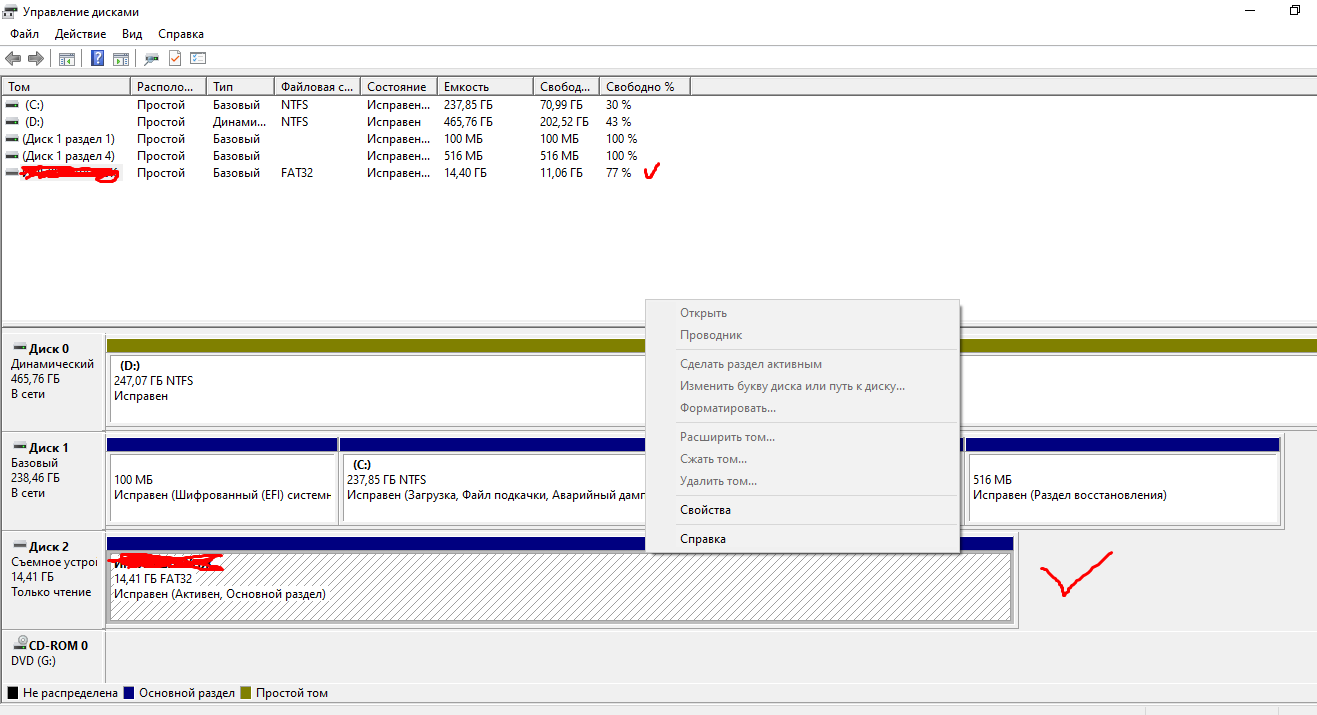

Ситуация - Kingston datatraveler g4
Создавала Live usb
Что-то пошло не так, выдало ошибку
Теперь ПК видит флешку в менеджере дисков, но контекстное меню не доступно, только свойства посмотреть можно так как флешка стала ридонли
Программы по восстановлению файлов видят флешку и легко считывают с нее
В проводнике не видно флешку
Утилита по восстановлению от Кингстон флешку не видит
D-soft flash doctor видит, говорит что с флешкой все ок
Еще ряд сторонних утилит тоже самое
Акронис не видит вообще

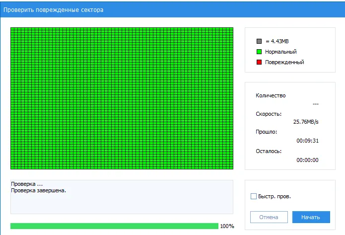

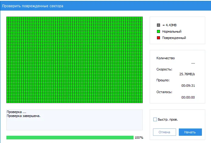

AOMEI не форматирует из-за битых секторов, чекдиск их находит, не исправляет. Сейчас сканирую на бэды.
В общем как вывести флешку из рид онли? Можно форматированием - без разницы
и бэдов нет

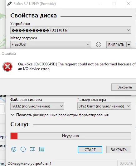

в общем начала поэтапно тыкать. начала с Руфуса

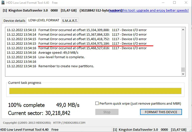

hdd low level format =((
В общем допробовало все, что прислали - итог одинаков

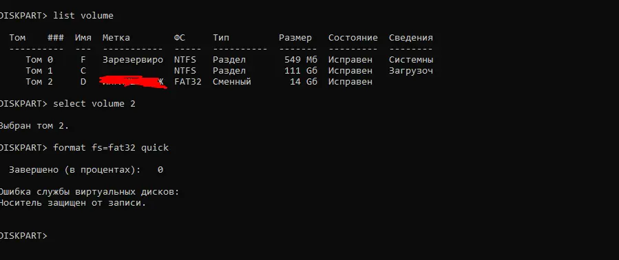

Сделай это
Вы серьезно?) Я это сделала первым делом, дискпарт не помогает)
Тип проги посерьезней дискпарта не могут форматнуть флешку
