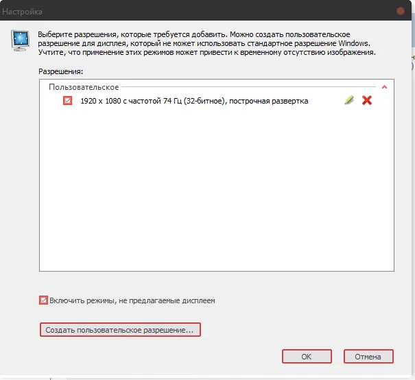

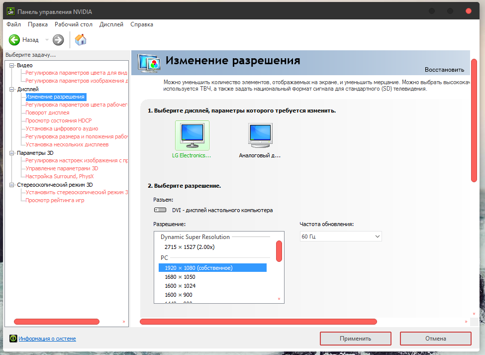

Всем привет, я решил камбекнуться на мипед :)
Большинство создателей мониторов используют одинаковые платы внутри монитора , отвечающие за частоту обновления изображения (просто хз как они называются) для разных моделей, для экономии денег на производство, занижая пропускную способность программно. Мы же это немного исправим :cool:
Я, как счастливый обладатель видеокарты от NVIDIA, буду показывать именно относительно её, но у АМD все тоже самое, насколько я знаю. Итак, переходим к делу:

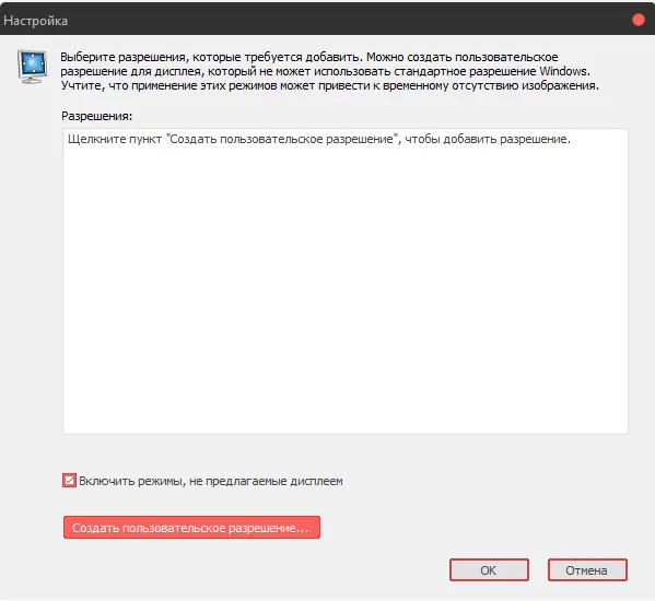

1. Заходим в Панель управления NVIDIA и переходим во вкладку Дисплей => Изменение разрешения
2. Выбираем в левом нижнем углу пункт "Настройка"
3. Включаем пункт "Включить режимы, не предлагаемые дисплеем" и нажимаем на "Создать пользовательское разрешение"

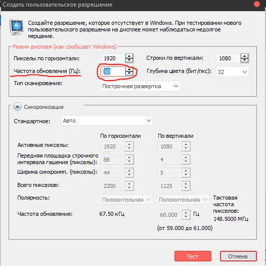

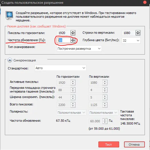

4. В строке "Частота обновления (Гц)" начинаем добавлять по 10-15 значений, нажимаем кнопку "Тест". Тут уже смотря как вам повезет. Я попробовал 65 - дисплей работал, попробовал 75 - дисплей погас и не отвечал. Попробовал 74 - дисплей работал. Следовательно максимальная частота обновления на моем мониторе - 74 Гц. Не стоит кстати пугаться, если изображение во время теста на монике есть, но оно очень нечеткое - все будет работать нормально.
5. Проверяем чтобы все было ок, нажимаем кнопку "ОК".

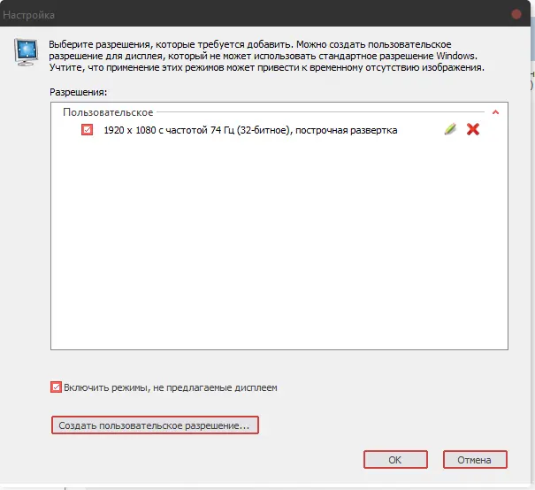

Вроде все, теперь вы выжали все свои соки из вашего моника. Всем удачи :bully::love:

Советую по 5 гц добавлять,когда погаснет,то по 1 герцу с последнего значения. Так быстрее определите
Реакции: 12darkwolf12
поднял на 1 гц, гуд джоб)

Спустя 20 секунд, если все погасло, то драйвер автоматом откатит настройки до дефолтных
тоесть,даже если я (случайно) поставлю частоту обновления 4914815915175 и все потухнет,моник все исправит через 20 сек?
Прост боюсь рисковать
Да, хотя я бы не стал вводить такие огромные значения :D Если 150 Гц поставишь и экран потухнет, то дрова по дефолту все сбросят, монику ничего не будет
