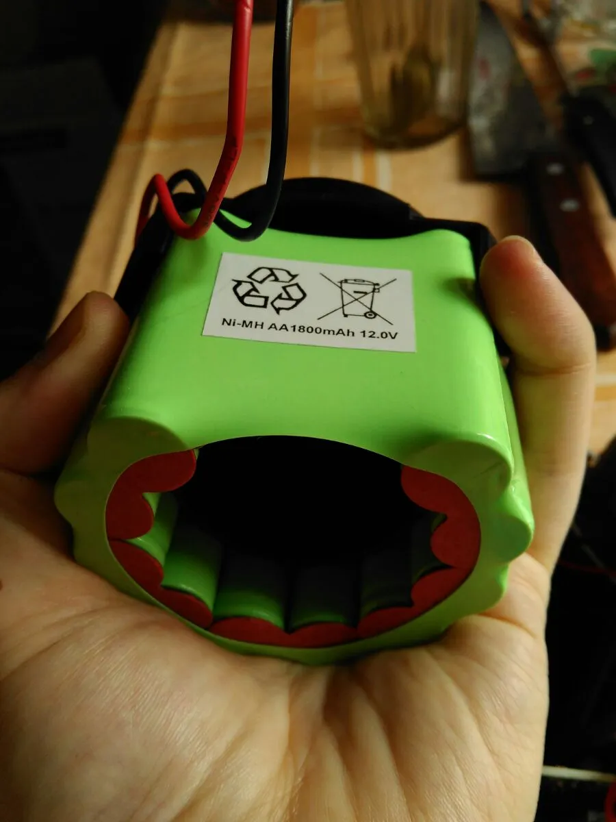

Ni-MH AA 1500mAh 14.4V - написано на термопленке блока банок (12 шт)
инфа сотка? у меня такие, мотор на 12. Под уплотнителем наклейка на моторе, надо очень аккуратно содрать. От 12в лития на самсамх 25R валит. С Дибеей не сравнить, там 7ми баночник на литии.
Из 10 акков 3 мёртвые. Пробую оживить. Брал два, оба 03.16г

Щас тестил снятую турбину(без нагрузки), 6А пусковые, 3А рабочие. С фильтром, соплами и закрытием сопла при работе думаю рабочие будут в районе 4-6. Это я ещё протестирую потом. Ставить туда 2-4А не советую. Есть акки на 8-9А, вполне сгодятся. Но проще уже взять популярные высокотоковые. Все тесты проходят на самсах 25R, установлю скорее всего ЛЖ шоколадки.
Мертвяки не оживают, на 7 из 10 работает. 10в батарея. Но это без турбощётки, там ещё мотор.
