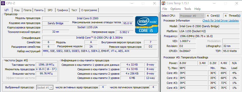

Парни такой вопрос, в играх сильно греется проц температура доходит до максимальных 90+ градусов и начинает шуметь только не понятно сам кулер проца либо БП
Стоит стоковый кулер intel, стоит ли купить новый, будет ли хорошо охлаждать?
Скрин прикрепил, но это в не нагруженном состоянии, онли браузер

думаю лучше куллер заменить
для i5 боксового куска алюминия должно хватить . У вас либо кулер плохо зафиксирован или термопаста окончательно подсохла .
Шумит, вероятно, кулер проца, если строго под нагрузкой и в моменты перегрева. 95 ватт он, не очень холодный. Согласен, что смотреть нужно в сторону термопасты или крепления - попадались лопнувшие пластиковые крепления боксовых кулеров, отчего прижим пропадал.
Реакции: hezo-dA-k1nG
Полностью согласен с Эльдар966, плюсом не плохо было бы пропылесосить весь системник, он наверное напоминает картинку из мемов про пыль и системник.
спасибо за инфу, завтра по свободе разберу, поменяю пасту и гляну хорошо ли прижато
Да и еще посмотри чтобы кулер был подключен в cpufan а не в sysfan или др разъем, смаж вентилятор. Чтобы понять какой издает звук останови процессорный пальце окуратно, если не он то смотри другой.
Вам нужен нормальный кулер 120мм и система охлаждения с термотрубками. У меня на таком же проце стоит
zalman cnps10x, температура выше 60 не поднимается.
