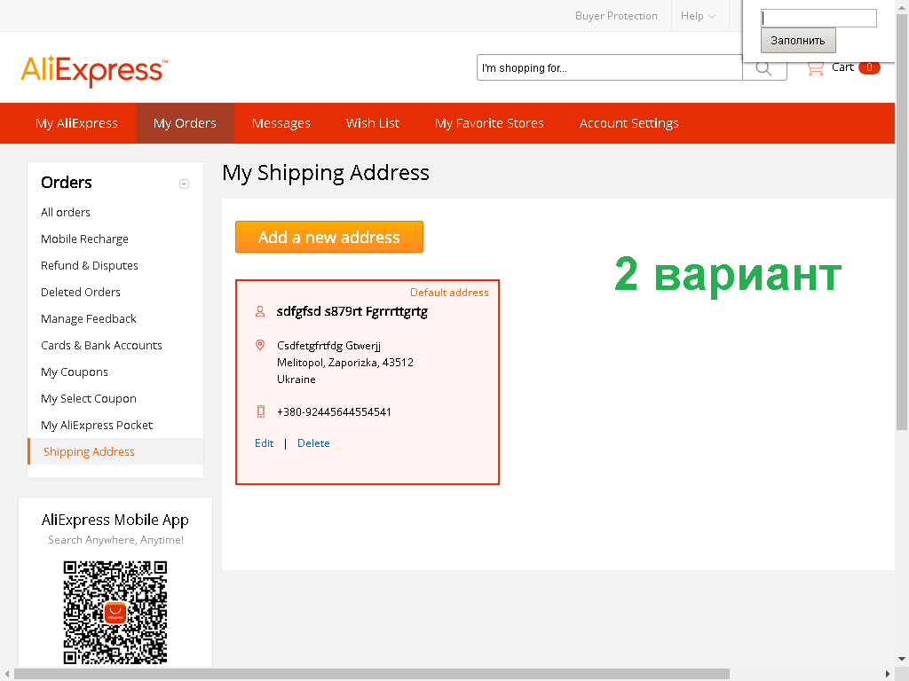

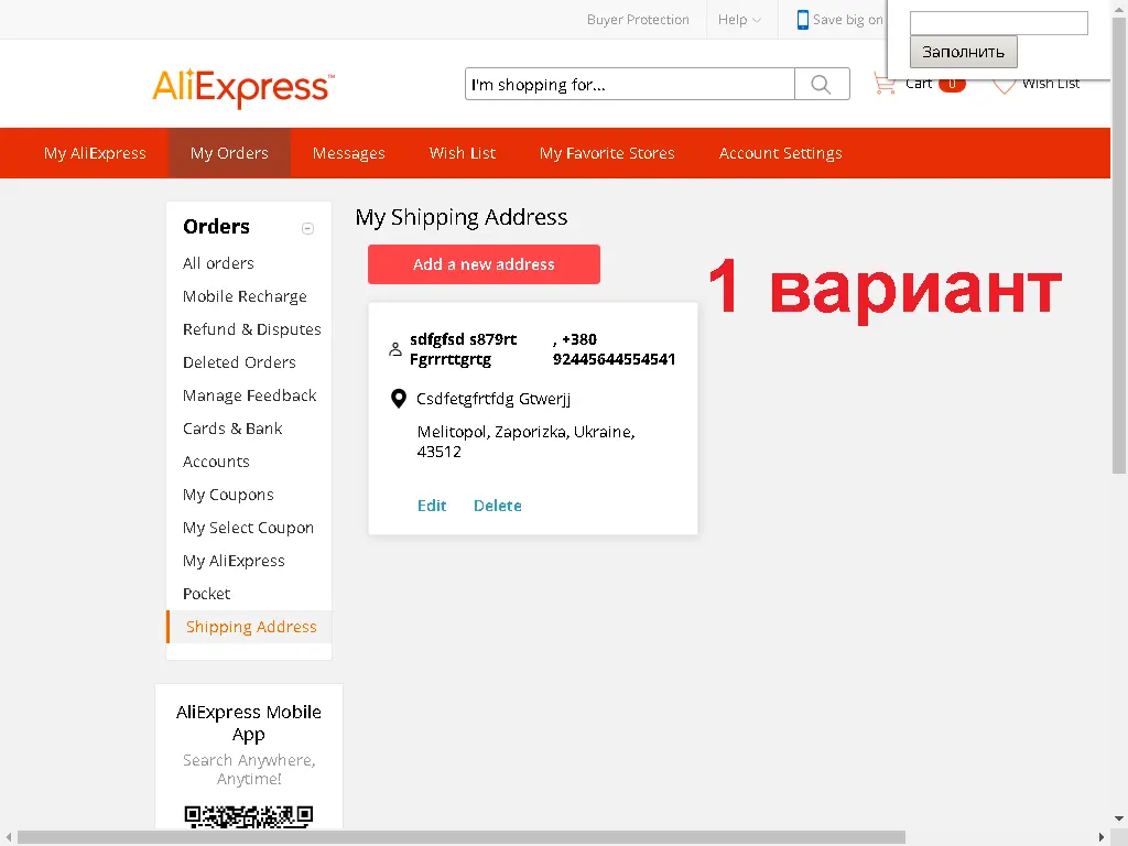

У меня теперь не срабатывает скрипт при заполнении адреса - https://mipped.com/f/threads/skripty-na-javascript-dlja-aliehkspress.105115/page-5#post-2339513
Они что то там поменяли в дизайне страницы. Только у меня так или у всех?
Разобрался - при первом варианте дизайна скрипт не работает. При втором - работает. Срабатывает дизайн страницы рандомно - закономерность срабатывания не пойму
