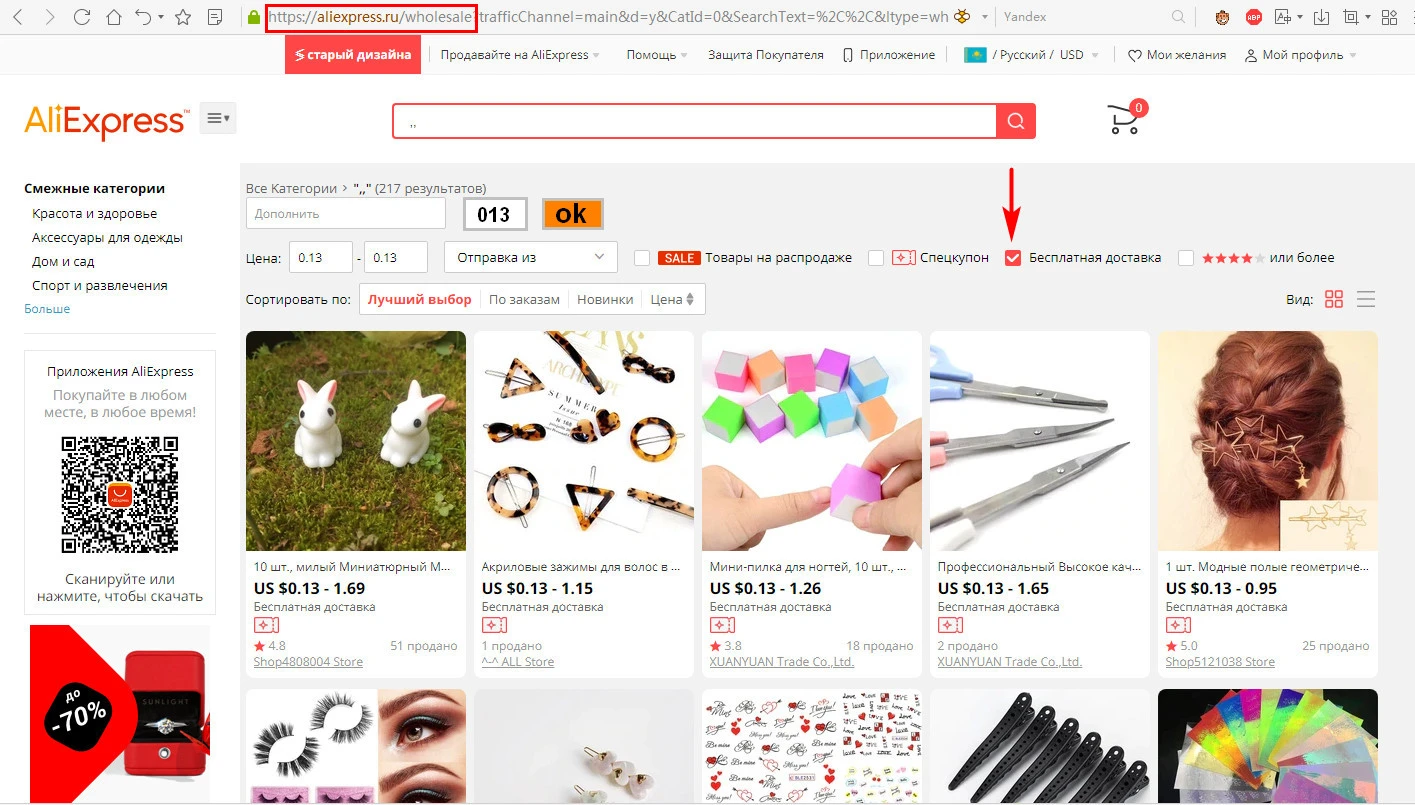

Предложу идею сделать скрипт для поиска добивки с примерным алгоритмом его работы.
1. Скрипт срабатывает на https://aliexpress.ru/wholesale
2. Скрипт добавляет окно для ввода суммы и кнопку ок.
3. При вводе в окно, например значения 013, он видит первый 0 и добавляет в оба окна числа 0.13
3.1 При вводе в окно, например значения 133, он видит, что первый НЕ 0 и добавляет в оба окна числа 1.33
3.2 При вводе в окно любого числа с точкой, он добавляет в оба окна то, что ввели без изменений.
4. При нажатии интер или ОК выставляет бесплатную доставку и запускает поиск.
5... В идеале, что бы после поиска скрипт прятал все товары, где стоимость может быть выше нужной. К примеру на картинке отображен товар, где по сути нет стоимости в 0,13... И придётся пролестать пару страниц в поисках товара только за 0,13
    195,1 KB · Просмотры: 205
Я про него в курсе и п.5 подсмотрел в нём.
Но толку от него мало, телодвижений даже больше, чем в стандартном поиске... Ну и смысл? Хотелось бы упростить поиск именно добивки в один клик.
Ввёл в окно 013, нажал интер, всё. Скрипт подкинул значения в нужные строчки и запустил поиск.
Накидал по быстрому такой скрипт, товары только не прячет, вроде работает:
