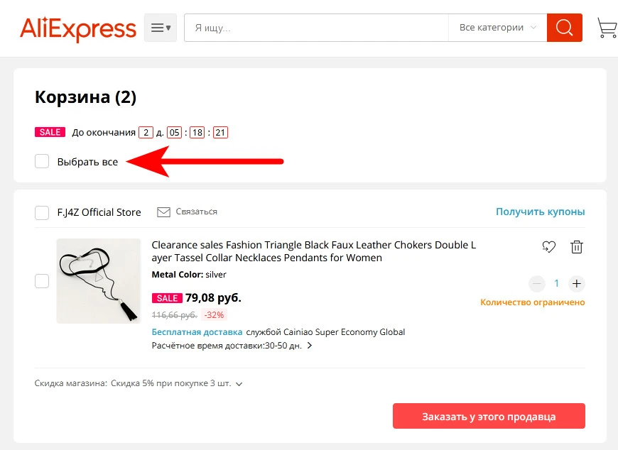

Пара пожеланий по поводу автоматизации работы с добивкой.
1. Сделать автонажатие галки "Выбрать все" в корзине.
2. Сделать кнопку для отмены добивки, которая бы отменяла добивку и удаляла её со страницы заказов.
    37,8 KB · Просмотры: 185
