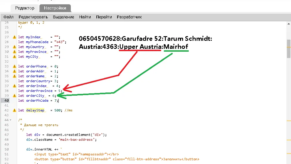

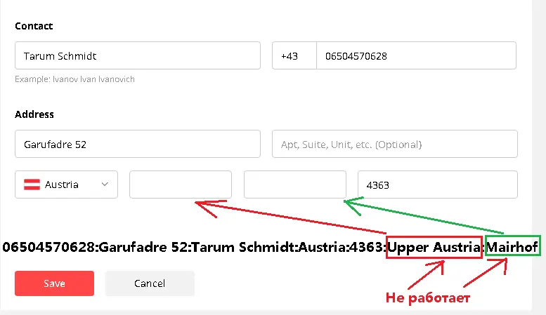

Здесь в инструкции - https://github.com/Andronio2/Aliexpress-address-filler написано что можно добавлять область и город. Но у меня это не работает. Т.е. все остальное добавляет кроме области города.
Вот пример на скринах (взял Австрию для примера). Все добавляется кроме области и города. Смена значения delayStep не помогает
06504570628:Garufadre 52:Tarum Schmidt:Austria:4363:Upper Austria:Mairhof

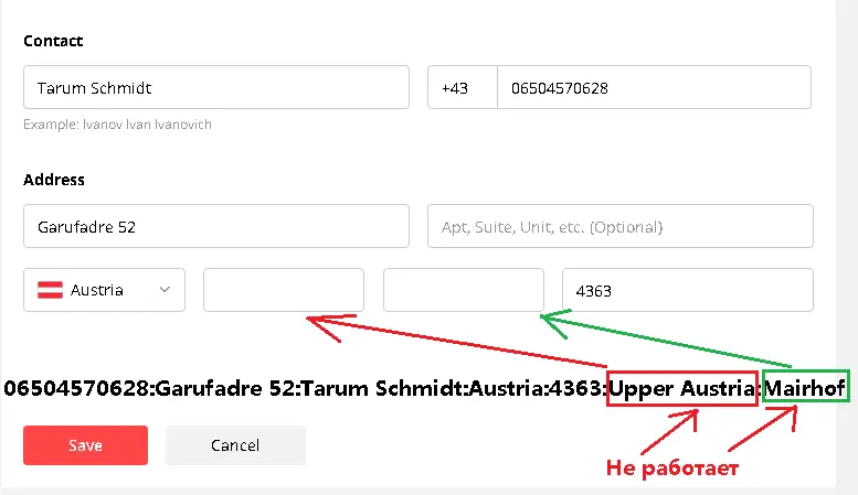

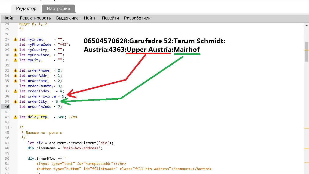

Если всегда нужна Австрия, то замени в скрипте
Код:
case 3:
                if (tempCountry == 'Belarus') {
на
Код:
case 3:
                if (tempCountry == 'Austria') {
Если не всегда, то не используй страну Австрию и те страны, где нет выбора области и города.
