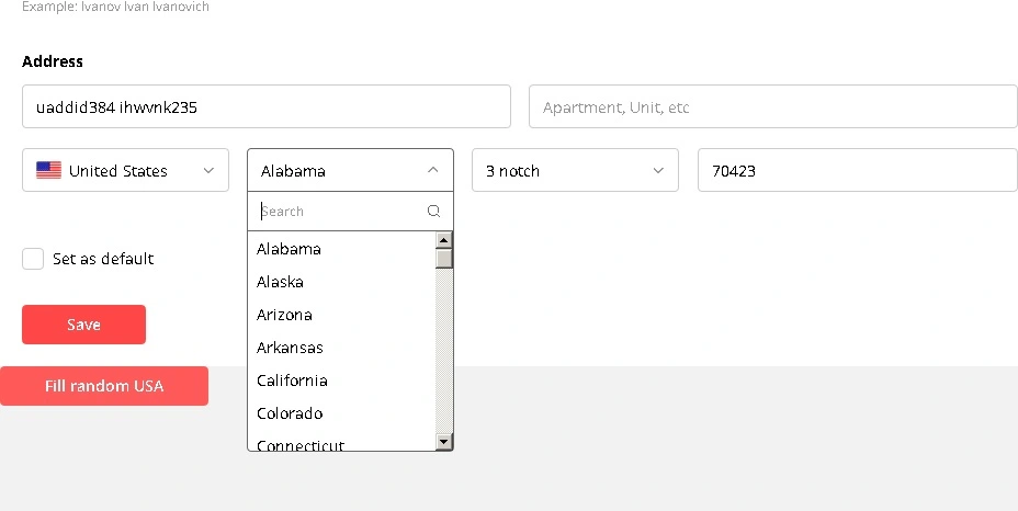

Скрипт заполняет случайными данными адрес США для игры пистолет
ссылка на гитхаб
штат и город не выбирает , а только заполняет поля данными и кнопку сохранить не нажимает , Поломался скрипт ?
