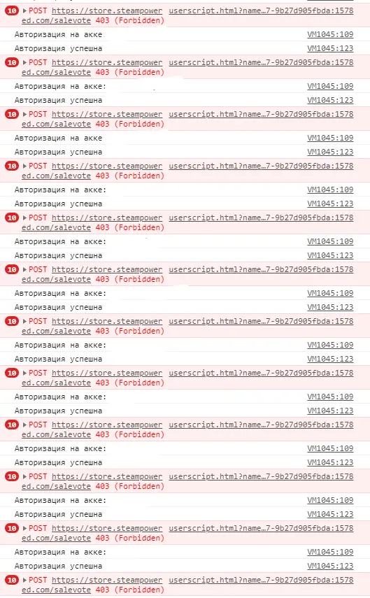

После каждой авторизации выбивает ошибку.
    67,9 KB · Просмотры: 208
это из-за того что голосование премии стим закончилось, найди переменную в скрипте
var salevote = true; //голосование премии стим - включить: true, выключить: false
замени true на false
var salevote = false; //голосование премии стим - включить: true, выключить: false
Понял спасибо
