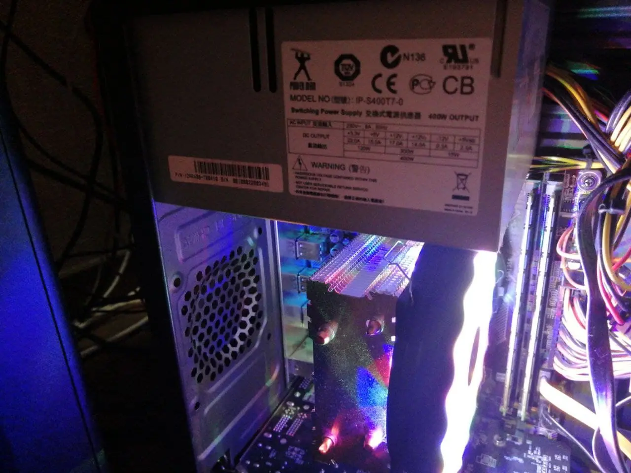

У кого-то из блогеров точно видел описание этой проблемы именно с Xeon'ами. Могу врать, но проблема оказалась в хреновом блоке питания. Учитывая что ты проц поменял на более мощный, то попробуй в OCCT запустить самый жесткий тест. Если будет вываливаться BSOD, то вполне вероятно что именно БП проблемный. Кстати, напиши что у тебя стоит.

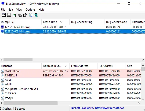

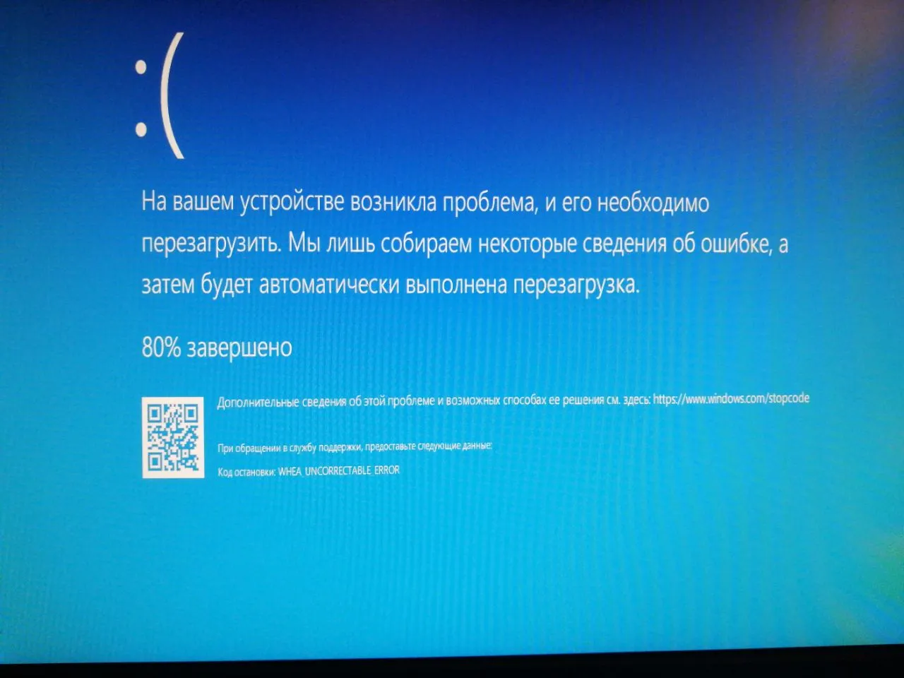

У синего экрана есть название ошибки. Может экран фоткал ?

Запустил щас BlueScreenView , если краш произойдет вновь то обязательно скину ,а пока все работает , выше меня спрашивали про марку бп сказать не могу точно что за фирма но это обычный бюджетник на 450 ватт
на телефон давно бы уже фоткнул
Upd , опять вылезла зараза ...
ПК Проработал на этот раз 7+ часов
,прикрепил еще фотку бп

это из за какой то проги возможно. У меня так было потом пропало...
2 ssd новые им дальше месяца нет
новые не есть не битые) Я так с тачкой бился тоже,тоже думал катушки новые,как могут мозги ибать, ан нет, не рабочие с магаза были. Возьми заведомого рабочий диск, на него накати систему, обнови все драва и в путь дорогу. Этот код чисто по загрузочному и в его конфликтах с системой
А если бп поменять на более мощный?
