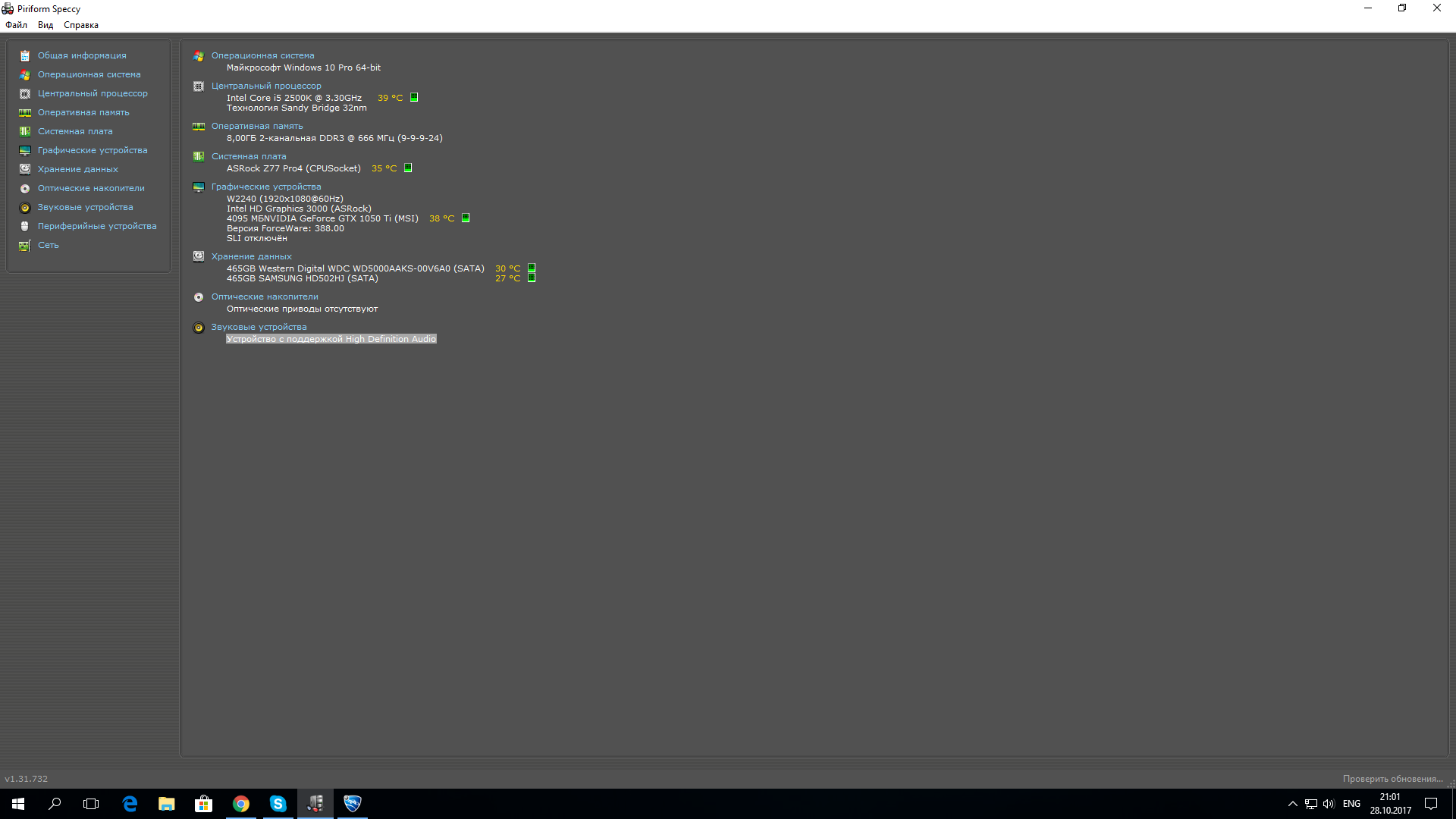

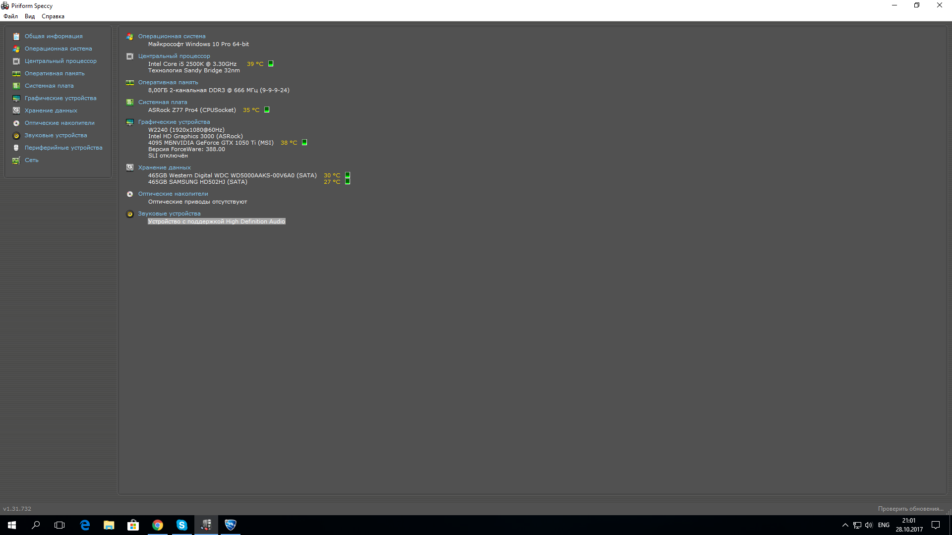

А температуру его смотрел?( были такие же траблы из-за диска)
Скрин?
И разумеется глянь, что по дефрагментации диска.
Вот: ещё немного в Rocket League перед скрином поиграл. Дефрагментация не помогла, как и полная чистка винта путём полного форматирования и ставка новой винды тестил и с 7 и с 10
Ага, темература норм хотя speccy иногда косячит с температурой.(дефрагментировал давно?)

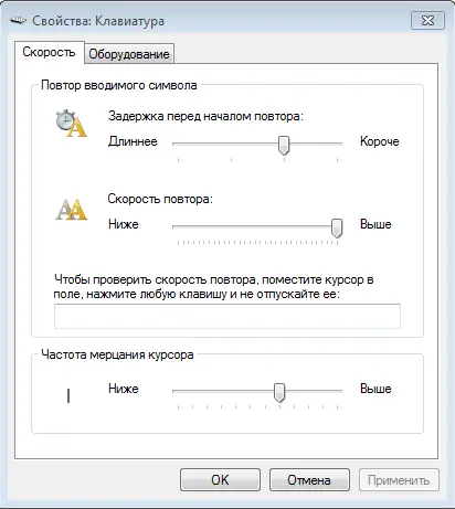

Панель управления>клавиатура(верхний ползунок не максимально слева?)
Это только в мультиплеерных? играх
То, что на скрине тоже пробовал делать, то у меня в трёх этих играх в остальных не пробовал (да и не играю в остальные), я тестил как и по мультиплееру, так и в тренировке
То, что на скрине тоже пробовал делать, это у меня в трёх этих играх, я тестил как и по мультиплееру, так и в тренировке
