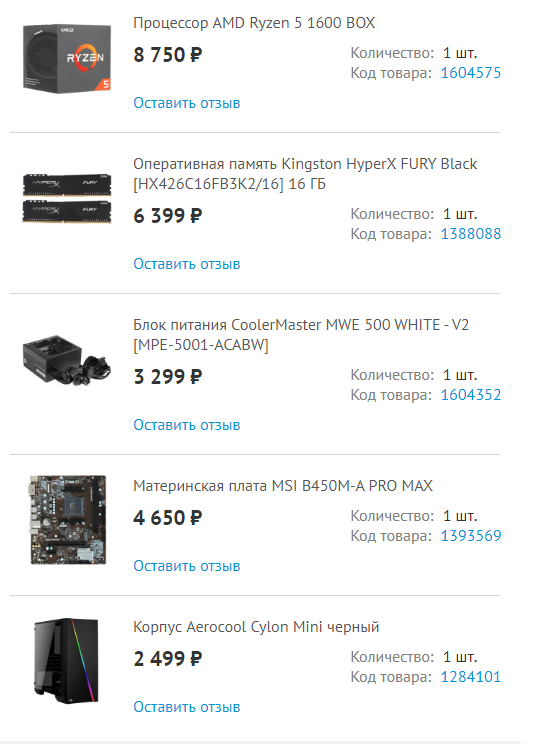

Если Вас не затруднит, укажите ссылку на товар, что то не могу найти такой.
Насчёт корпуса с 4 вертушками, посмотрел отзывы, решил что турбина под ухом не нужна.
Задумался о 2060 в принципе если позже куплю 2к монитор, задел для неё хороший.
пока финальный вариант такой
Реакции: serogey и serigiy
Все спасибо за Ваше внимание к моей теме
https://www.nix.ru/autocatalog/deep...50ob-min-Al-plus-teptrub_457432.html#pid=2296 вот куллер этот тот же самый gammaxx400 ток версия новее,
