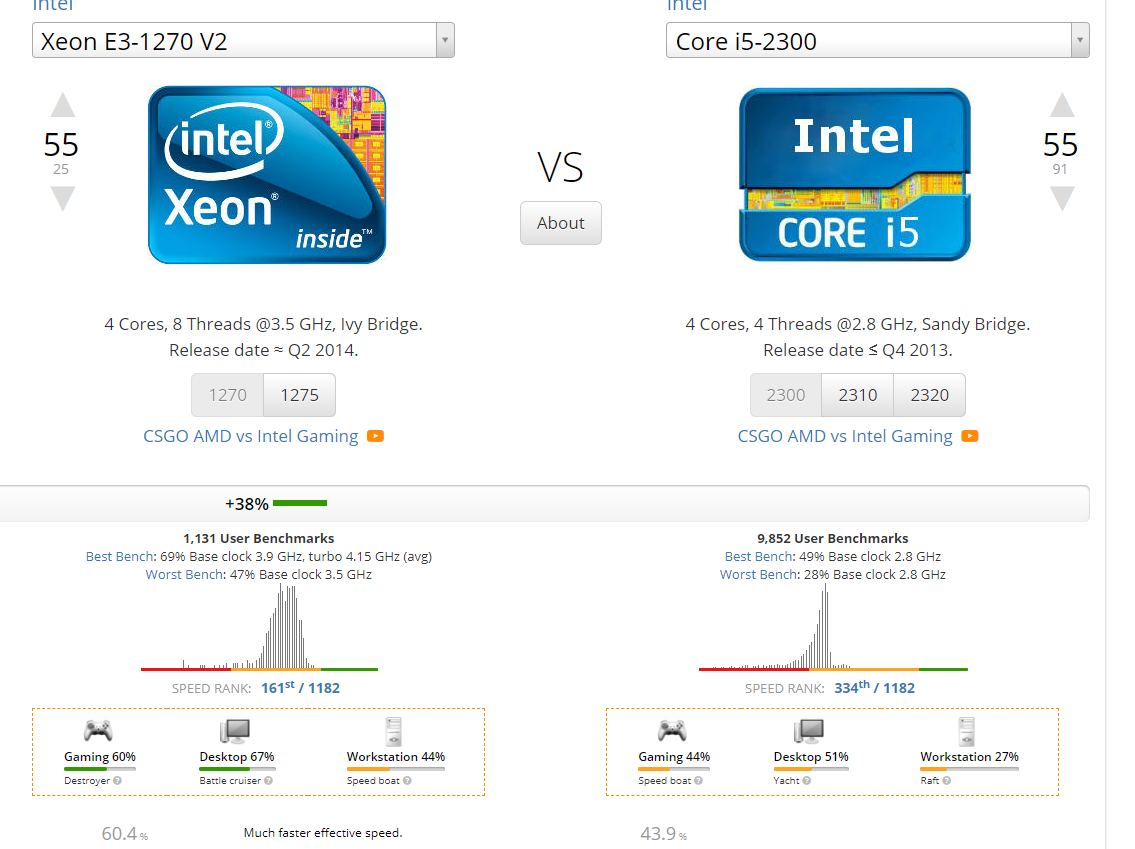

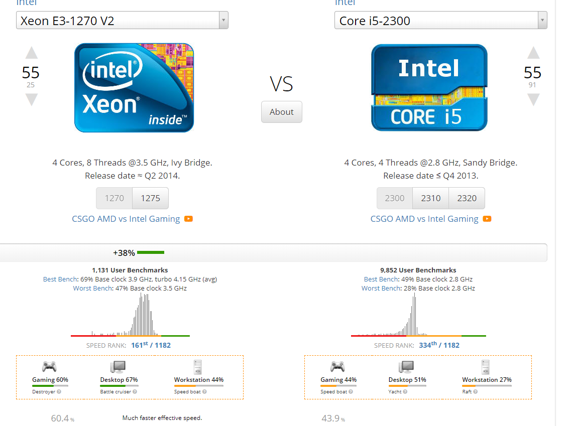

http://cpuboss.com/cpus/Intel-Xeon-E3-1270-vs-Intel-Core-i5-2300

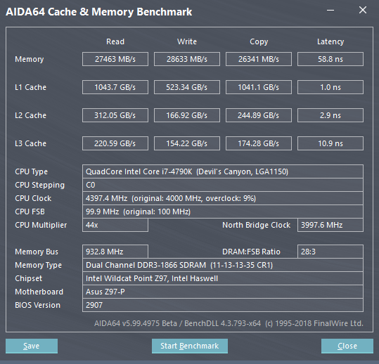

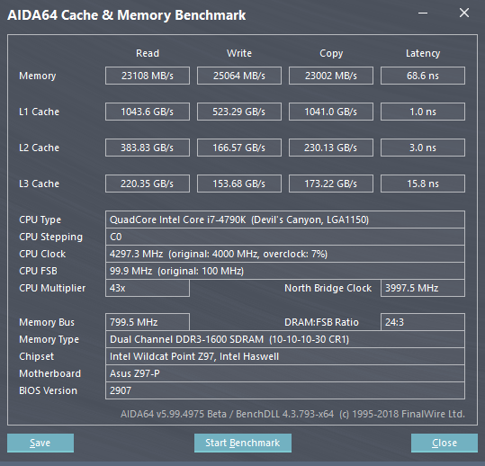

Вот моя ddr3 (синенькие хупер иксы 1600 (10-10-10-30))
Без хмп, просто выставил 1866 в биосе (ничего не трогал кроме этого (в т.ч. вольтаж)), латенси нормально так упала.
Думаю можно и до 55 опустить, но надо играть будет с таймингами, но самому это делать времени сейчас нет, так что я тоже жду какого-нибудь норм гайда по поводу разгона :)
i7-4790k, asus z97-p
    45,8 KB · Просмотры: 98
    45,8 KB · Просмотры: 93
