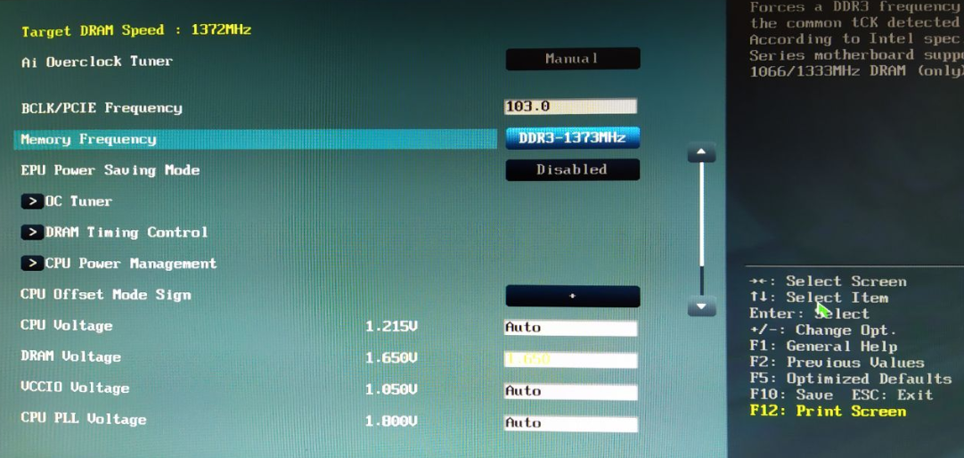

Имею комплектом оперативу 8 (4+4)гиг. Докупил одну планку 2 гига(зачем? захотелось). На другом компе имеется 4 гб (2+2),но герцовочка 1066,а на родном стоит 1333(мать выше не тянет). На сколько адекватно,а главное,как лучше её можно разогнать? В добавок,нужно ли поебениться с таймингами или нет?(про них вообще не шарю)
P,s мать двуканальная
А что там уметь там все просто смотря какой проц можно мултиплеер менять в биосе или же есть там такой пункт если у тебя AWARD биос ставишь с 1333мгц до 2133мгц или же выше или ниже если есть такое ну и там можно немного на ядрах поднимать мгц и потом при этом надо вольтаж и на ядрах и на DDR3 поднимать
Что выставил в биосе:
Вот теперь стал вопрос. В биосе одна герцовка,а аида показывает у каждого пака памяти свою герцовку. По итогу разгона нет?
P,s тайминги не трогал
Дополняю тему.
1.)Как видно на фотке выше герцовка была 1373,вместо 1333 - это из-за BCLK Frequency параметра,который был не "100.0",а "103.0".
Как ни странно,герцовка необычная,и показатели лучше чем,когда я поставил 1333. И я реально не могу понять,справа написано "макс значения 1066/1333",но я хоть и на немного,но выставил выше,хотя аида тоже сказала, - нет. Полагаю,можно пытаться ставить 1600?

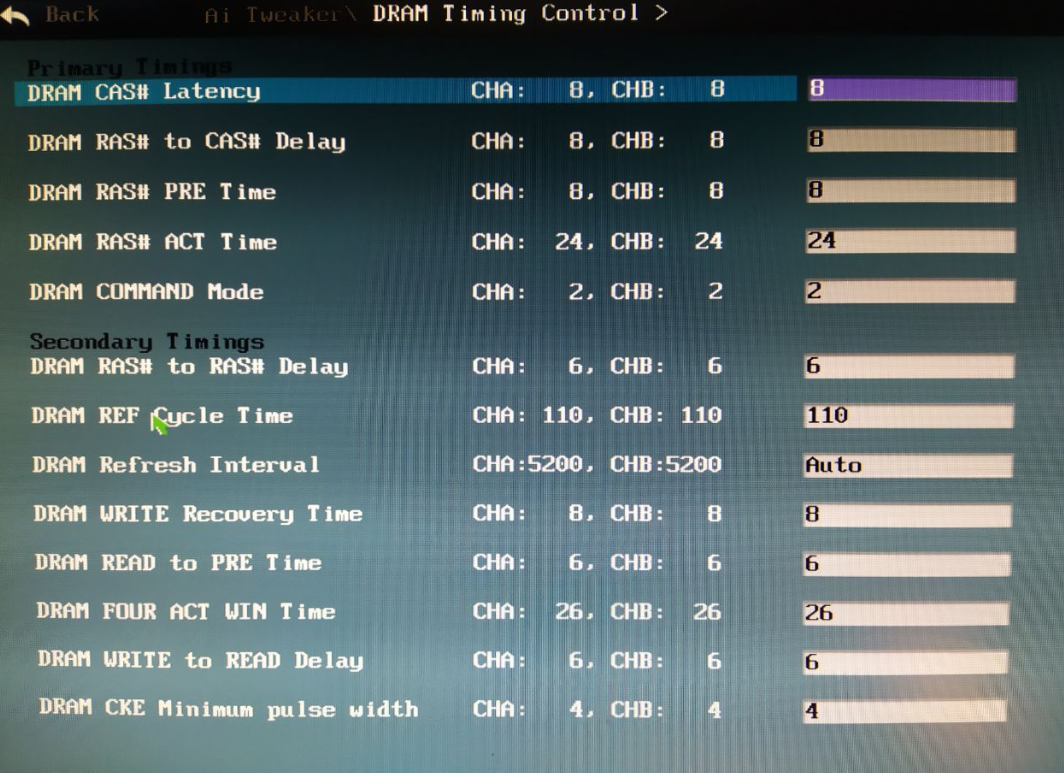

2.) Дальше стал вопрос. В таймингах есть параметр DRAM COMMAND Mode. У меня стоит "2",а у одного парня в видосе "1" что выбрать? и значение DRAM RAS# ACT Time стояло "20",я перестал "24" лучше или хуже?
P,s не плюйтесь сильно,первый раз этим занимаюсь :с
И ещё, secondary timing что и как с ними? про них особо никто не пишет..
Так, смотри
Вот где частота памяти у тебя на скрине, это и есть частота самой оперативы, которую ты сам можешь задать
не бойся, сделай выше
сделай хотя бы 1866
Для ддр3 скорость чтения записи должна стремиться к 30гб
По поводу 103 и 100 ты писал
Это частота шины
частота работы = частота шины Х множитель
ее лучше не трогай, дабы не было ерунды всякой потом
Она разгоняет не только память, но как ты мог заметить в тестах у тебя и проц стал работать не на 2.9, а на 3.0
и еще писи ай она гонит, это может вызвать не состыковку оборудования
Оставь просто 100 для начала
Дальше про тайминги
тайминги = задержка памяти при работе с блоками данных
чем дольше, тем хуже
Получается чтобы у тебя была более быстрая чтение\запись тебе надо тайминги понижать, вот вся теория
Только нужно тебе учесть, что при повышении частоты тайминги могут меняться и это номрально
Пробуй выставляй 1866 и тайминги 10 или 11
самый последний тайминг. который у тебя 24, его можно сразу ставить самый минимальный
и да, напряжение повысить не забудь
Команд мод - коротко это то, как оператива читает блоки по 2 или 1
если стоит стартовая 2, то оставь
Вторичные тайминги уже нужны для тонкой доработки, сначала сделай частоту и первичные
Так, смотри
сделай хотя бы 1866
Это частота шины
Дальше про тайминги
на 1600 комп уже не застартился хд
Тайминги выставил 8-8-8-20

8-8-8-16 пробовать? Просто не знаю,какие лучше брать.Парень один выше писал,чем меньше - тем лучше,но как-то неоднозначно
Тайминги чем меньше, тем лучше
Это однозначно так
Только когда они запускаются )))
Ты не понял мысль главную в чем заключается разгон
Это игра с железом, запустится - не запустится, и поиск самых производительных параметров, на которых будет работать стабильно система
Тебе нужно выставить
Частоту 1600
напряжение 1.6
тайминги для начала например 11 11 11 16
Если все хорошо, запустится
Делать тест на стабильность
Если нет, то повышать тайминги до 12 и напряжение до 1.65
Частоту 1600
напряжение 1.6
Напряжение уже 1,65 стоит. 1600 никак не потяну,максимум 1333 могу,теперь только более вкусные тайминги.
Я просто не понимаю,как их правильно ставить можно. Почему,допустим,не 8-8-8-16?
Просто будут ошибки и ничего не стартонет. Если хочешь 1600 попробуй тайминги УВЕЛИЧИТЬ для начала. Напругу можно задирать еще выше с осторожностью (посмотри может есть тесты на твоей мат плате) и не выше 1.85-1.9В, но в твоем случае я думаю максимум 1.7В. Тайминги смотри только основные, вторичные это отдельная тема и не для тебя. Если запустится с увеличенными таймингами тогда уже будешь искать минимальные. У меня ddr3 1333 память и на 2100 трудилась, сейчас на 1900, гнал еще и шиной, живет на 1.9В на таймингах 11 12 12 26. Если не запустится на 1600 и есть желание выжать побольше, то можешь начать курить тему разгона проца по шине, но на твоей платформе 1155 сильно не разгонишь. То значение шины что ты менял (bclk)гонит все, это опорное значение, остальное регулируется коэффициентами, поэтому у тебя память и показывала нестандартное значение. Кстати много шиной не разгонишь, у тебя вроде как PCIE гонится вместе с шиной, а это не даст тебе сильно повысить bclk.

Делать напряжение выше 1.7 уже не особо хорошо, тк планки у тебя сто баллов без радиаторов
Еще раз )
Делаешь 1.65 напряжение, частоту 1600
тайминги ставь 14 14 14 18 допустим, чтобы взять с запасом
Запускается система ---> делаешь тест на стабильность ---> тест проходит ---> понижаешь тайминги по единице каждый
И циклично делаешь это до тех пор, пока тест на стабильность не перестанет проходить
---> тест не проходит, значит повышаешь тайминги на 1 все --->
делаешь тест на чтение\запись ---> запоминаешь их
---> ( это же делаешь если не запускается система ) Делаешь частоту 1333, минимальные тайминги на которых работает стабильно система ---> делаешь тест на чтение\запись
---> сравниваешь где быстрее ---> самый быстрый сат ап оставляешь
тайминги можно оставлять любые, какие тебе желанно, лишь бы на них система запускалась и стабильно работала

Как я понял твои мать и проц держат максимум 1600, если поставишь например память быстрее, то заработает она только на 1600. Если что не понятно на скринах из аиды вроде у тебя например есть рекомендуемые режимы работы из частот и таймингов, а ты, разогнав немного шину, поднял частоты, включая и частоту оперативки.Ты взял 1373, а это 1333 от коэффициента памяти, что свыше - от разгона шины ака bclk. Если не возьмешь 1600 с высокими таймингами и на 1.65В-1.7В думаю оно тебе не светит, а по шине гнать получится только самую малость, упрется в PCIE. На твоем чипсете впринципе разгона памяти нет, но есть возможность разогнать до поддерживаемой 1600. Все зависит от конкретных модулей/чипов памяти, некоторые гонятся хорошо, некоторые нет. У меня вроде кингстон, но гонится неплохо, я думаю мои образцы на 1333 и выше 2100 могут, только упирается все в материнку.
По итогу если возьмет твоя память 1600 - хорошо, если нет - катай на 1333, от повышения на твоем чипсете частоты bclk будет только гемор. Если не стартует комп из-за настроек биос, то есть спец джампер (иногда переключатель какой-нить), которым можешь сбросить на дефолт все, если понадобится ищи в мануале к мат плате где расположен, но если не уверен он ли, тогда выход - беспонтовый фокус с батарейкой и ожиданием..
Попробовал разные тайминги на 1600,комп просто не старится,на 1333 лучшие 7-7-7-20,как-то так :с
Молодец, что попробовал)
но видимо что-то все равно делал не так
