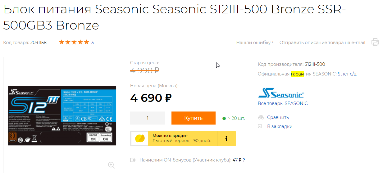

1) беквает вообще ничего кроме дизайна и маркетинга не делает, они заказывают бп у оем производителей и в случае твоего блока это так себе оем хэк(ваще не ебу кто такие), короче переплата за бренд говна 1 сорта.
Можно чуть добавить и взять уже у проверенного оем производителя с гарантией 5 лет. Хз что там по ценам и магазинам в укр.
Есть seasonic\superflower\fsp\delta, остальные в основном у них заказывают и либо удешевляют блок, либо накидывают маркетинга за твои кровные, либо свистелок ргбэшных за твои кровные накидывают и продают. Остальные оемщики по типу хэга или cvt не в счет, там рандом полный.

советовать этот сисоник в 2к21... он морально устарел, даже у бюджетного протона платформа лучше)

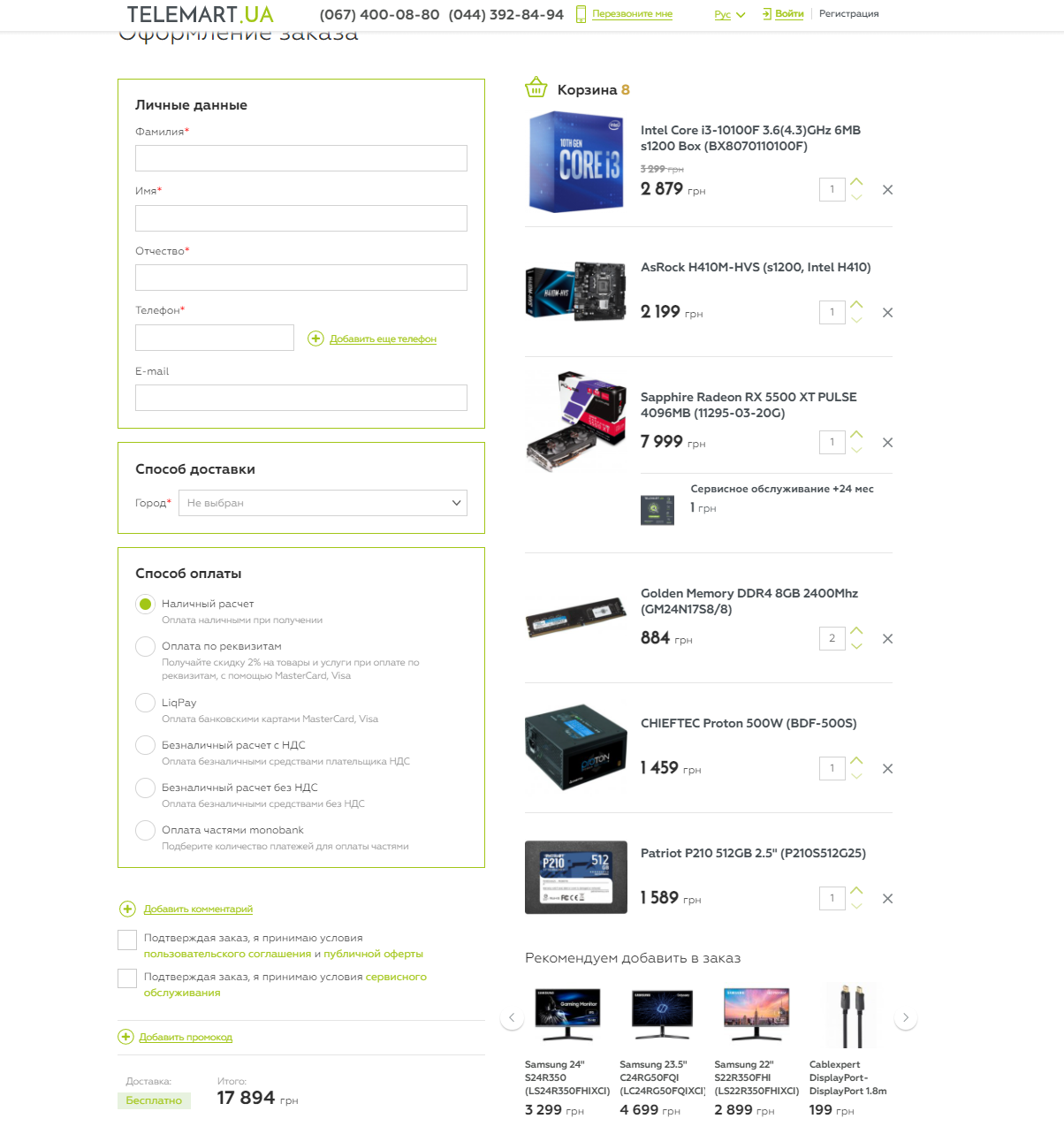

все что удалось собрать в телемарте. в идеале найти какую нибудь б/у 1660с вместо 5500хт

Ну ты давай поясни, что значит морально устарел или в преобразование 220 переменки в 12 постоянки какие-то революции произошли? Чет моя 9 летняя киловатная голдовая дельта(делают оем блоки для леново\алиенваре\dell и для серверов так-же) купленная за 50 баксов из воркстешена леново как-то не устарела в 2021 и ничеконами на емкостном фильтре с нипон чемиконами на всем остальном никуда не пропали, да даже вентилятор работает так-же тихо как и 5 лет, как и 9 лет назад. Ты давай поясни что такого принципиально революционного появилось в бпшниках 2021 года?
Что за платформа у чифтека, на каком заводе его делают? И где гарантии что например сначала нормальные комплектующие ставят, а после обзоров не начали ставить дешманский мусор как это любят делать не oemщики.
Ты давай поясни, а не пук пук в лужу.

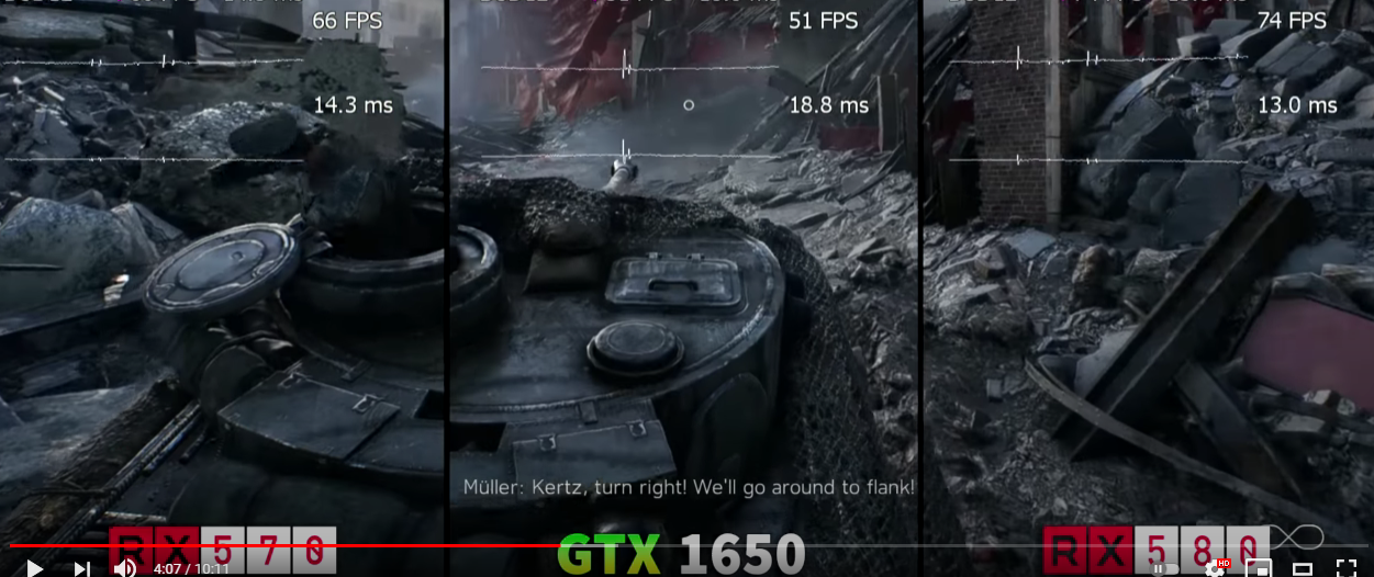

4) по Гпу сейчас самый адекватный бюджетный варик это выцепить рыксу 470 480 570 580 на 4гига тк они уже не майнят самый профитный койн и цены адекватные. 1650 это уже ниже играбельного минимума и на рыксах уже все в притык идет.

Плата со сборки на много лучше MSI H410M-A PRO или просто была выбрана, т.к есть в наличии?
Кстати, по поводу видеокарты. Я не собираюсь играть в новые игрульки и т.д. Я хочу собрать просто для комфортной работы, ну и сыграть в парочку игрулек типа Раста, кс, пабга. Разве не хватит такой сборки?
не совсем понял вопрос. это плата h410 чипсете

сразу видно, что ты даже не изучал этот бп. групповой стаб в 2к21 за эти деньги это зашквар, тем более в бюджетную сборку.
