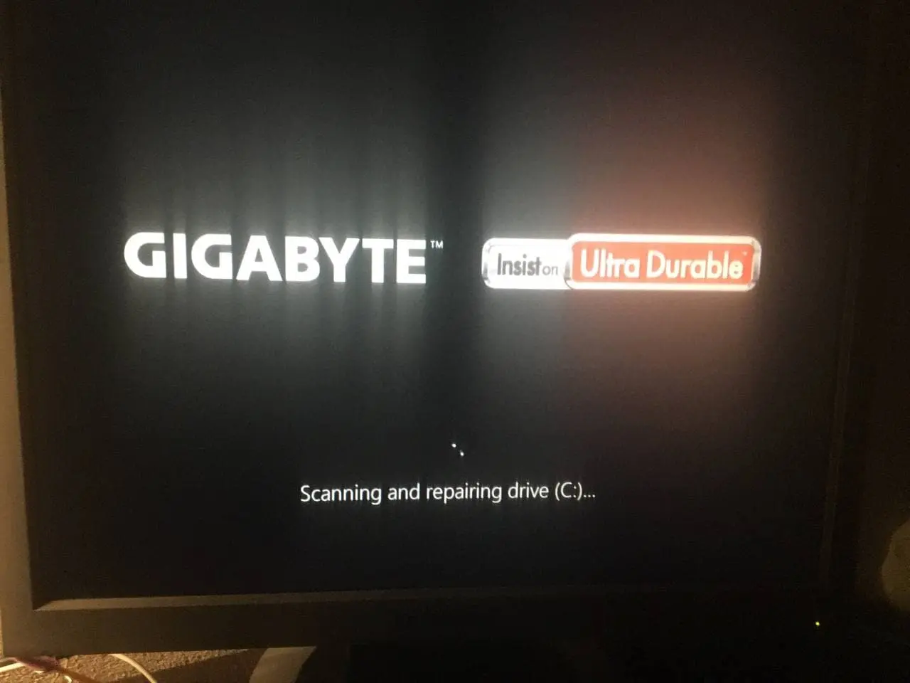

Кто сталкивался с такой проблемой, что постоянно при запуске ПК, начинается проверка диска?
Собственно, как решить эту проблему? Пробовал гуглить, эффекта не дало =(((
@helloman
дождись один раз - все проверит и больше не будет.
или кнопку любую каждый раз нажимай чтобы прервать сканирование и винду загрузить. но в следующий раз тогда проверка запустится )
@helloman
Да уже больше 2 месяцев такая дичь. Я купил м2 ссд вд грин на 240 и после пары запусков пк стало появлятся. Даже запуск вручную этой проверки ни к чему не приводит
2. Отключить проверку диска
Нажимаем «Пуск» > «Выполнить» > вводим cmd > нажимаем «OK». В открывшемся окне вводим команду:
chkntfs /X C:
* где С — имя диска, который постоянно проверяется.
Теперь проверка отключена. Если захотите ее снова включить, необходимо набрать команду chkntfs /D.
Реакции: АПНРЕНЕОЕНОТ
chkntfs /X C:
Клянусь своими усами, давно пробовал делать по этому видосу и не помогало, но сейчас снизошло. Спасибо большое!
Реакции: stimul14
Посмотреть вложение 238682Посмотреть вложение 238683
Проверяй состояние диска, может придется менять по гарантии. У меня такого с ССД не было, но когда началась такая дрочь с винтом, оказалось, что там битые сектора. Вообще, такая хрень может начаться после аварийного завершения работы пекарни (когда пропадает электричество и комп вырубается).
F8 +Delete дает скипнуть , но с диском лучше не шутить он не просто так ошибки дает)
Я проверял, все с ним ок, просто какая-то дичь с постоянной проверкой
Ну тогда либо винда глючит либо всё таки не всё в порядке с диском. Скандиск обычно при полностью исправном диске не пытается постоянно его проверять.
Реакции: Semen999
Да тут нужно хотя бы контакты м2 почистить ластиком и посмотреть чего там по температуре, может если больше 50 в простое, то стоит радиатор примостырить. Есть для ссд свои фирменные программы и они более подробно, чем кристал диск, показывают состояние диска при работе.
Реакции: LostFluder
Бывает такое если стоит 2 системы win10 и 7, или есть диск внешний который подключается то к 10 то к 7, помогает отключение быстрого запуска в win 10
