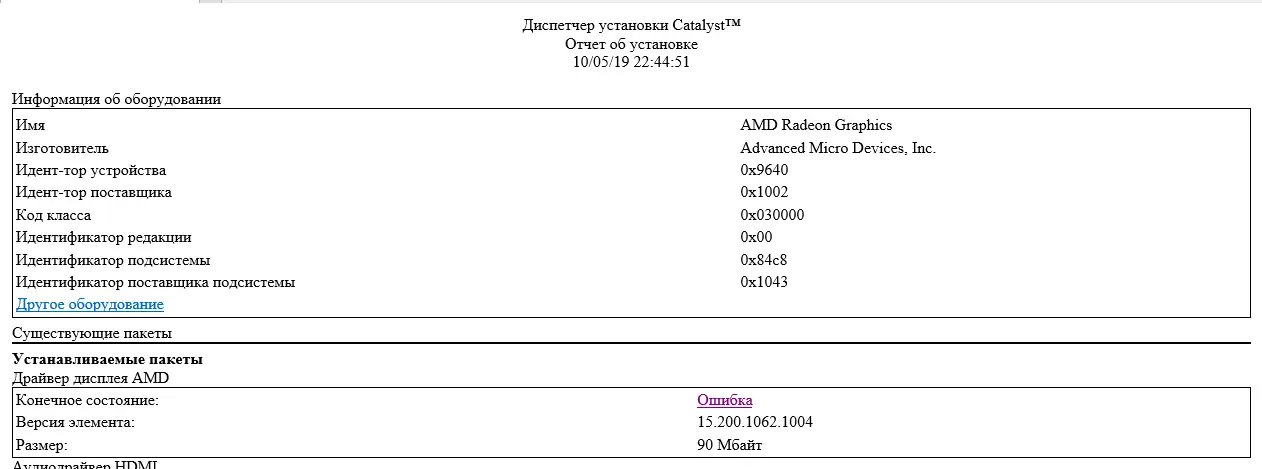

Сделал всё как ты сказал, начистую начала устанавливать дрова с офф. сайта и в конце эта поебота
а какая у тебя видюха? что-то мало драйвера весят, обычно они по 300 мбайт

Сделал всё как ты сказал, начистую начала устанавливать дрова с офф. сайта и в конце эта поеботаПосмотреть вложение 126676
Надо было просто глянуть на сайте амд наличие драйверов на 10 винду для твоего железа.
https://www.amd.com/en/support/apu/...ies-apu-for-desktops/a8-3870k-radeon-hd-6550d
Поддержка до win 8.1, если хочешь попробовать, то удали драйвер который накатила винда и в режиме совместимости ставь бетку для 8.1 64бит. Если при установке ошибок не будет - драйвер встал и можешь пробовать играть.

По итогу вот: Поставил галочку напротив совместимости с win 8 ибо win 10 там небыло. И так же запустил от имени Администратора

Короче как crimson как CCC не захотели устанавливать драйвер дисплея/
По итогу я так понял придётся по новой винду накатить...
В общем, удалил я 10-ку и поставил 7-ку на ССД, сразу все драйвера работают, всё шустро быстро.
Походу это просто 10-ка либо кастрированая такая что драйвера не ставятся либо это просто старые АМУДЕ драйвера так криво работают с 10-й версией шиндовс
