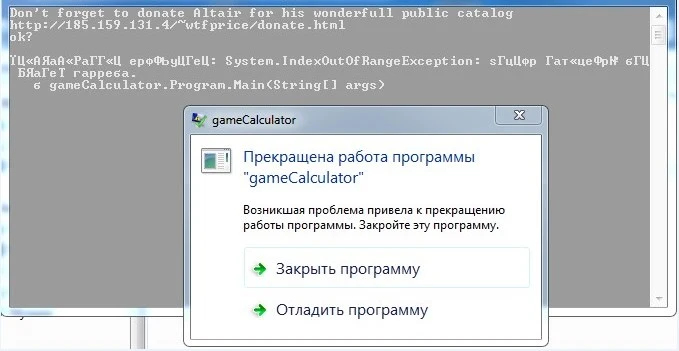

Чет на win 7 при запуске сразу это вылазиет
Тут явно косяк в конфигурационных файлах - ругается на массив.
Больше всего похоже что в одной из ферм лишний перенос строки в конце или что забыл имя боту дать, только ид вписал. На 7-ке работает.
Да тупанул я, name не вписал, но что то вписал и опять же после запуска через секунду создается пустой файл csv, не думаю что у меня все игры есть, пробовал на 2 акках ну так для теста)

В старой версии не скрывает уже купленные игры, в новой скрывает, я ее сейчас подгружу - там много изменений. Скинь мне в приват скрины конфигов (можешь апи не слать, но проверь, что там только одна строчка и никаких переносов нет) - можешь просто пару строчек показать, проверю что у тебя правильно иды выгружены. Одного аккаунта достаточно, чтобы она правильно отработала. Api key можно любого акка. Кстати если у тебя системное время не правильное (более двух дней отличие), то может еще поэтому не работать.

P.S Ошибка пропала та, но все равно чтот не пашет
Csv создается пустой и с таким вот содержанием(Что в новой что в старой версии)
delisted, appid, game name, game price,tobuy,url, rader, rader2, rader3, rader4
и все, столбцы все пустые
api без переносов, пробовал разные api

Хрень какая то не ясная. Отписал в личку, что попробовать сделать. Потом подготовлю тебе отдельную версию с дебагинг информацией, разберемся если ничего не поможет. Не может быть чтобы все игры были - там бы хотя бы тот же гта 5 появился, врятли он у тебя на ботах лежит. Что то с массивом игр с wtfprice видимо.

Все у кого была установлена русская локаль на винде, не получали список игр из каталога и в итоге у них был пустой файл. Перекачивайте новую версию - теперь все будет работать как надо.
Те у кого русская локаль установлена, чтобы файл нормально открылся в экселе надо первую строчку файла сделать "sep=," без кавычек.
