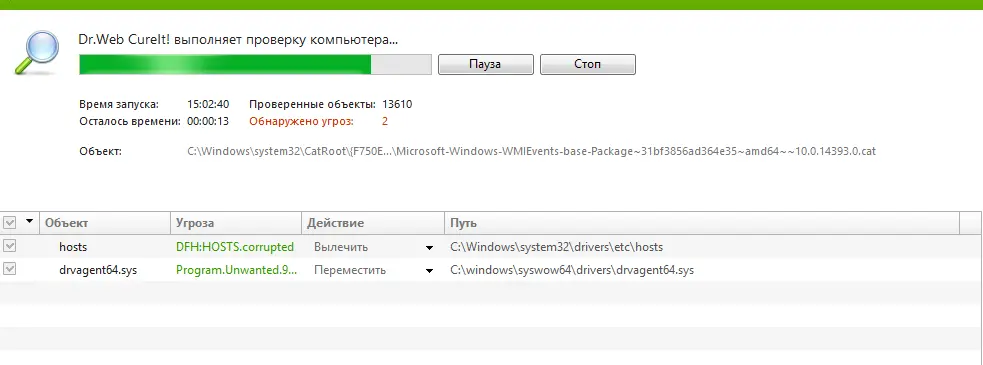

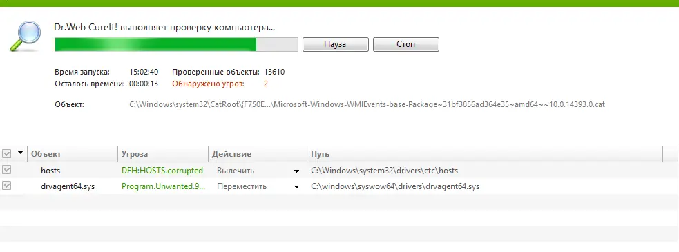

Скачал от доктора веба утилиту,процессор на 100% загружен,нашел 2 хераты...
вооо пошел процесс, убей их!
все в системе

Нашло 3й,сейчас их удалю,посмотрю будет ли ПК работать :lol:
