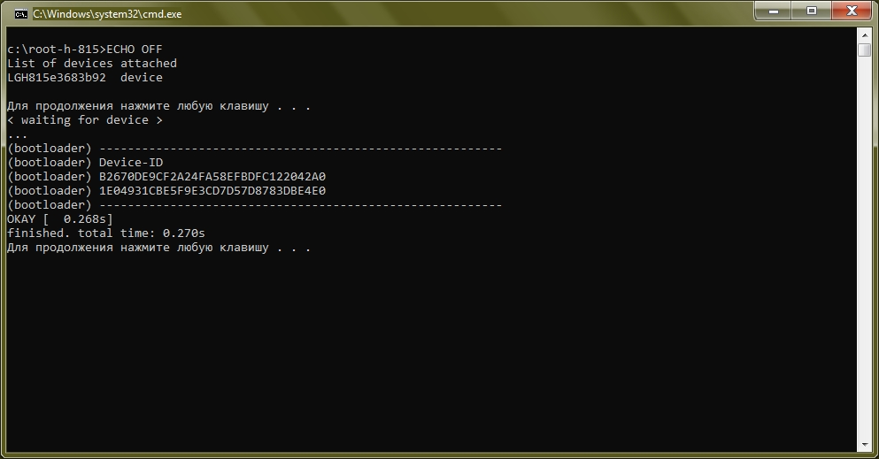

после ввода команды Fastboot oem device-id (от H 815 ,root H815 )

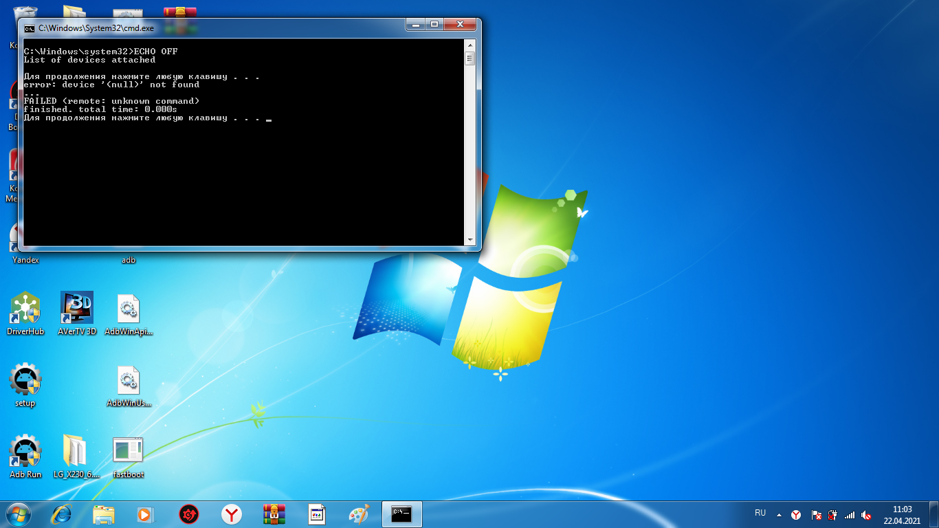

Почему так происходит ?Ввожу команду Fastboot oem device -id , Выдаёт error: invalid vendor 'd' ?
Для разблокировки нужна только одна команда: fastboot oem unlock
Она у вас корректно отрабатывает, раз на экране смартфона отображается приглашение.
Новая ревизия смартфона, который поставлялся с предустановленным ПО, содержащим баг инициализации конкретной физ. кнопоки Vol+. И этот баг не даст вам разблокировать загрузчик, если не найдёте обхода.
Такие доводы строятся на основании комментариев пользователей данного девайса, столкнувшихся с такой же проблемой.
ИМХО, можно попытаться накатить другую прошивку, через flash tool.
