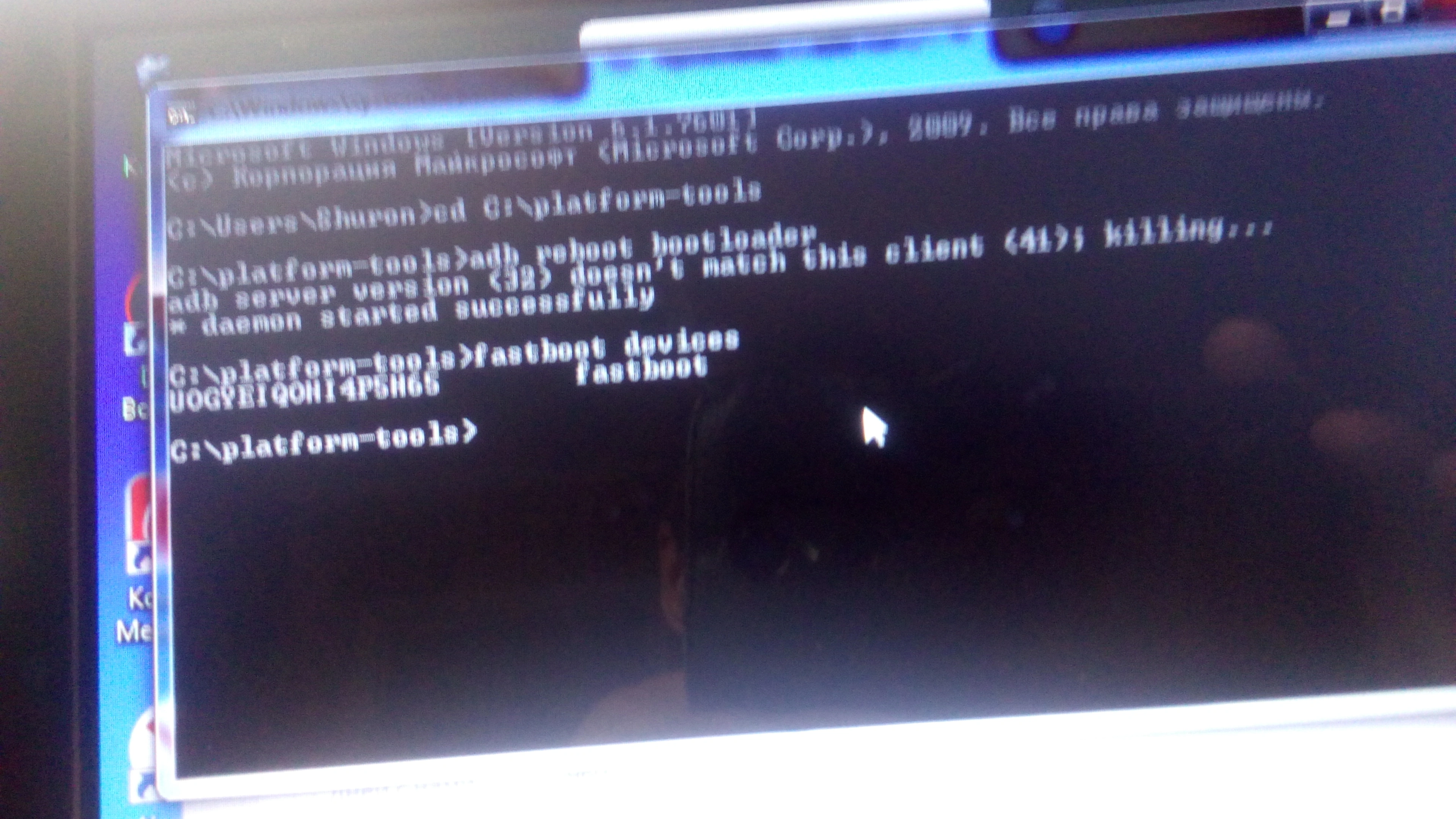

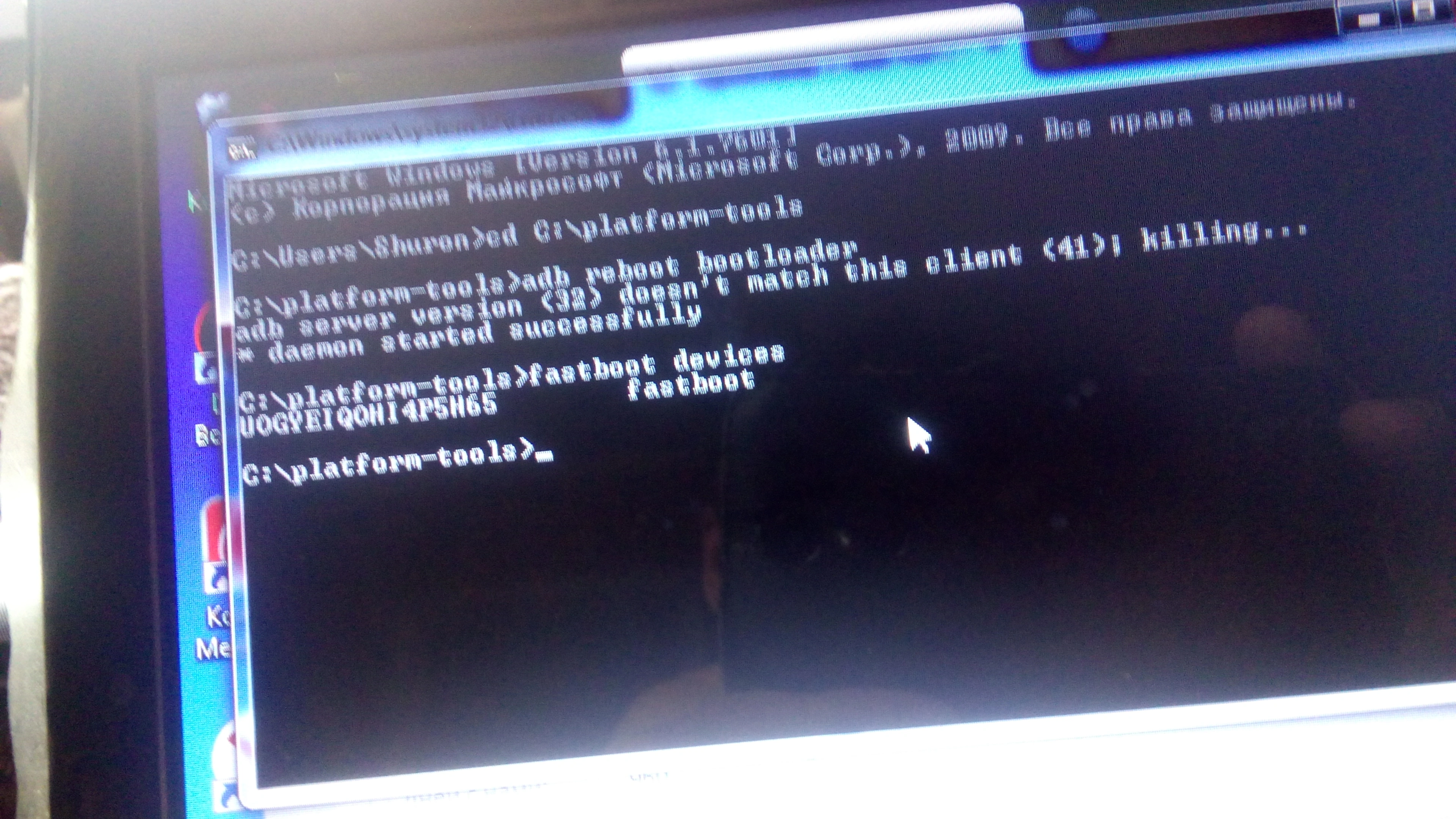

Приложите скриншот командной строки после ввода команды:
fastboot devices
У меня определяется так в диспетчере устройств, перезагрузившись в загрузчик, марка смартфона другая.
fastboot devices

ВВожу команду Fastboot _device_id .cmd -опять unknown command Но устройство видит (правда ,опять же с драйвером android adb interface)
Инициализация проходит, значит драйвера установлены корректно.

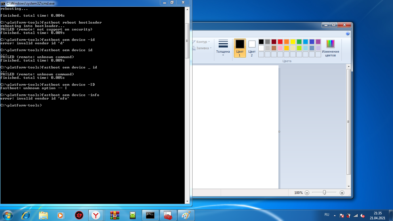

Для просмотра ID эту команду вводите?
fastboot oem device-id
Да Fastboot oem device -id. Fastboot:unknown option --i
Да .Fastboot oem device -id :unknown option I
при ответах по типу неправильной команды или неизвестной команды это в 99% связано со старой версией билда android tools где еще не была реализована поддержка данных команд.

по поводу oem разблокировки в смартфоне мои сомнения .Она включена ,получено разрешение .Когда ввожу команду Fastboot oem unlock на смартфоне появляется информация ,приглашение к разблокировке .Кнопки не реагируют -как будто их нет .Так вот не может oem разблокировка быть просто "пустышкой",просто "галочка",? Или же кнопки в режиме Fast mode заблокированы производителем ?
Вот это приглашение к разблокировке и нужно.
