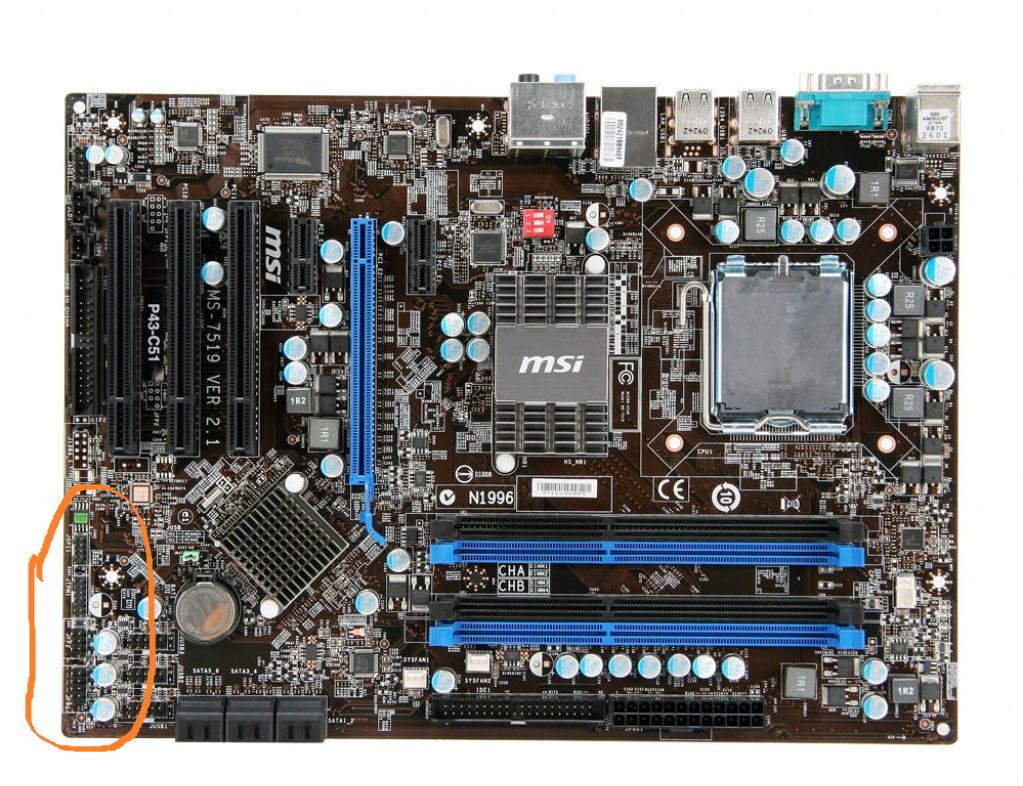

Взял я тут мамку от MSI на 775 с DDR3, снял оперативку с компа которого сижу(основной) на 8гб, все подключил поставил, она включается на несколько секунд и вырубается... Видео в этот момент никакого нет!
Пищалку я хз как туда подключать, там нет никаких описаний подключения...
мамка вот эта
speaker поищи на плате, и туда пищалку подключи
spk ещё может быть сокращённо.
Вот тут ,не ?
Мб слабо подключил БП к мамке?

мамка вот эта

Щас скажу, куда пищалку ставить. У меня стоит старый компик на этой плате
Если сам найду
JFP2. Слева наверху
туть
Вот тут ,не ?
Если сам найду
JFP2. Слева наверху
туть
спасибо, ща проверю
