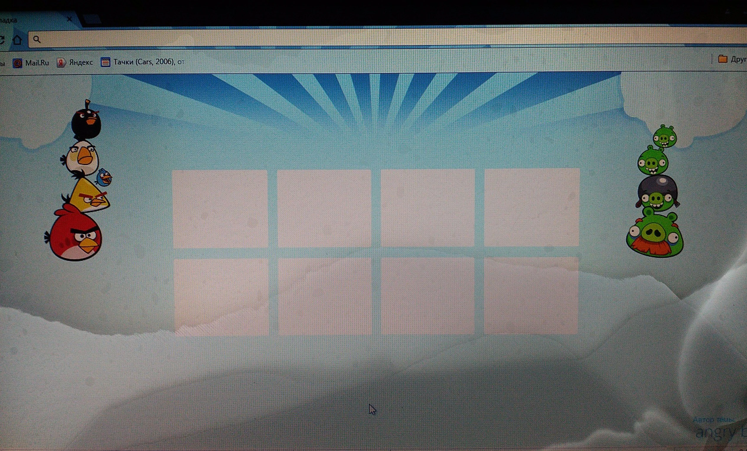

Я так понял, что это остались следы на плёнке защитной....
Плёнку можно заменить отдельно, она мало чем отличается от плёнок на планшетах/мобилах..... разве что приклеена на оптический клей...
Нужен нормальный сервис с чистой комнатой, чтоб при наклейке новой не попала пыль.... хочешь матовую наклеют, хочешь глянцевую....
Полюбому дешевле замены матрицы....
UPD: Под нормальным сервисом имеется в виду любой сервис мониторно-ноутбучный, где умеют менять подсветку в матрицах и есть чистая комната или чистый настольный лабораторный бокс (в большинстве случаев самопальный из орг.стекла)... плёнка аккуратно снимается с прогревом регулируемым!!! строительным феном, обычно при 110-120 градусах...
матрица промывается, удаляются все разводы на стекле... потом так-же с феном клеется новая плёнка....
Ой твою мать что за сперма в этой банке, не пробовал протиреть тряпкой тип???
и ваще будь ебанутым - не снимай плёнку с экрана монитора как и с телефона, если у тебя есть мелкий gandon который опрыскивает твоё оборудование дерьмом всяким
