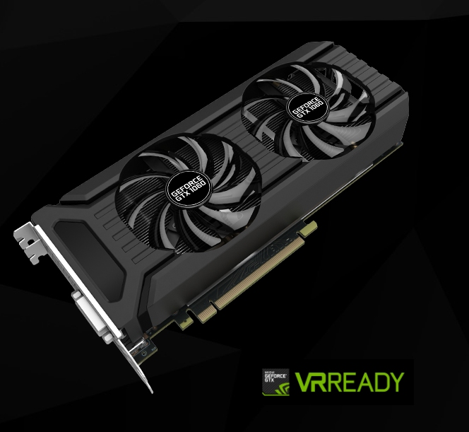

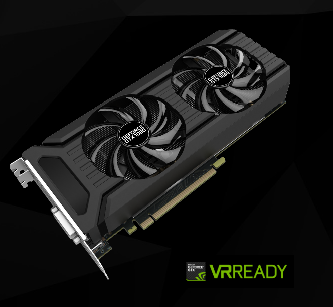

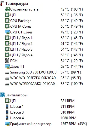

все что могу сказать про 1060, хочешь тихую и холодную, бери какую нить асус, купил себе палитовскую дуал, и по отзывам читал что там 77 градусов, и вот мои показатели
играл в пабг просто)
шумит отлично)
Реакции: KENZI

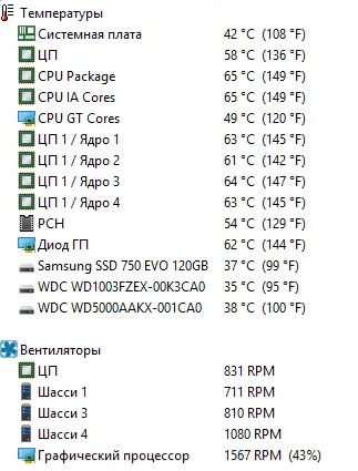

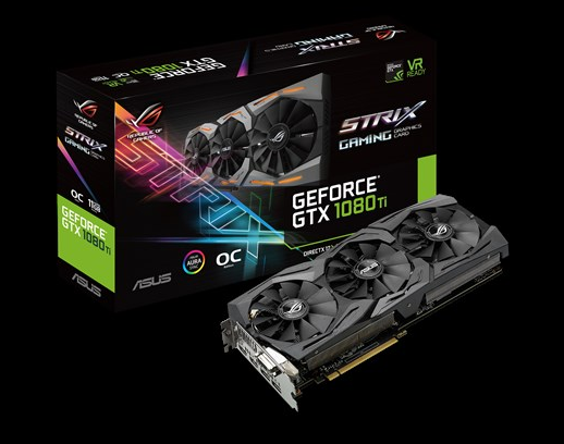

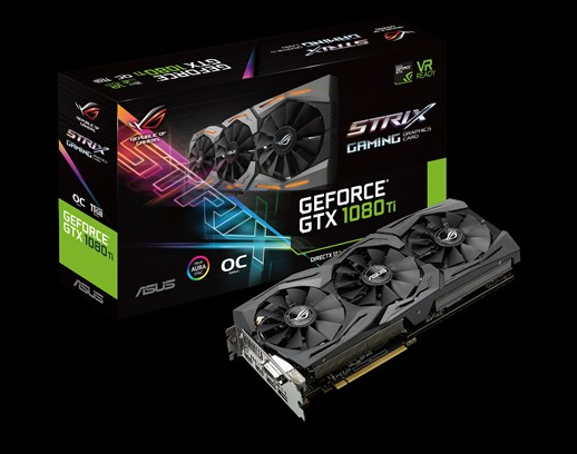

в то же время знакомый сидит на 1080ти стрикса от асус, температуры так сильно отличаются)
Реакции: KENZI

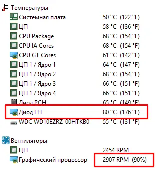

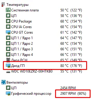

шумит отлично)
заходишь в MSI Afterberner и ставишь PowerLimit на 85%
Реакции: KENZI
Есть же разница:)
ну я не думаю что третий кулер прям нереальный охлад дает)
просто изначально так херово сделано что то)
думаю что это отразиться на производительности, рабочие температуры до 85 градусов, так что все в норме, по мнению нвидеа)
Реакции: KENZI
ты проверь. на тома же пубг в меню сколько у тебя фпс.
я видел на 1066 от палита понижали, но не помню производительность там как была.
на 1070ti
85%
и еще даже подкручивали частоту по ядру в + и было 62 градуса у 1070ti
а 1066 холодней
Реакции: KENZI

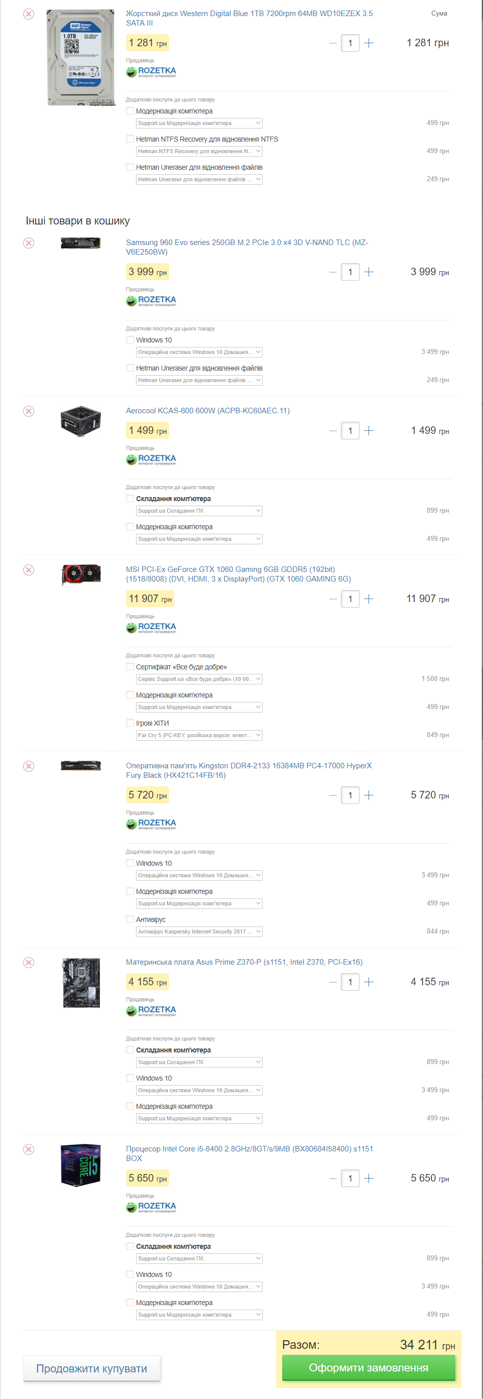

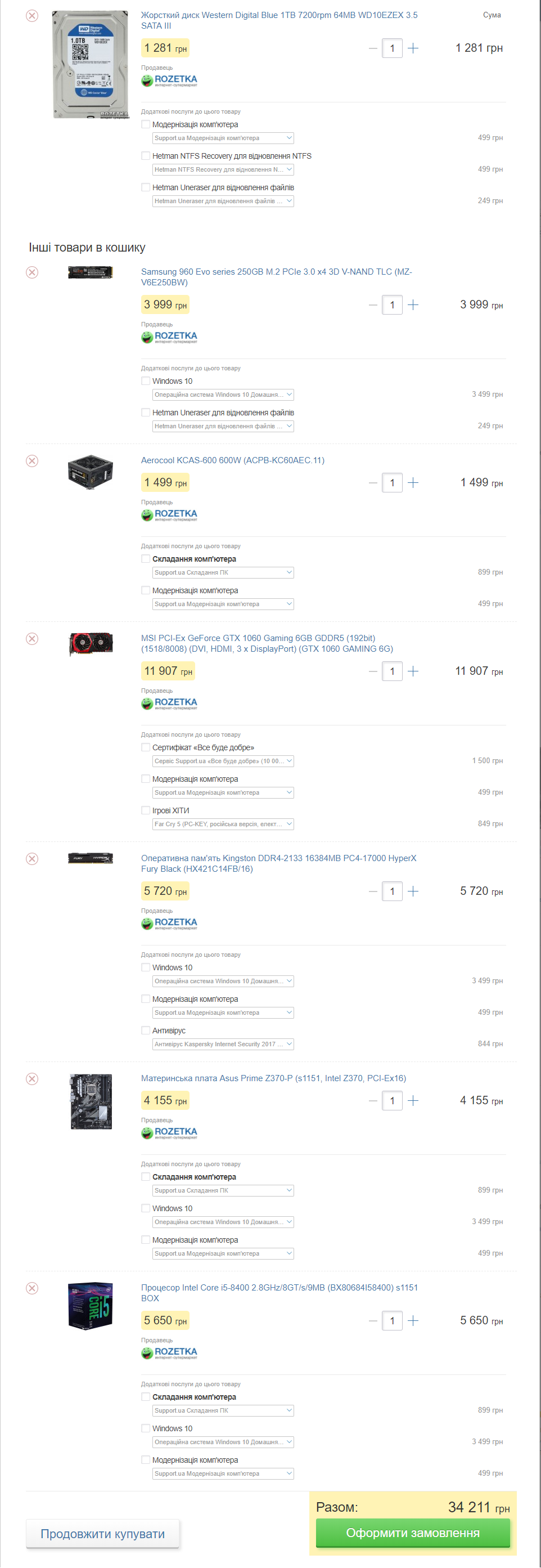

Ну мне нравиться такая зборка за 35к + Корпус
Впинцыпе цена одинаковая получается что i5-8400 + мать и AMD Ryzen 5 1600X + мать.
можа все таки как выше писали 8400 и материнку на б чипсете?

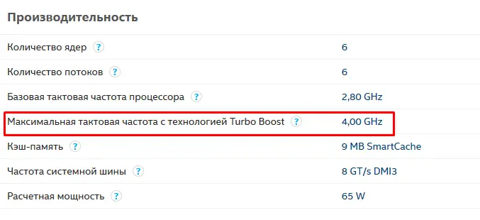

Но ведь изначально Amd 3.6GH, а i5-8400 - 2.8GH. В чем прикол?
2.8 это дефолтная частота, там турбобус( т е автоматический разгон процессора) до 4 ггц, тебе ничего делать не надо, просто проц сам решает на какой частоте ему удобнее работать
