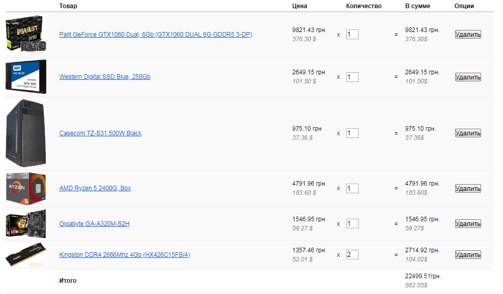

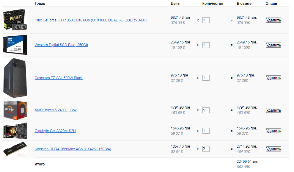

Вот смотри , ты скинул шикарный скрин на ~23000, + добавлю туже одну планку оперативки (+ 1500грн), + БП(хз ~2500 грн) = 27000 грн.
+ кулер.

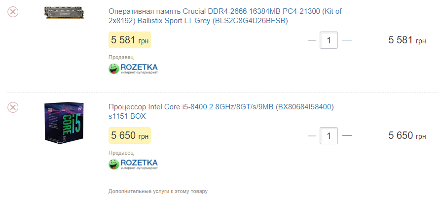

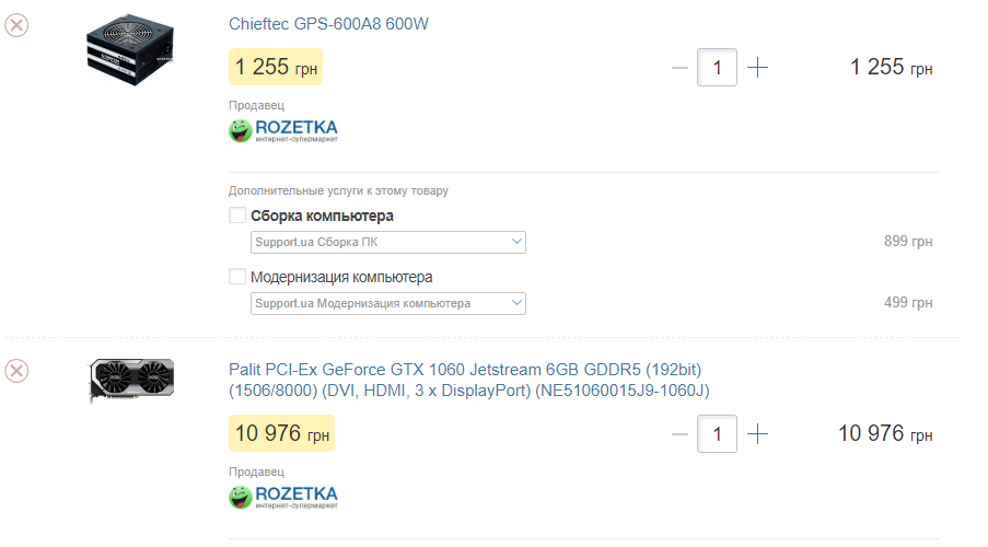

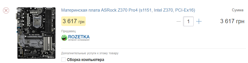

1600 не было в наличии, так, что собрал на интуле. Итого:30 408 грн, можно сэкономить на материнке и купить лучший БП, но мне лень было смотреть обзоры новых матерей.

Я сказал vinnixxx, что не влезешь, если будешь на сокет 1151 ориентироваться. Потому что там (желательно) брать Skylake, а если так, то там при любых адекватных конфигах больше предела выйдет.

Цены текущие по магазу, в котором я собирал.Там есть и дешевле 1060, но с 3 Гб памяти.
+ кулер.
Планки, наверно тогда поменять надо, ибо там, кажись, всего две влезет на мать, а разные брать не имеет смысла, БП 500W уже включён в стоимость (вместе с корпусом), если покупать отдельно, то там корпус дешевле будет. И если так, то лучше подбирать конфигурацию с входным и выходным гнездом под кулера, чтобы сквозняк делать (то есть, проходящий поток), и тогда я буду советовать что-нибудь из Cooler Master - у них вентиляция даже на дешёвых корпусах довольно продуманная (хотя их корпуса разлетаются как пирожки, так что в магазе я даже без БП меньше штуки грн вообще не видел, лол), или хотя бы Deep Cool.

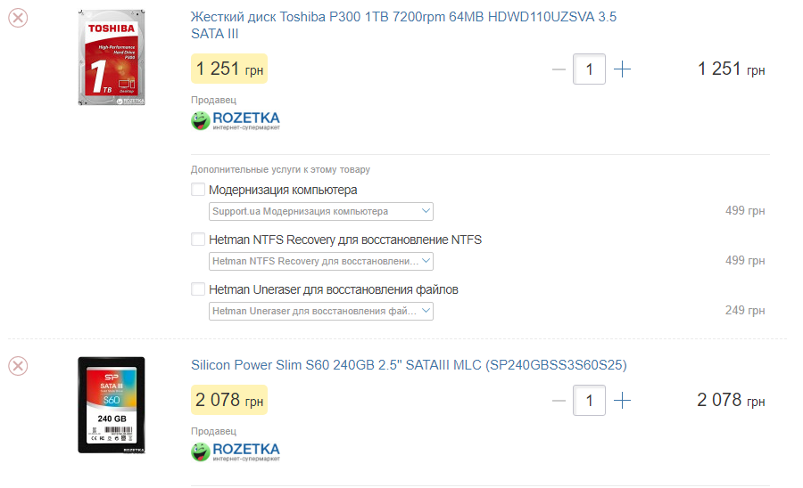

Посидел, полистал розетку на 32к.
(Цены взял с розетки, но если все ок, буду смотреть это по другим магазинам для экономии).
Не знаю что получилось и совместимо ли это. Скорости оперативки, Pinы, блоки питания пины тоже, пины на матери... вообще не понимаю... и как бы это проверить на совместимость
Сделал маленькую наброску, посмотрите плиз:
1) Видеокарта 1060 6gb любая (какая еще не знаю( Pinы эти ппц), ваш совет) ~ 11500 грн

5) Edit: SSD Silicon Power Slim S60 240GB 2.5" SATAIII MLC 2 078 грн
https://hard.rozetka.com.ua/silicon...lc_sp240gbss3s60s25/p240916/comments/#tab=all
SSD Kingston SSDNow A400 240GB 2.5" SATAIII TLC 1 885 грн
https://hard.rozetka.com.ua/kingston_sa400s37_240g/p14606570/

Яб ССД взял этот: он на MLC памяти и более быстрый...
https://hard.rozetka.com.ua/kingston_shss37a_240g/p2623787/
