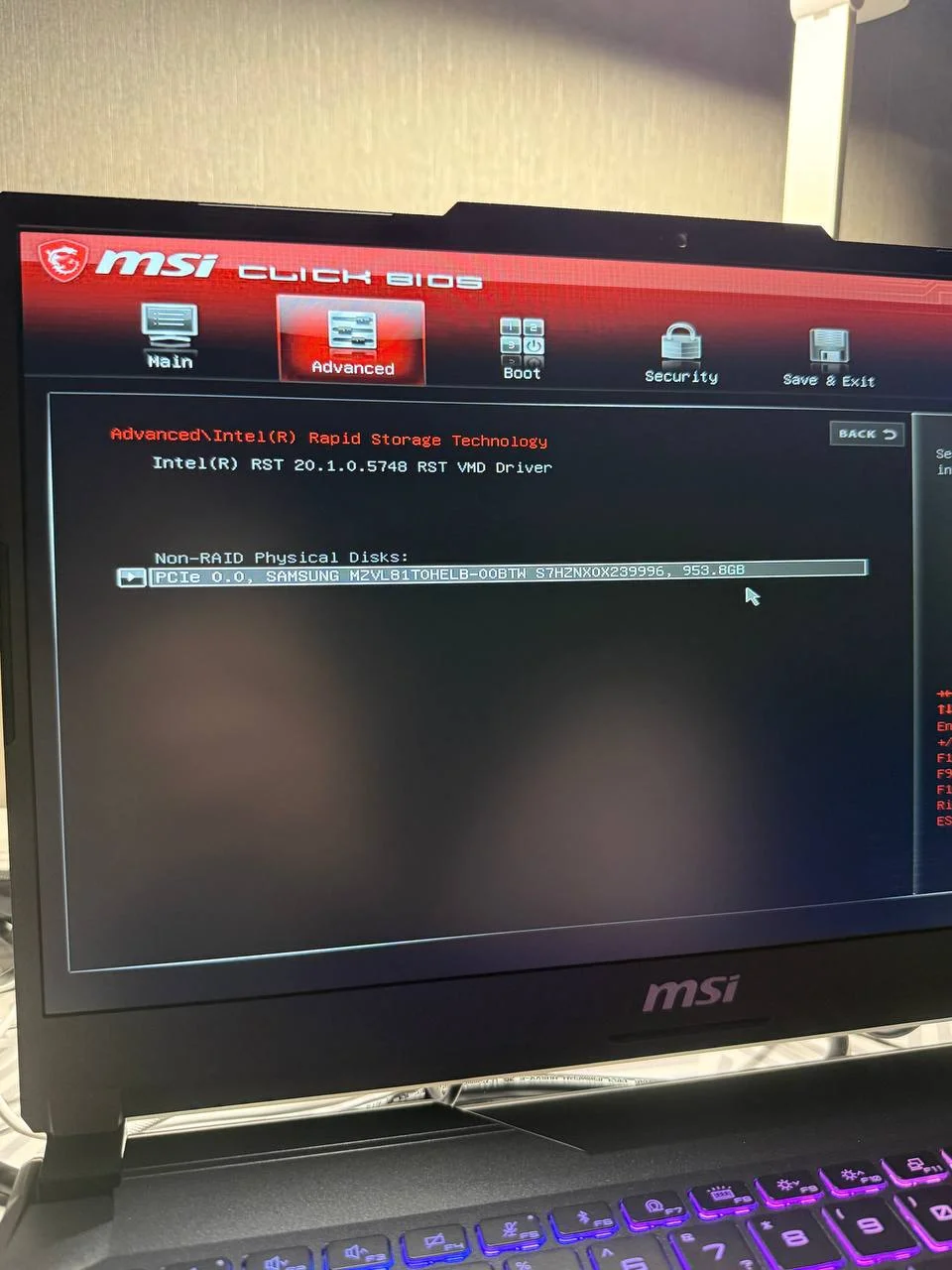

Есть ноут, но не получается на него винду поставить. Установщик не видит диск, только флешку с этим самым установщиком.

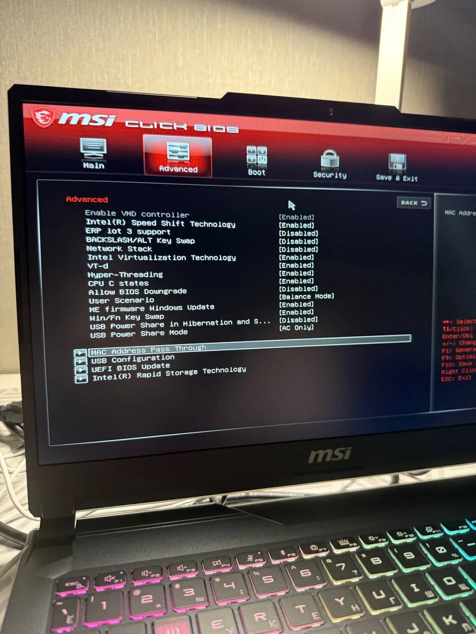

Пробовал через биос по советам из интернета отрубать Secure Boot Support, не помогает. Так же в интернетах этих ваших современных пишут, что можно попробовать выключить VMD controller, но у меня он в биосе горит серым (нельзя выключить) и Enabled.
Через diskpart и list disk тоже обнаруживается только флешка, хотя в самом биосе диск виден с припиской Non_RAID Physical Disks.
Дипсик советовал скачать драйвер Intel VMD, но я так и не смог найти его для моего ноута..
Подскажите, как можно пофиксить эту проблему?

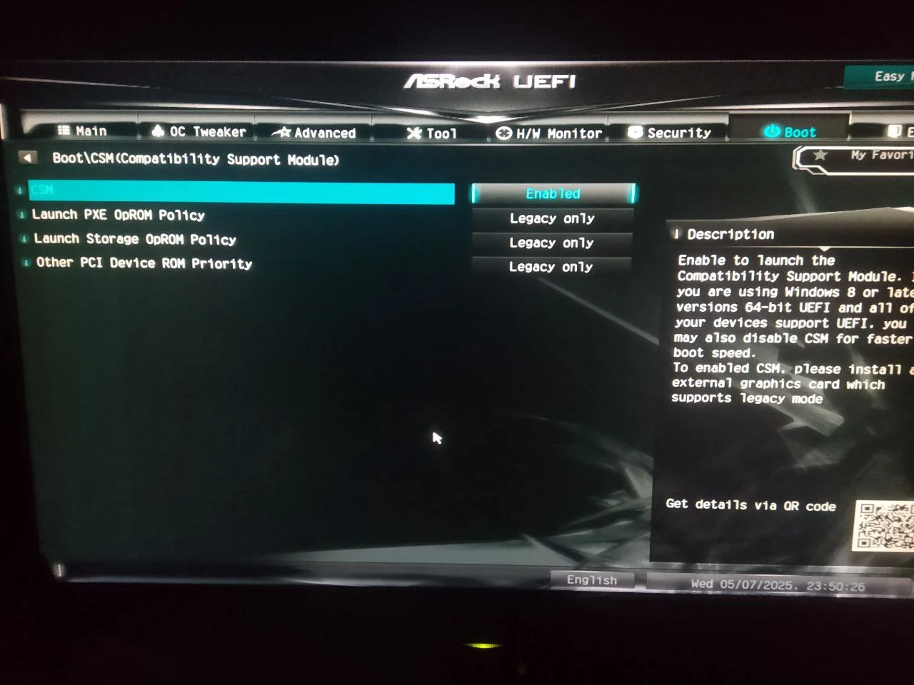

Привет. Поищи в настройках BOOT(в BIOS) вот эту фигню. и поставь legacy only. Мне помогло. Была похожая фигня. Не хотело с ssd загружать систему

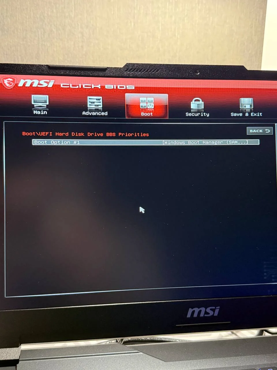

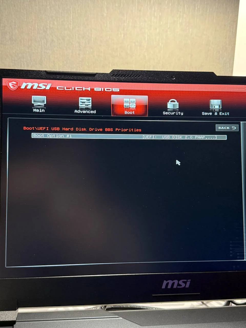

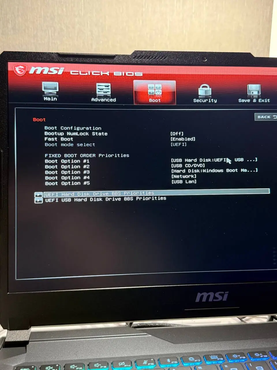

Это, в принципе, все, что есть в boot

Ты загрузочную флешку как делал?
Или ты с диска ставишь?
Через флешку, да

а вообще в биосе диск видно?
мб ему пёс, да?
мб ему пёс, да?
В биосе диск сам видно, но винда пока ставиться не хочет.

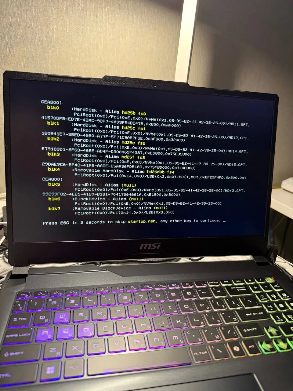

Щас вроде установили винду, все нормально, но при попытке загрузиться с диска облом
чет похоже винда криво встала, хз
переустановить попробуй :6:
ну и в биосе можно покопаться, всякие фастбуты и порядок загрузки дисков пощелкать интереса для
Реакции: MAzilKA
Да это тоже пробовал, не помогает))

Драйвер Intel Rapid Storage Technology (Intel RST) скачай, на новых ноутах есть такая проблема.
Здесь описан процесс - https://www.asus.com/ru/support/faq/1044458/
Метод 1: Ручная установка драйвера Intel Rapid Storage Technology (Intel RST)
Вот как раз да, после его скачивания установщик и начал видеть диск. Дипсик меня запутал, потому что говорил, что это совсем не то
решение оказалось куда банальнее, надо было просто вытащить флешку после установки винды и все заработало))
я говорил с порядком загрузки дисков поиграться
