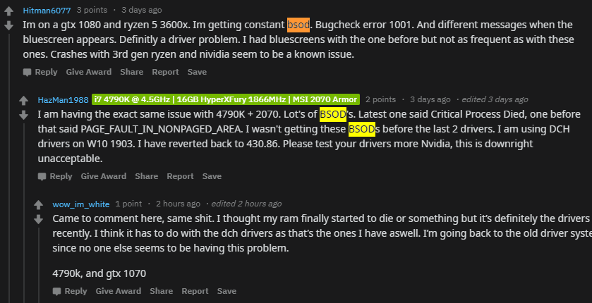

Такие настройки пока не трогал. После замены термопасты зашел в фортнайт, температура примерно 55-60, как только выпрыгнул и летел секунд 5 выскочил теперь уже синий экран, но без текста, пустой...
Так же прочитал подобные проблемы на форумах, выяснилось в одного чела был плохой сектор на ЖД. У меня фортнайт на ЖД, система на ссд.
Не знаю даже что делать, система работает отлично при стресс тестах и при обычной работе. Все таки думаю что из-за HDD, если нет еще попробую снести драйвер видюхи, и еще раз поставить

Походу проблема в драйвере, сейчас поставлю старый и проверю
Бля уже хз, драйвер поставил, поиграл и фиолетовый экран...

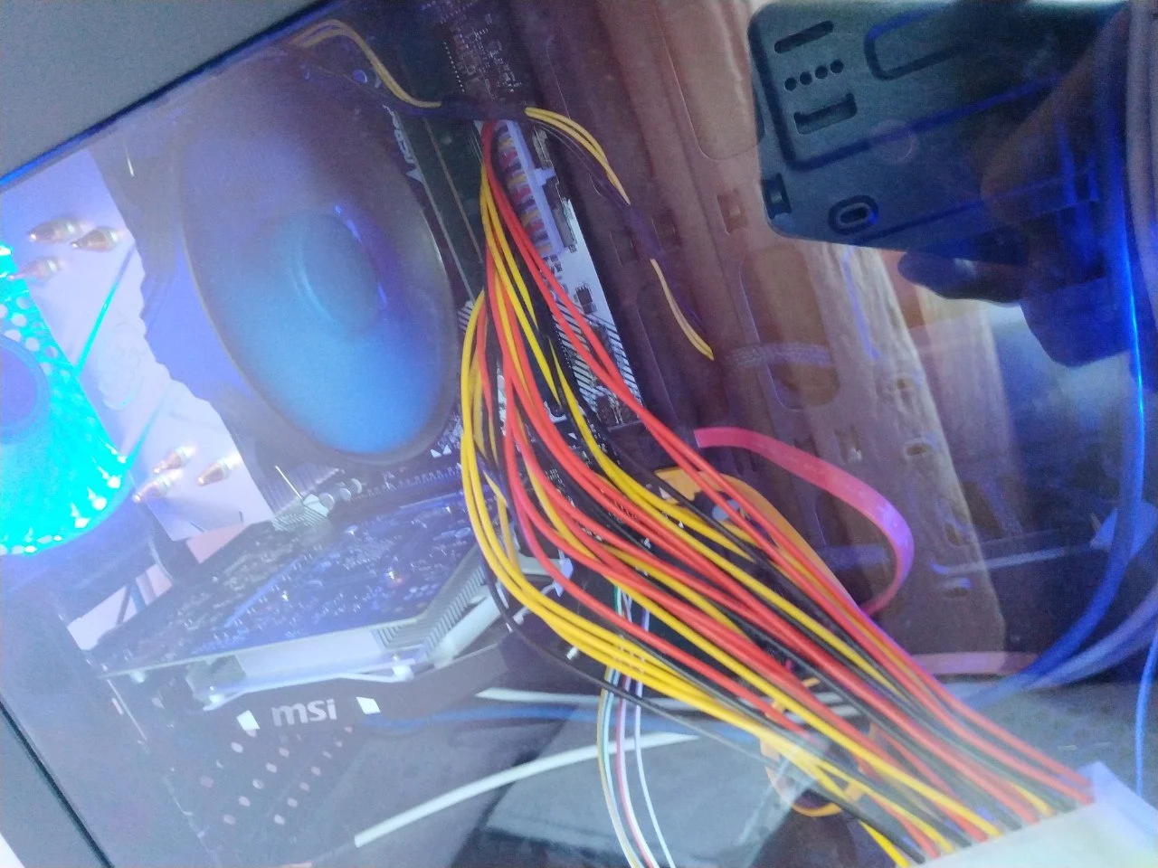

БП на сколько?
Реакции: MaxdY
Уже не помню, где-то 450-500. Но т.к в корпусе он снизу, он не дотягивает 24-пин и 4-пин. 4-пин я уже давно поставил удлинитель, работало нормально. Когда купил новую материнку покупал еще удлинитель 24-пин. Возможна ли проблема из-за этого?
Из-за БП эта херь. Говорил же, была та же хрень - играл, играл, ОППППА, экран с заливкой цвета картинки и звук ебашит дальше. Там БП слабый стоит.
Реакции: MaxdY
Думаешь не хватает моего бп на ryzen 3 1200, msi gtx 1050 oc 2gb, ssd, hdd, 2 куллера и башня под проц?
И могу ли я отключить 2 куллера дополнителльных чтоб помогло?
