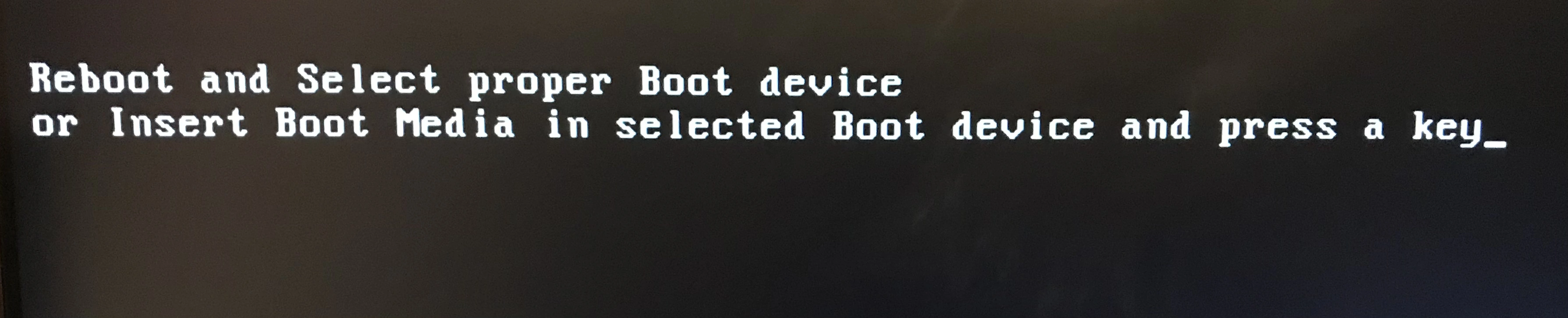

Включил ПК, открыл несколько приложений, после чего компьютер начал перезагружаться и вылезло вот это
Я уже все комплектующие перебрал, от пыли почистил, шнурки вынул и обратно подключил. Ничего не помогает.
Может кто сталкивался с такой проблемой, буду благодарен за помощь

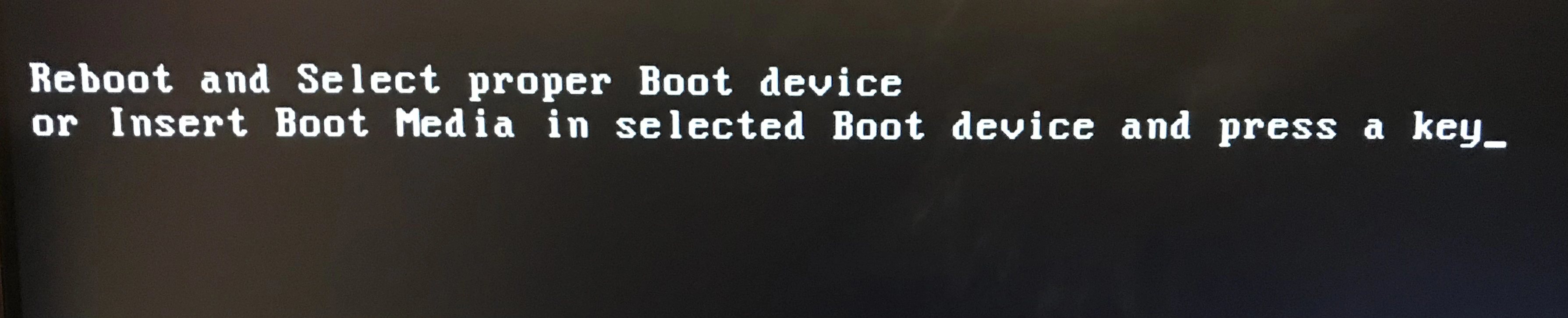

HDD/SSD не видит как поняла. Смотри в ту сторону
Или же в биосе смотри, что у него в приоритете по запуску, хотя нынешные умные, не то, что было раньше

Хард не видит
Зайди в биосе в бут меню, посмотри, есть ли харды - если есть, выбери тот, где система
Если нет, попробуй поменять шнуры, харды
Либо провод, либо хард по пизде пошел (с небольшой вероятностью разъем на материнке)
Я бы думал на провод в первую очередь
Или же в биосе смотри, что он поначалу смотрит, хотя нынешные умные, не то, что было раньше

Хард не видит

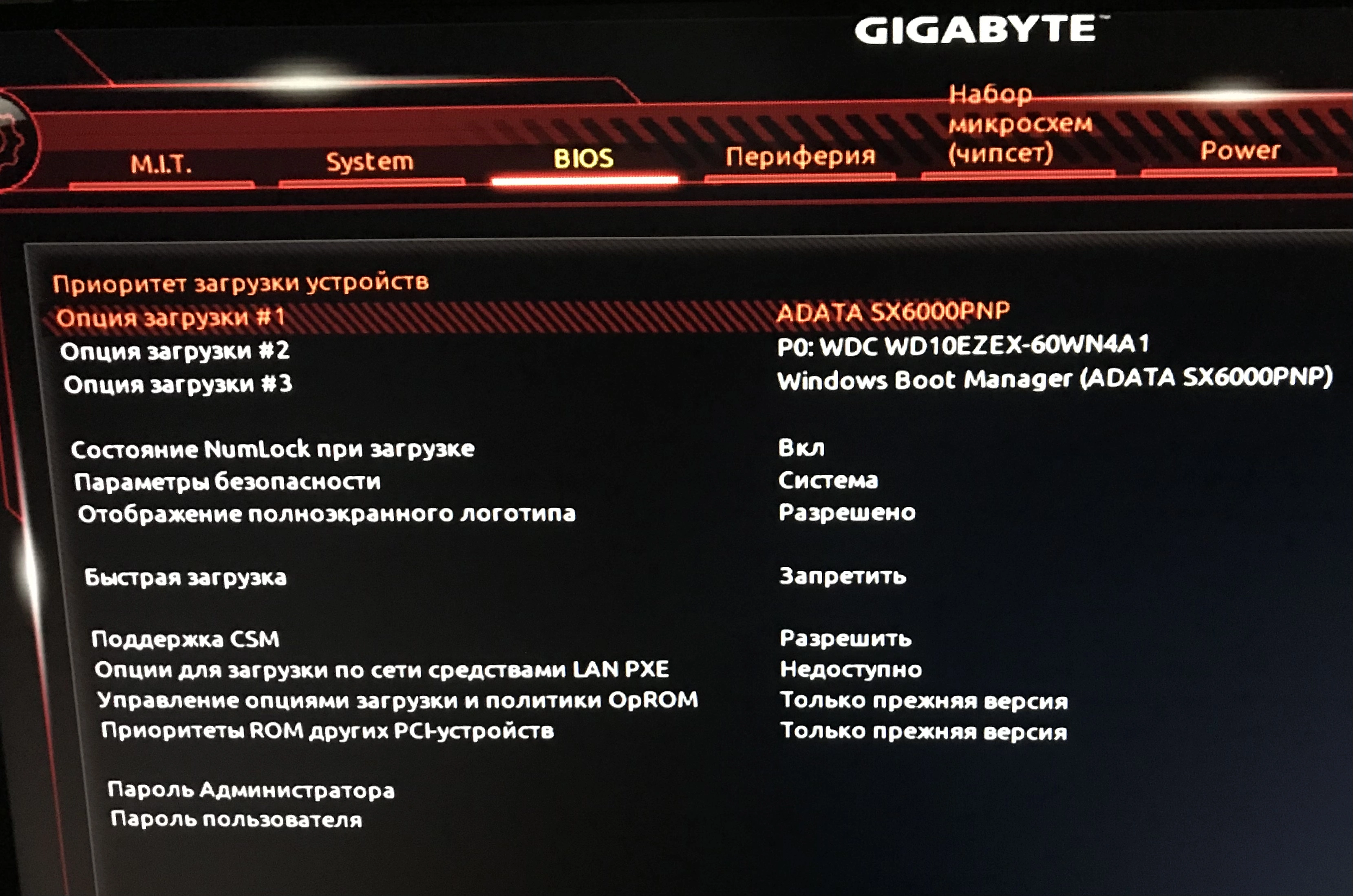

Вот такое мне показывает в биосе.
Куда жмать, что делть?:derpwhy:

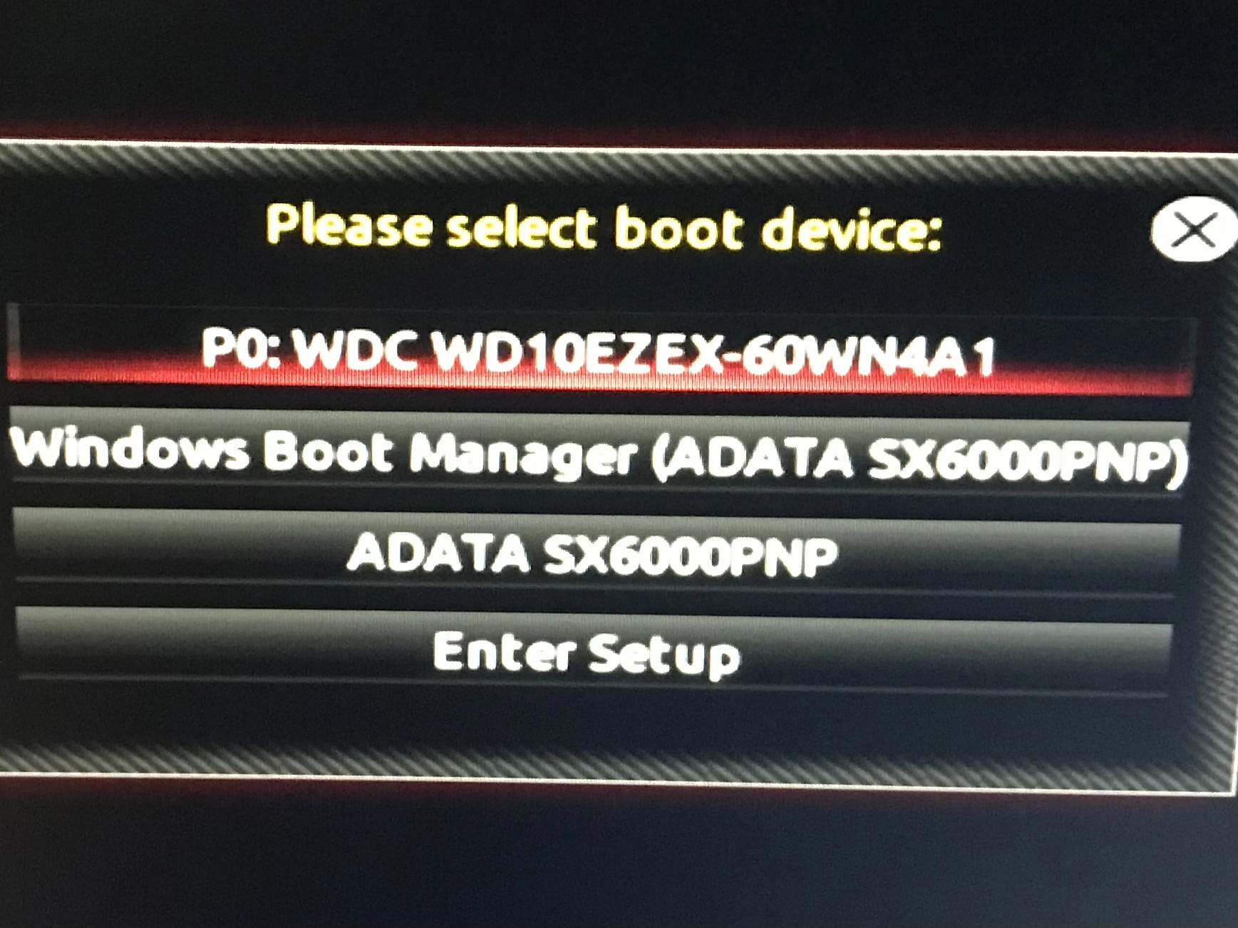

Выстави p0 виндус бут менеджер бла-бла, если не поможет - адата бла-бла. Толкьо это разовый запуск. Если запустится, ставь в общем в биосе порядок запуска первым то, что запустилась.
Спасибо огромное. WBM (adata) запустилась.
