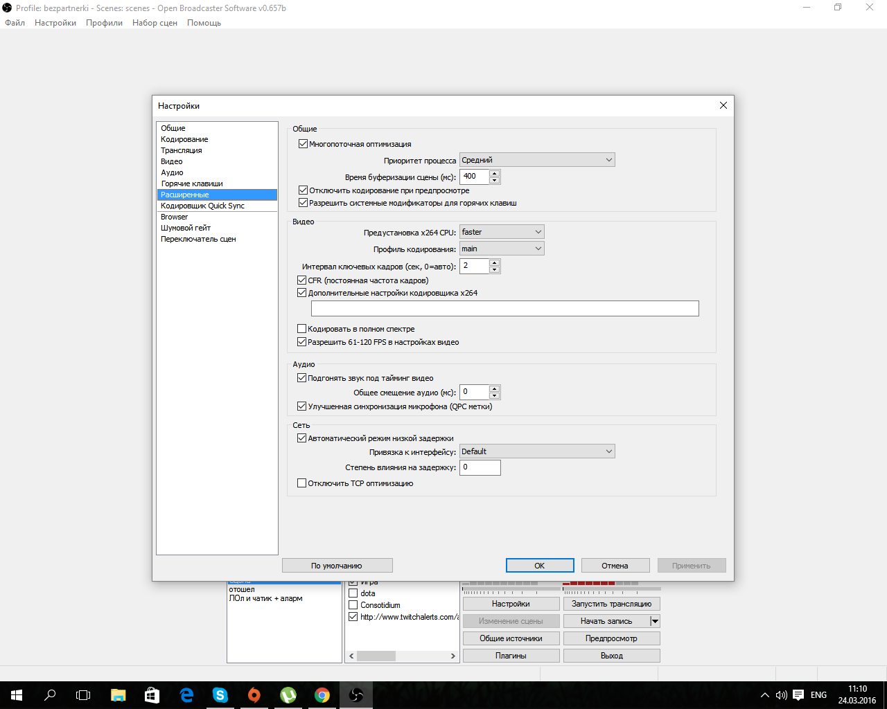

Я помогу тебе.
1) Пока у тебя нет партнерки (как ее получить читай сам в разделе суппорта твича) твои настройки стрима должны быть такие
CBR можешь включить но с ним у меня обс тупит, а без него все гладко.
Твич не даст тебе стримить на большом битрейте (выше 2000, даже если это будет 2001 будут лаги во время стрима если поднимется больше 2000 то все привет буфер. Так что есть смысл ставить с запасом (максимум битрейт) хотя бы в 100 но у меня стоит в 50 и я не чувствую дискомфорта. Пример 1920 или 1900.
2) Явно ты не по пацански настроил обс... Посмотри в настройках аудио карты через , что идет звук в скайпе посмотри ну и уж тогда в обс в установках аудио выставляй вручную микрофон и устройство воспроизведения. Сейчас выстави "по умолчанию" и всё снова в порядке.

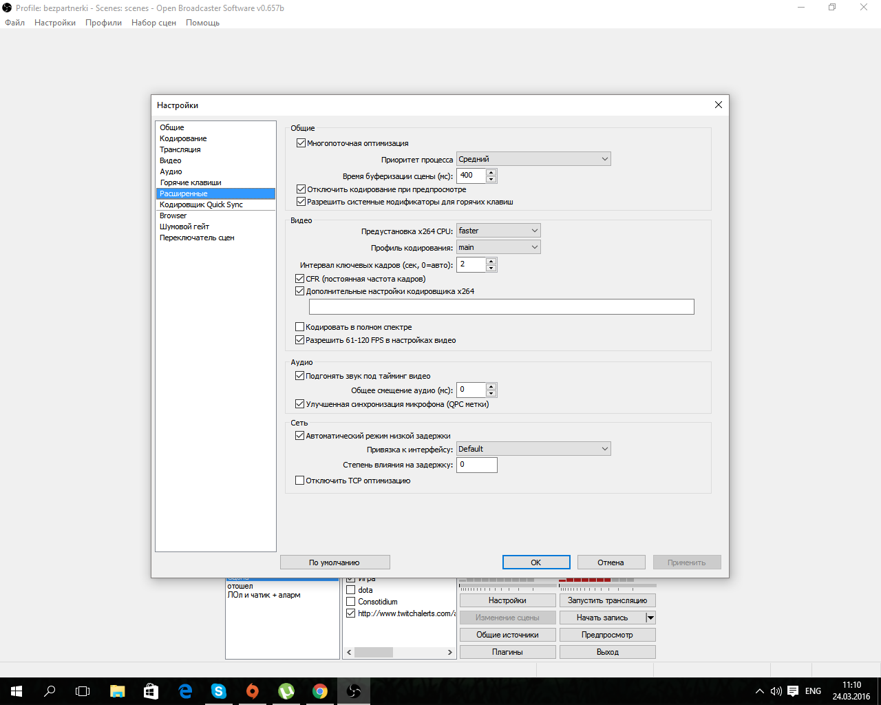

Я помогу тебе.

Что за бред про 2к битрейта? Будет видно пиксели, в кс к примеру, они еще и дико смазываются. 2500 Битрейт, никто не жалуется, лагов нет. Да и ты видимо не прочитал, помощник "Чтобы не ослепнуть от кривых текстур" При 2к битрейта, люди слепнут и больше ничего не видят.

Чаще всего, лагает из-за высокого битрейта. Понижение битрейта убирает такие подвисания, что я и описал выше.
