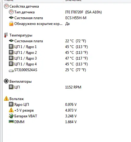

Вот кароч вчера почистил комп(дефрагментация, хуяция, от хуя уши, всё делал), кампутир летает, терь мне стало интересно шо у меня с темпой, и не пора ли менять термопасту?
Это при обычной работе.
UPD!
вот при 100% загрузке (даже до 81 поднималась уже на 3 минуте теста)

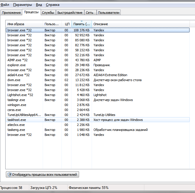

Яндекс дерьмо
Реакции: des777
согласен, уже размышляю над переходом на другой браузер. Шо юзаешь?
п.с. мне просто режим турбо нужен, так как инет в селе 3G , соответственно конч.

Меняй термопасту. Кулер у тебя какой?
40 норм, 80 плохо. проверь плотно ли куллер прикреплен. не должен болтаться. если все гуд, то меняй пасту

по моему норм температура

снял, продул, поменял...температура стала еще выше... шо не так?
Начнём с того что для начала напиши модель своего процессора.
Для некоторых моделей твоя температура вполне рабочая.Поэтому и нужно начинать с того что указываешь модель.
Температура могла стать выше после твоей чистки из за двух причин,недостаточно хорошо прикрепил кулер к процессору,во вторых дерьмовая термопаста/или же ты нанёс её очень много и из за этого передача тепла увеличилась.

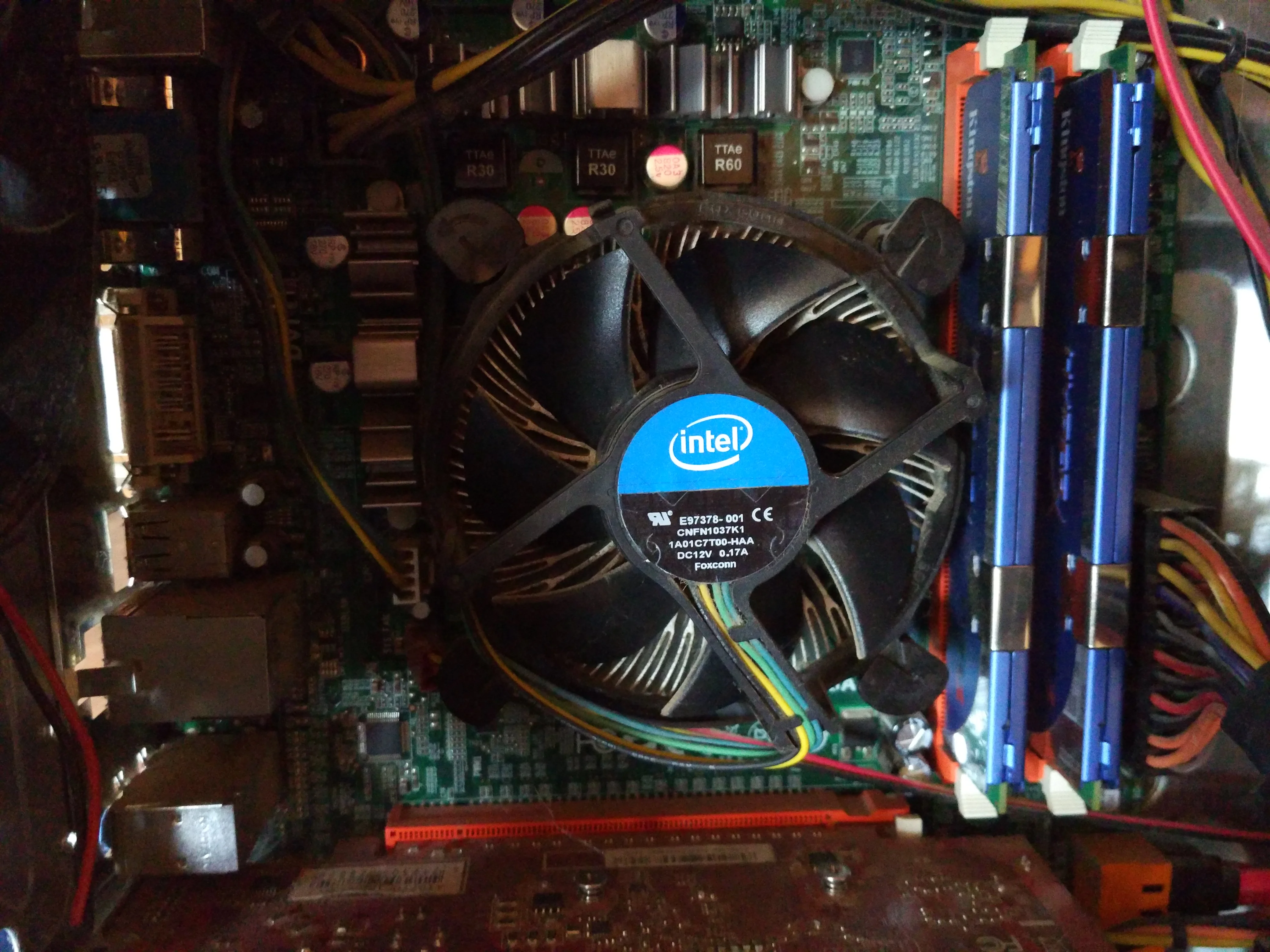

наново поставил кулер, он просто неплотно прилегал+ мало термопасты было) рили мало нанёс
вот сейчас
эт Интел i5
Темпа не сильно отличается сейчас от того момента когда у меня тупо была старая засохшая) ну, ниже на градуса 2-3 в простое
отвечаю на вопрос почему у меня не плотно прилёг радиатор при первой попытке установить его на место:
Мастер предыдущий чёт намутил с "пинами" которые заклинивают кулер в плату и они тупо не работали так, как должны были, то бишь когда на них надавливаешь, оно заклинивалось и не давало пропихнуться в отверстие. Как то при помощи отвёртки я аккуратно просунул их на место)
