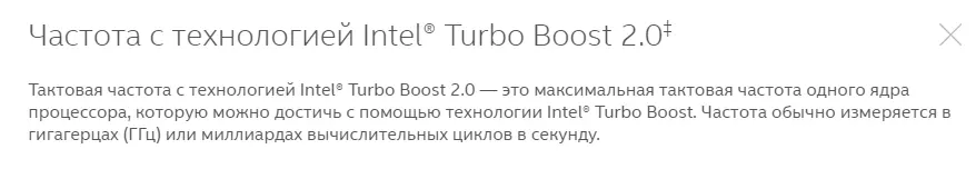

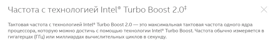

Че-т амд куда-то на сайте запихнули обозначение своего буста. С интела смысл тот же:
Реакции: Cortezz
Бигзибит ответил
