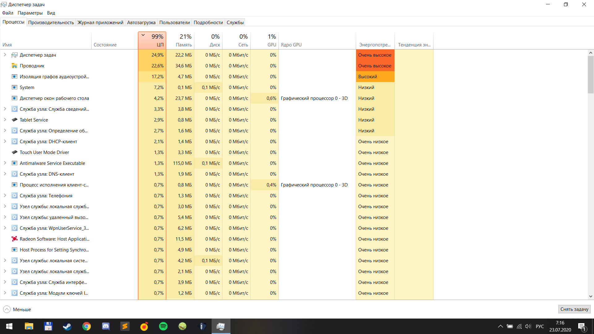

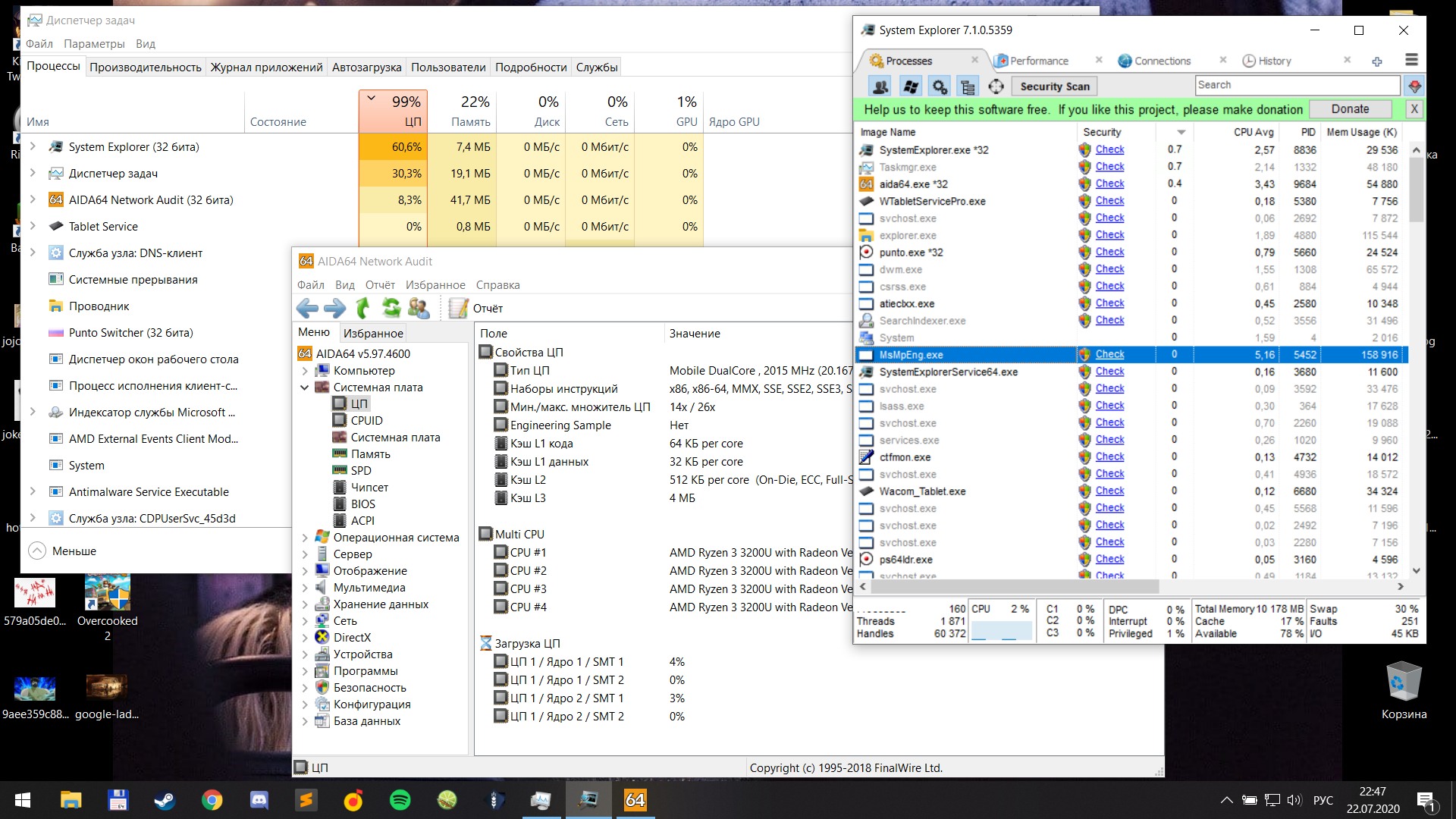

Ноут работает очень плохо, кулера всегда на полную крутятся, началось это не так давно, с пару недель, погуглив на эту тему, пишут, что мол скорее всего скрытый майнер, но по всем тем же гайдам из гугла ни к чему не пришел. Признаки всякие, даже самые просты игры, которые шли нормально, начинают дико лагать, в диспетчере задач, сам процесс диспетчера грузит цп. Я бы наверное мог просто напросто переустановить винду, но это на самый крайний случай, мне придется много информации переносить на облако и флешки. Только что проверил dr web, ничего не нашел. Скрин прилагаю:

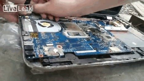

Ну вот, запылился. От пыли проц нагревается, кулер крутится сильнее а всё зависает. Попробуй почистить, мне помогало

Ну да, вероятнее всего это майнер, переустанавливать систему из-за него нет особого смысла.
На твоем месте я бы посмотрел планировщик заданий, просканировал систему Hitman Pro, Zemana Anti-malware, malwarebytes anti-malware, если ничего не поможет, то поставь любой нормальный антивирус (напр. касперский), он должен проактивной защитой найти его, когда тот снова начнет грузить ЦП
Реакции: Uspik

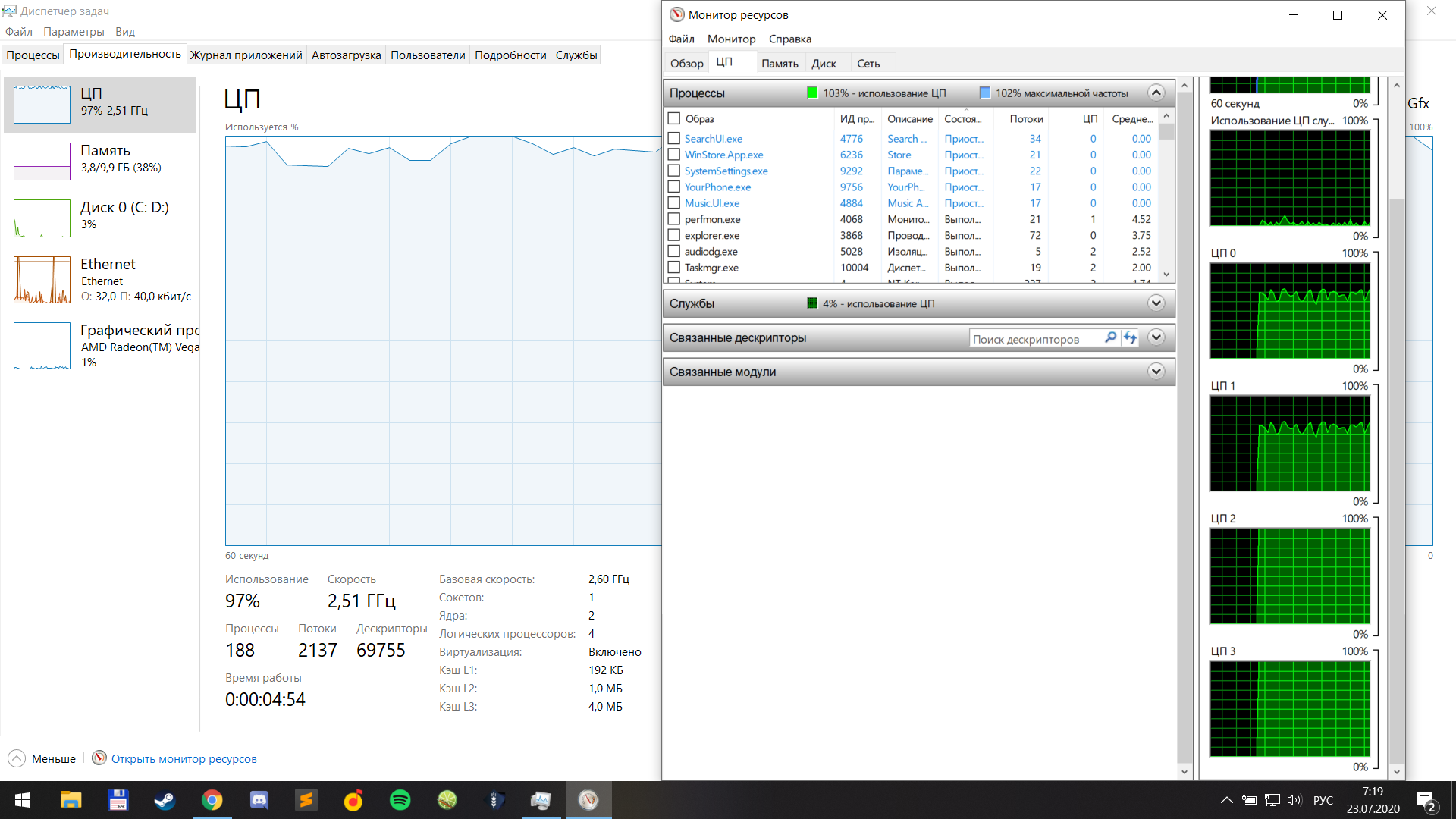

Какие частоты процессора в этот момент? Мб тротлинг. Больше склоняюсь к аппаратным проблемам
кинь скрин процессов в диспетчере без System Monitor'a и AID'ы. В простое, если хочешь
2600 как держал, так и держит, ничего не поменялось
