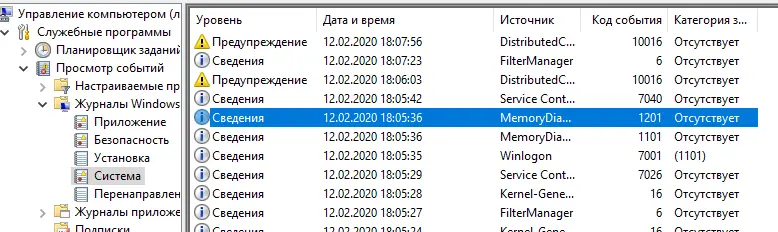

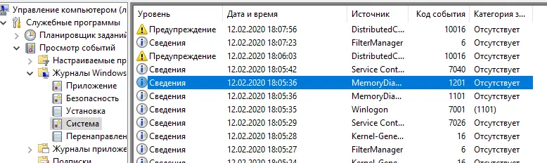

Правой кнопкой по Этот компьютер - Управление - Просмотр событий - Журналы Windows - Система - MemoryDiagnostics
Память компьютера проверена с помощью средства проверки памяти Windows; ошибок не обнаружено
