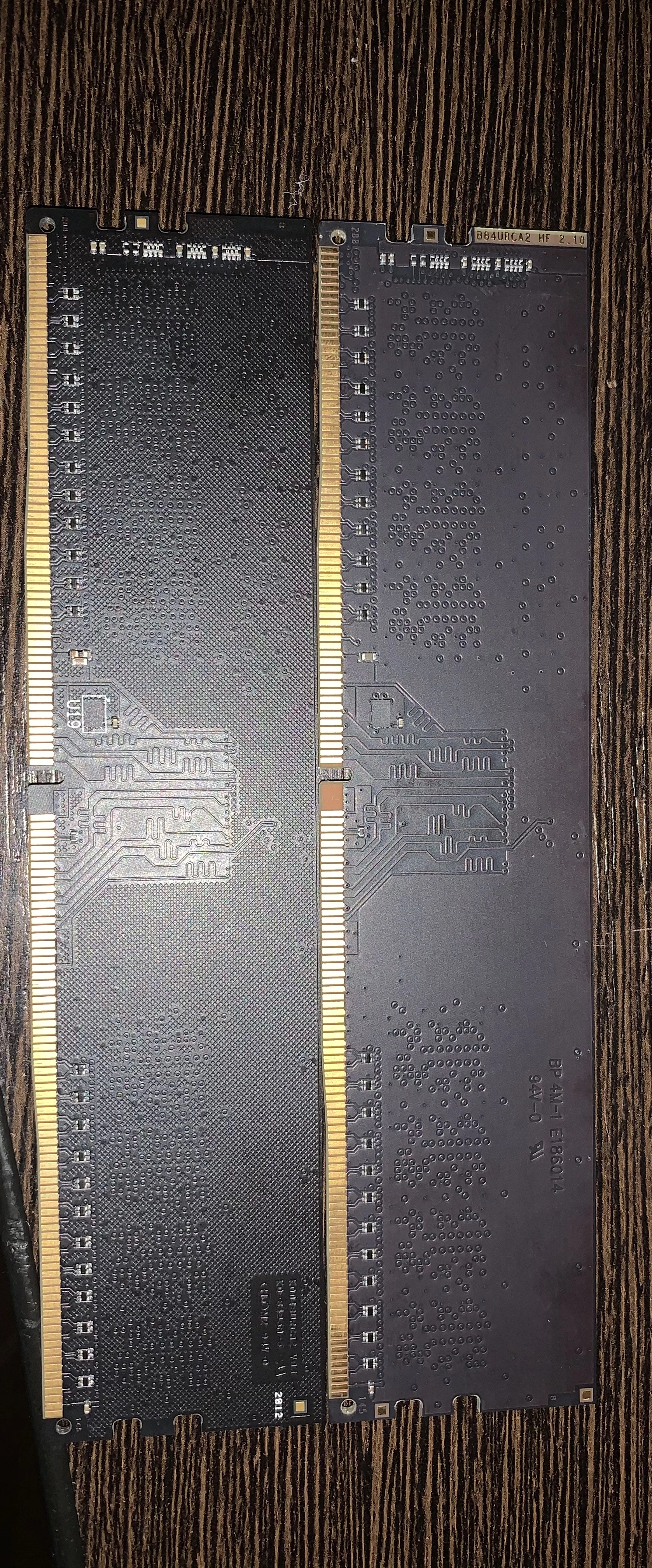

Подскажите по оперативке
manowardenis
Флудер
Имеется мать Asus Prime A320M-K
Стоит сейчас 1 плашка озу: эта
Проц ryzen 5 1600
Решил добавить еще 8, но точно таку-же плашку в продаже не нашел, решил взять две новые.
В итоге взял две такие
Втыкаю в мать, запускаю и ничего не происходит, не дает даже и в биос зайти - черный экран.
По частоте прошлая была 2400, новые 2666 (но мать и проц должны тянуть эту частоту).
Подумал проблема в таймингах, но в них я так и не разобрался, а поэтому и прошел за советом сюда)
Вообщем обновил биос.
И решил потыкать плашки по одной
В итоге. С одной из плашек пк запускается, если подключить вторую или подключить вторую отдельно, то после этого так-же черный экран.
Выходит, что проблема во второй плашке?

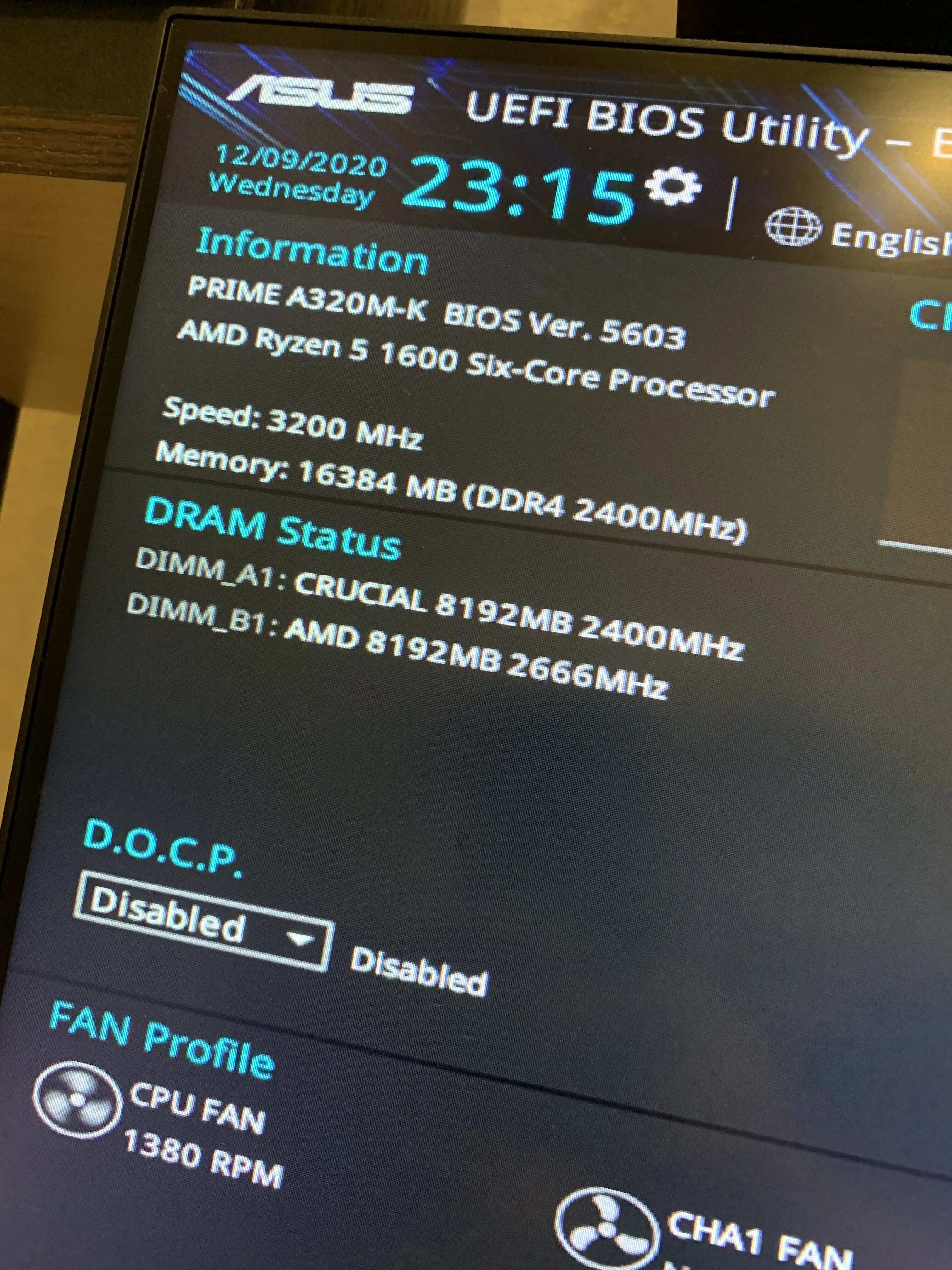

Ну смотри. Так как одна из плашек работает, то сейчас воткнул ещё и старую.
пк стартует, в биосе определяются обе.
по частоте они разные стоят.
Как частоту выставлять я конечно же не знаю) Пойду погуглю или ответа подожду
И разве я могу частоту выше сделать? Если частота старой максимум 2400? Может мне для новой понизить нужно?

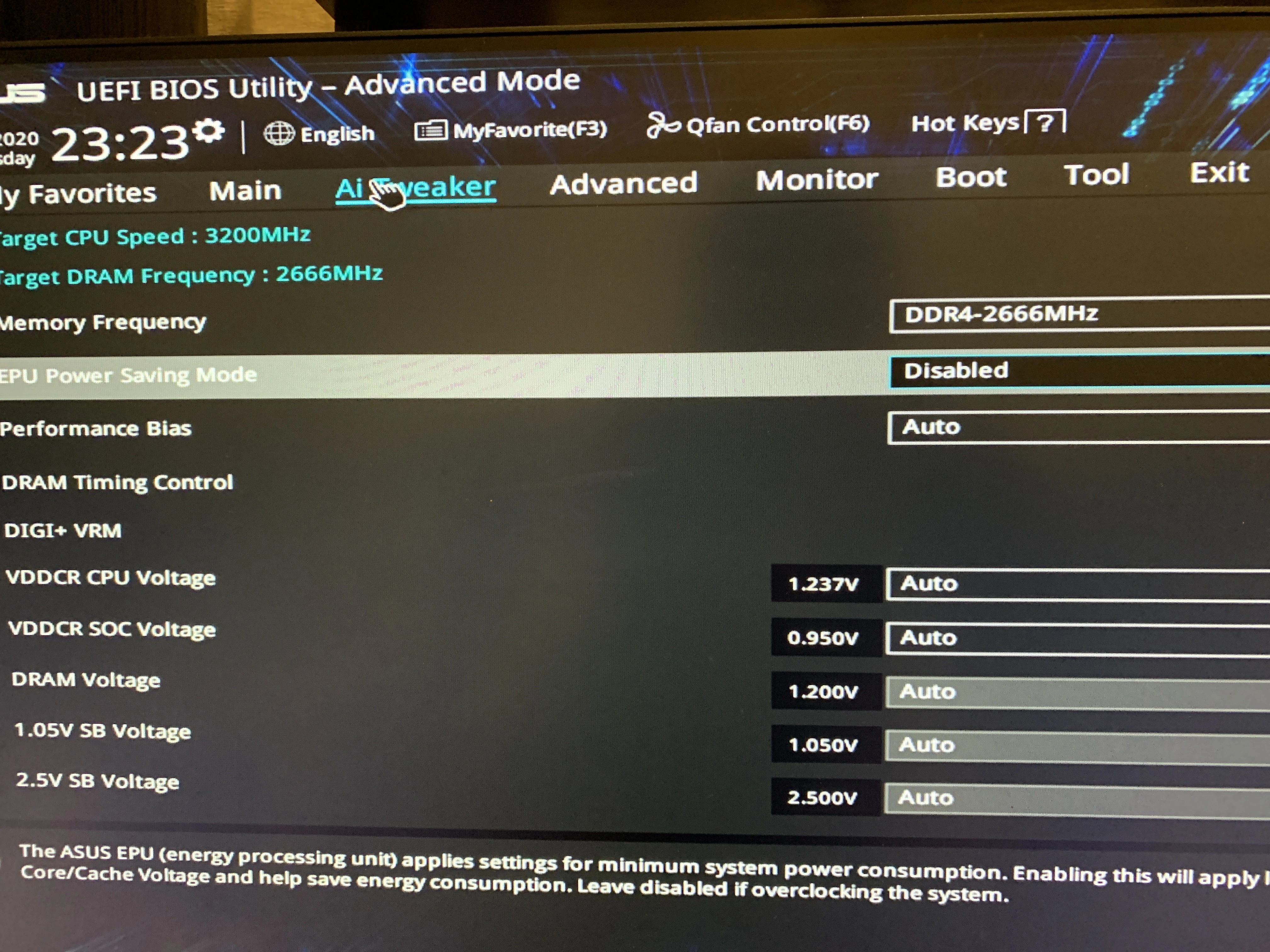

В разделе AI Tweaker > Memory Frequency
Реакции: manowardenis
Это я тут сделал. Но ее частота также и осталась 2400
не может такого быть. после внесенных изменений нужно сохраниться - F10. Если вдруг этого не знал)
Так у тебя написано Target Frequency 2666 что означает выбранная частота применилась и активна
Ахах. Я думал что это ты напишешь. Но это я как раз таки сделал.
Вставил старую, одну, зашёл в биос, поставил 2666, перезагрузился через ф10. В биосе также показывает 2400
А все, увидел.
Это просто название, но выше где вся память, там как раз и показывает 2666.

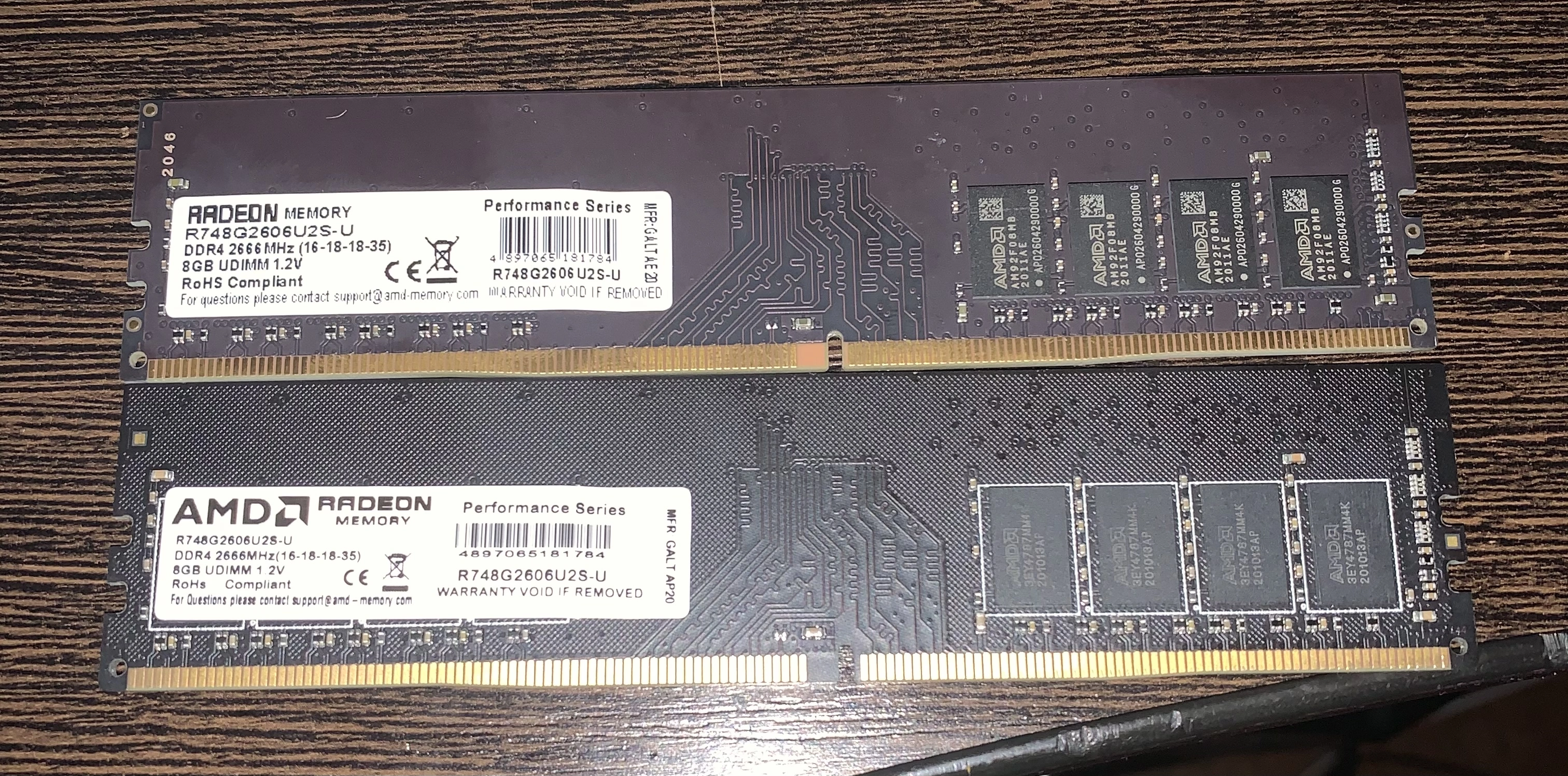

Вообщем дождался пока мне заменят одну из оперативок.
В итоге поменяли сегодня, пришёл домой, воткнул две. В итоге крашится пк, рандомные перезагрузки, зависает в любой момент.
По отдельности обе работают отлично.
Но положив их рядом увидел различия(хотя номер модели один и тот же), разное покрытие, разные номера на чипах и ещё небольшие различия. Может ли это влиять на работоспособность их в тандеме?
