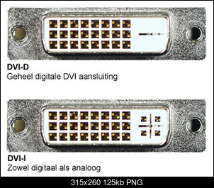

Ты вообще через какой разъем изображение выводишь?
У 1050TI имеет выходы на DVI чисто цифровой и если ты пользуешься переходником или кабель для аналогового или моник только аналоговый воспринимает, то тут изображения не будет!
Все дело в твоем переходнике
Понял, спасибо

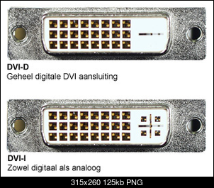

А и да, ты как туда сунул переходник DVI-I когда разъем DVI-D??? У DVI-I штырьки есть, у DVI-D нету. И DVI-I аналог, DVI-D цифра
Кароч если у тебя на МОНИТОРЕ есть HDMI или дисплей порт то, лучше пользуйся ими, ну или купи нормальный DVI кабель. Про VGA с этой видяхой забудь. С 960 у меня такая хурма прокатывала, купил 1070 тоже как ты с такой херней столкнулся...... (пришлось моник менять)

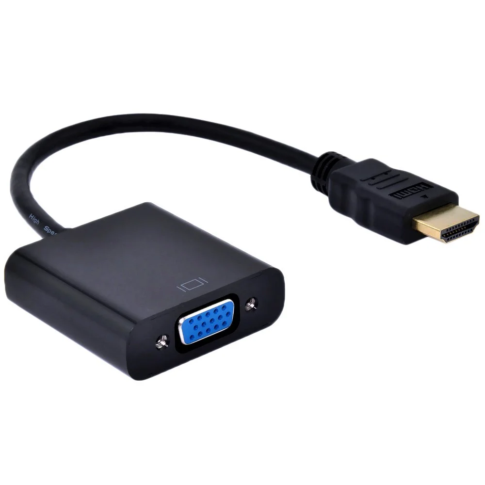

можно запустить с 10 серией но надо не переходник а вот такой конвертер
Реакции: ZigmundFirster
Есть активный переходник (преобразовывает цифру в аналог) и тупо пасивный как у тебя. Кароче VGA это самый отстой, если есть возможность подключить к монику другими выходами DVI, HDMI, display port, то лучше их используй. Это и надежнее, и меньше проблем. Если нет, то пробуй найти активный переходник. Я лично просто моник сменил, т.к. унылое 19 дюймовое говно давно просилось на помойку
