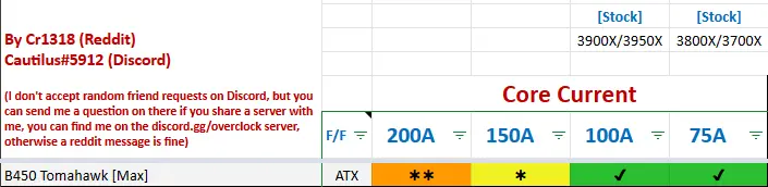

ебать ты рофлишь, те потуги гигабайта с2х в врм и в подметки питальнику томогавка не годятся
доп фаза на питание SoC вообще не играет роли, а вот радиаторы - очень даже
томогавк держит 3950х и в хуй не дует
питальник томогавка холоднее питальника аорус про, какой там с2х
Больше 3700 стокового туда я бы не рискнул ничег оставить ну максимум 3700икс , 3950 в такие платы ставить самоубийство
по твоей же таблице 3950х в стоке прекрасно с томогавком дружит
и многие тесты подтверждают это
дружит это зеленый цвет,во всех остальных случаях нужно дуть хорошо очень в корпус чтобы не задахнулась плата =) и тесты на открытых стендах проводят вообще так что это тоже учитывать нужно если нужна плата под 3950 то выбор томагавка 450 такое себе мягко говоря
ну ок там так тогда и гиговская тоже дружит =) с оговоркой=) и ценой в 2 раза дешевле ,я бы не рисковал эти платы покупать на 3950
