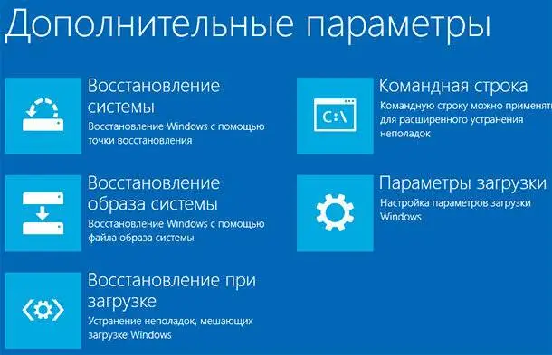

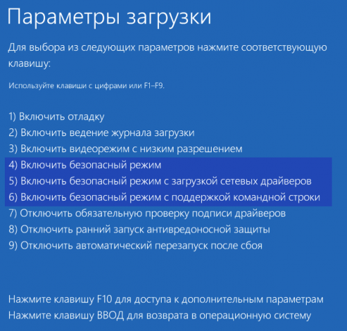

С помощью загрузочной флешки смог включить безопасный режим, но там также клавиатура и тачпад не работают. Хотя в параметрах настройки виндовс всё работает.
Перепробовал всё, что мог.
Если кто-нибудь сталкивался с таким, подскажите пожалуйста, что можно сделать на дому, не относя ноут в ремонт. За совет, который поможет решить проблему, предложу вознаграждение.
Пишите в ЛС, если точно знаете, что делать в таком случае.
Могу зайти сюда (фото), здесь мышь и клава работают. Но в безопасном режиме снова не работают.

А тупо восстановление системы не пробовал запустить в безопасном режиме?
Реакции: Yipon
В виндовсе чистильщик что-то удалил. Попробовать восстановление виндовс сделать, с носителя, через биос. Не новую установку виндовс, а именно восстановление. Данные сохраняться
Реакции: Yipon
Hp envy 13, точную модель смогу позже написать

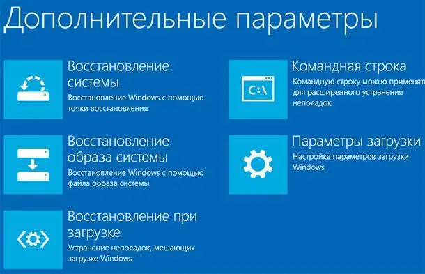

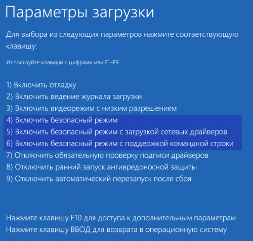

Могу зайти сюда, здесь мышь и клава работают. Но в безопасном режиме снова не работают.

Да я бы с удовольствием, но как это сделать, если в безопасном режиме клавиатура и тачпад не работают?
