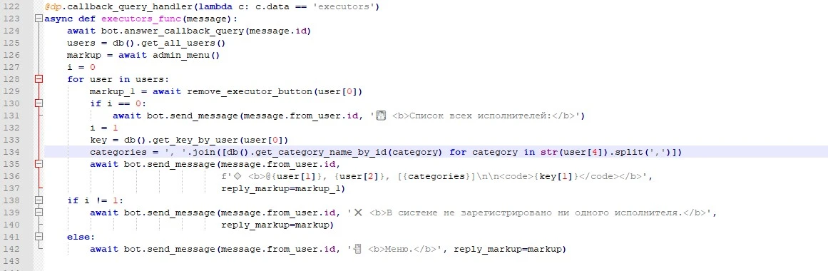

ДОброго времени! бот на питон библиотека airogram имею следующею проблему.
В админ панели есть функция вывода всех Исполнителей при нажатии на кнопку все исполнители бот молчит тупо отправляя в чат текст Список всех исполнителей: а в консоле вот такая ошибка

Вижу что ругается на 2 файла вот ихние содержимое.

В базе данных в таблице categories есть что-то?
Если правильно вижу, то там в таблице categories в первой колонке что-то, а во второй должно быть названия этих категорий. Кажется его нет.
Можешь добавить переменную fetched, которую записываешь результат SQL запроса, и посмотреть в консоль что выведет

Прошу прощения что пропал. Я бухал все праздники вот в себя только пришел. Да там категории пользователей. Раньше было 4 категории но я удалил их и оставил только одну

Я сейчас вернул обратно 3 категории и все заработало. Правда немного не так как я хотел но работает. Можно вопрос? что этот код должен выполнять?
