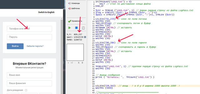

Нужно использовать эту ссылку для входа в вк https://vk.com

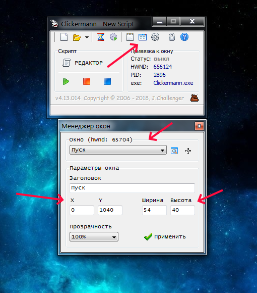

Открываете менеджер окон и находите процесс браузера с которого играете ,выбираете его и переходите к координатам ,выставляете х 0 у 0 высота 1000 и ширина 1000 ,это оптимальный размер и это нужно для кликера чтоб он попадал в поле логина и пароля.
Так же можно вставить свои координаты ,если те что в скрипте не подходят ,для этого наводите мышкой на поле логина и пароля ,в окне программы появятся текущие координаты ,их нужно записать и в самом скрипте вставить их вместо старых.При этом само окно браузера должно быть уже зафиксировано в рабочем положении.
Нажимаете Редактор ,удаляете то что там написано и вставляете скрипт ,потом "сохранить как" и сохраняете в папку project в ту папку где находятся 2 блокнота ,после любого изменения скрипта не забывайте нажимать сохранение и применить
запускаете BlueStacks ! и выставляете размеры x 0 y 0 ширина 1000 высота 600 для фиксации окна,в настройках нокса нужно выставить разрешение 1280 на 720 разрешение,ориентация горизонтальная, 1920 1080 разрешение самого экрана пк.
открываете вк на странице как на скриншоте ,при логине вк зачем то просит логин через ак гугла ,если это окно не всплывает нужно будет удалить строчку из клике отвечающую за это
эту
скрин
Далее после нажатия зеленой кнопки пуск в окне кликера начнется воспроизведение ,скрипт залогинится и перейдет в ожидание ,после того как вы используете попытку в игре,нажимаете клавишу со стрелкой вправо ,скрипт будет выходить из ака он проскролит ленту слева выйдет и удалит ак ,потом залогинится по новой и перейдет в ожидание до тех пор пока логи из файла не закончатся.
Все настройки скрипта специфичны и созданы под себя ,из-за использования BlueStacks бывает что скрипт неверно вставляет логин ,если такое случилось нужно нажать на синий квадрат на панеле кликера "Остановить воспроизведение" чтоб снова появился зеленый треугольник ,нужно будет залогиниться и выйти из акаунта самому ,т.к в этом случает скрипт начнет воспроизведение сначала а не продолжит его .
Если скрипт немного или совсем не поподает по кнопкам у вас на экране ,вы можете поправить координаты кликов чтоб он работал верно ,координаты находятся в таких строках LCLICK(483,556) в скобках ,чтоб их править откройте окно редактора ,наведите мышкой на элемент и в редакторе отобразятся координаты их и нужно изменить ,после правки не забудьте нажать применить и сохранить ,все клики подписаны это не должно вызывать трудностей ,если какой-то из кликов происходит слишком быстро нужно править эти строки WAITMS (1700) , 1000ms = 1 секунде
