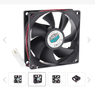

Так а если нет 3пин, а только молексы
не встречал таких, на молексовых обычно болтается незаметный 3pin
тут ты прав. Сейчас посмотрел несколько кульков что у меня есть и на всех есть 3пин
ну я сейчас специально прям искал только молексы, нашел только непонятное говно, которое только в "подвальные" офисники ставят по типу декспа
отзывы соответствующие
