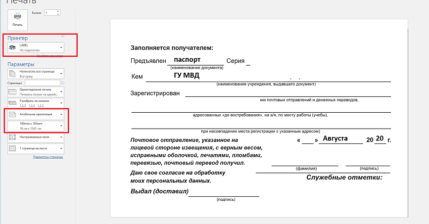

Barcode pos 9200, купленный чётко под купон 16/63. Долго отказывался печатать по-нормальному, то размер не подходил, то по 3 копии вместо одной.
В общем чтобы вы не портили кучу термобумаги и времени:

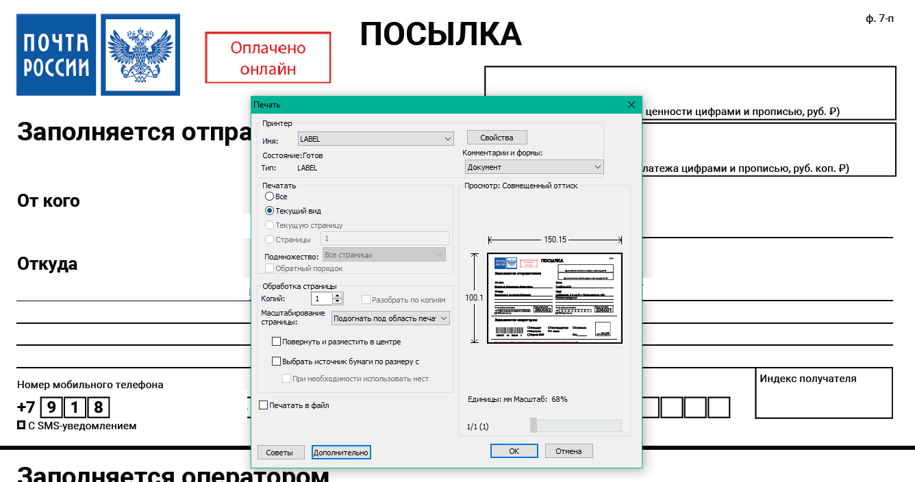

Вообще с PDF файлами какая-то Н.Е.Х. происходит, он наотрез отказывается их печатать нормально.
Придумал один костыль - на экране подкрутить масштаб документа, чтобы вся этикетка была на экране, не больше и не меньше.
А затем печатать с параметрами "текущий вид" и "подогнать под область печати", обязательно сверьтесь с размерами на предпросмотре.
С ворда печатать намного проще, вы просто открываете печать, выставляете снова такие же параметры, затем возвращаетесь на лист, не печатая, чтобы выровнять форматирование.
