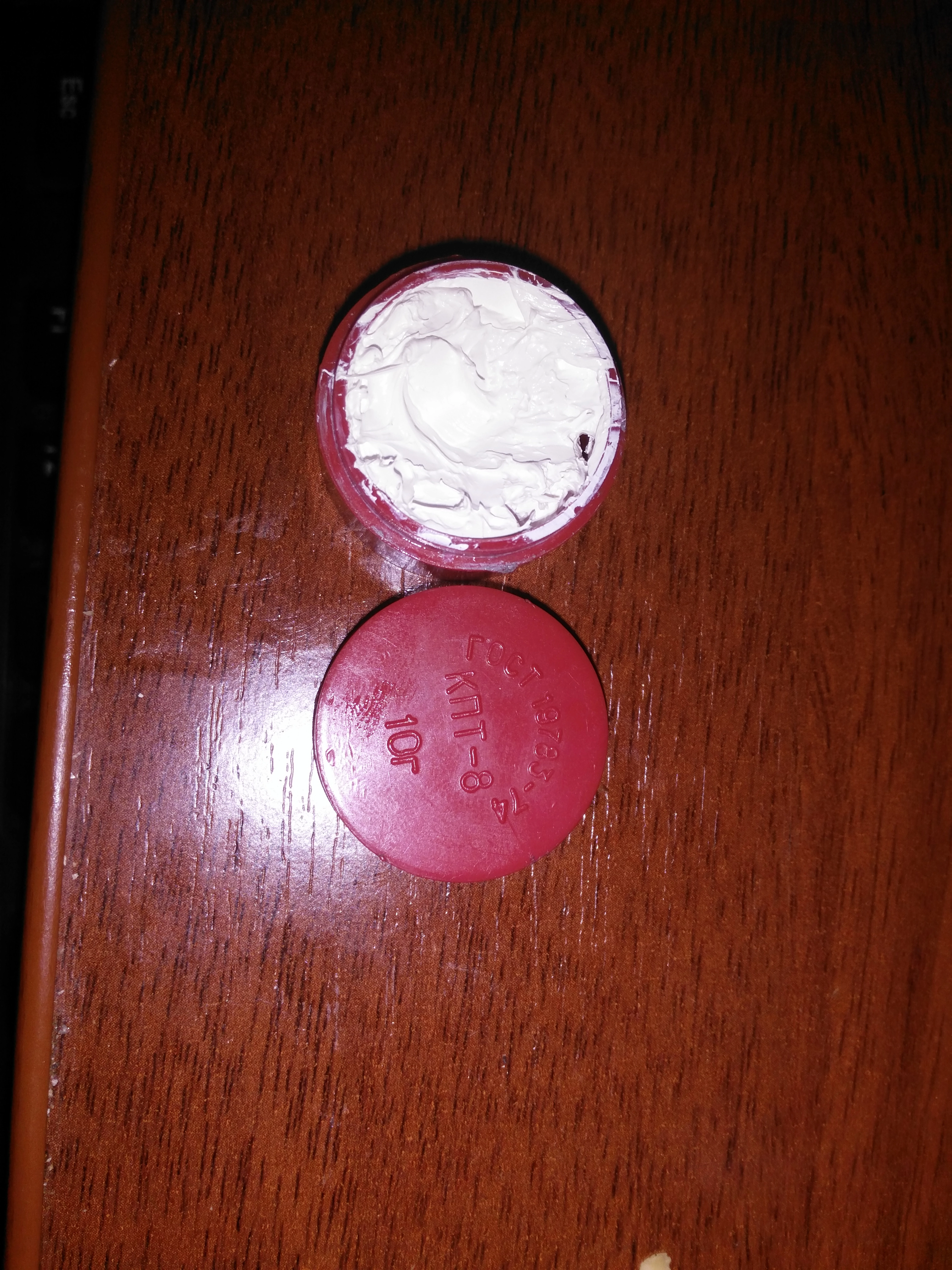

1У маленький куллер, но японский и медный, КПТшка. С большим куллером - температура еще ниже.

Практически у всех паст есть такое нехорошее свойство - как разделение на компоненты и потеря однородности, особенно при неправильном хранении. Просто более тяжелый компонент уплотняется и вытесняет жидкий компонент, просто получается неоднородность и более жидкая часть пасты выдавливается раньше .... бла-бла-бла....
Короче говоря, надо взять и тщательно перемешать весь объем !!! Внутри шприца этого сделать не получится...
Тут дома на антресоли нашел какую-то термопасту еще из 70-х/80-х... которую мне еще отец из НИИ приносил...
высохла, но пластичность сохранила... пару капель силиконового масла и можно было-бы реанимировать.... )))
Есть еще КПТ-19 - жидкая и невысыхающая... для видюх самое то, но в то же самое время, для компов несколько опасная (в руках чайника), т.к. имеет металл. включения... можно устроить микроКЗ, из-за неаккуратности...
