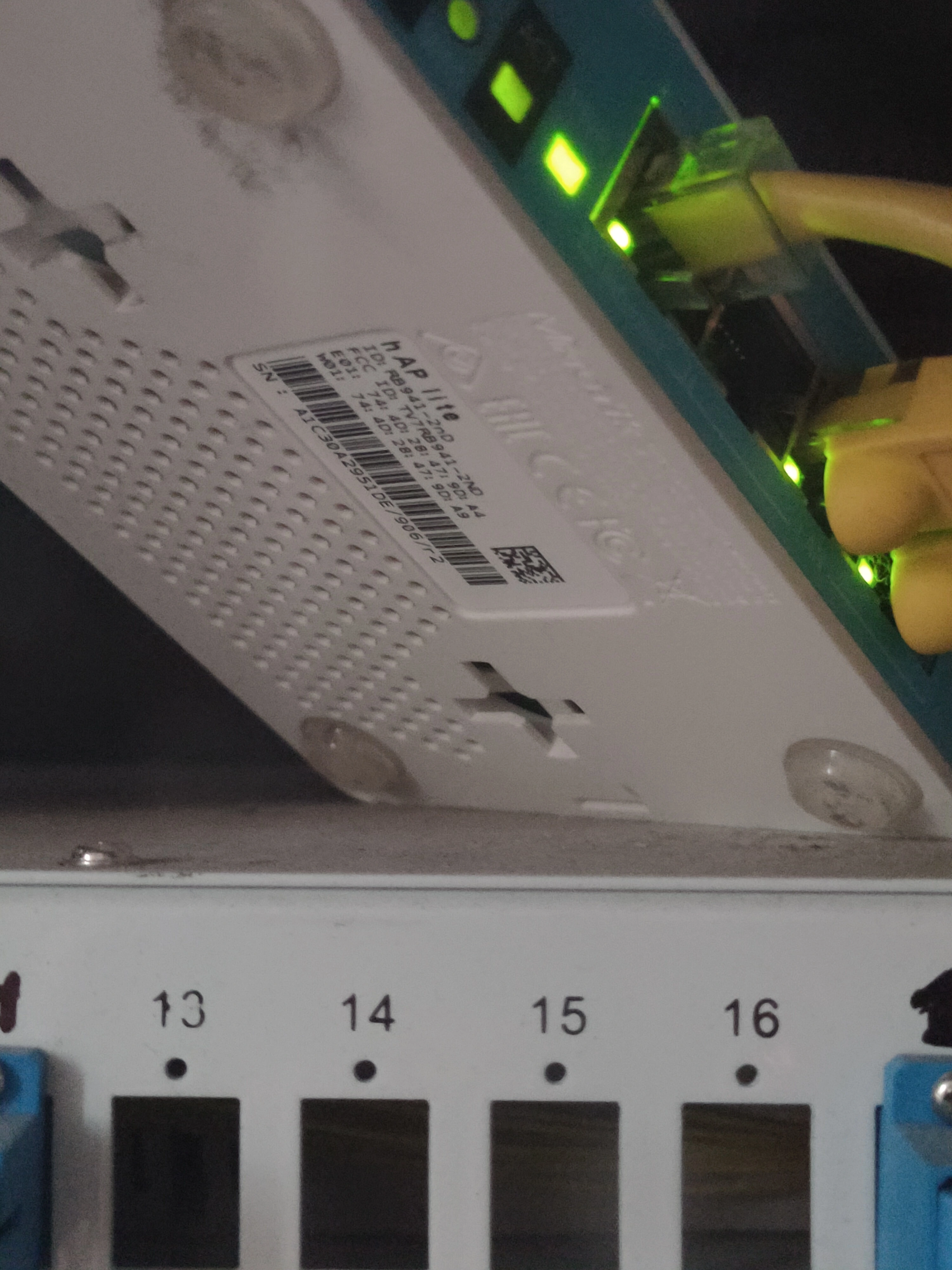

Посадили за систему наблюдения trassir, к ней подключена только мышь, а в соседней комнате стоит роутер, но я не могу подключиться, тк пароль на обороте роутера не написан и через браузер мне тоже не узнать, тут нет привычной всем винды или даже линукса, так вот, как ещё можно выудить пароль
Обратная сторона

wi-fi route, если повезёт, что от коробки логпасс admin-admin, то она выудит пароль, погугли как пользоваться
если в вебморду роутера сможешь залезть, то в консоли запусти команду export.
там увидишь пароль.
Проще сделать сброс и стандартный пароль найти в интернете
Если человек не знает пароль, как думаешь - знает ли он настройки подключения чтобы их восстановить после... пздц

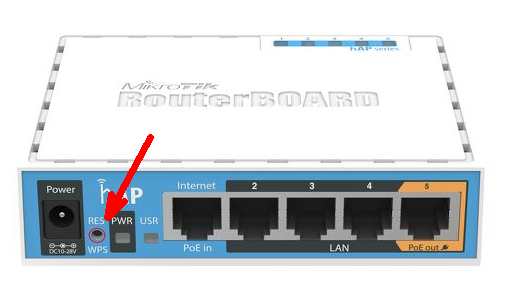

0) WPS

3)в LAN порт входит еще один патчкорд, куда он идет? Если в какой-нибудь сервак (что по оптической панели понятно что это 19" шкаф) то и моник рядом с серваком должен быть и клава (внутри шкафа, за шкафом), а значит и браузер там должен быть.
