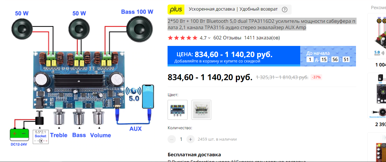

Genius SP-HF 1800A
2.0 трехканальные (вч.сч.нч)
План, сделать их беспроводными. Конкретно обе колонки должны стать беспроводными и восприниматься как левая,правая.
На али есть такие платы. Но они только для одной колонки. Нужно что то подобное, но что бы они могли спариваться.
Покидайте идеи, решения.
Важное условие - обе станут беспроводными, по углам кв, от компа.
    264,1 KB · Просмотры: 109
Есть платы три в одном на али, там блютуз, юсб, и разем карты памяти. А питаются они от микро юсб 5 вольт. Такая тебе может подойти, та есть стереовыход, если по блютуз будешь получать, и можно найти нужную напругу на плате усилителя и подпаять. И есть такие же платы но с передней панелькой, я так пару старых магнитофонов модернизировал. Есть один нюанс, после выключения надо снова выбирать с чего играть, только с флешки такие платы включаются автоматически.
