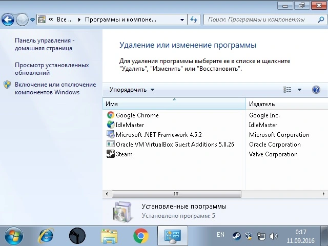

Запускаю на дедике идл мастер, стим, логинюсь, пишет, что идл мастер сохраняет информацию и все, можно только попробовать войти еще раз. Он даже не просит ввести код и аутентификатора. На своем же компе все ок. Нид хелп.

хз, что с идлмастером, но поставь асф
Реакции: kar2ner
Мб на дедике нету какой то проги, явы какой нибдуь, на чем там идл мастер работает, установи всякие флеш плееры (да, да, я знаю что 2016 на дворе, это рпимер), вс++ бибилотеки и т.д.
Идл мастеру нужен только Микрософт .НЕТ Фреймворк 4.5 и выше....
А оно ставится на Винду не ниже 7
Проверь, что процессы Идла и Стим-клиента запускаются из-под одного юзера...
Для асф тоже нужен .нет Прямо сейчас устанавливаю, посмотрю что будет.
У меня на туевой хуче виртуалок стоит только оно....
Больше нах ничего не нужно, чем компактнее машина - тем лучше, ССД не резиновый..
Поставил .нет 4.6.2
Идл мастер так и не хочет работать, асф работает нормально. Тему можно клоз.
Поставил .нет 4.6.2
Нужно отключить конфигурацию усиленной безопасности IE. Тогда все заработает.

Вы ставите нет фреймворк 4.5.2 версии в то время, как Идл мастер не получал обновлений со времен 4.4, если не ошибаюсь. Скорее всего сам идл мастер, как устаревшая программа, поддержку которой официально забросили, уже не очень хорошо дружит с последней версией библиотеки фреймворка.... и стима. Напомню, что в июле месяце были достаточно заметные технические изменения в механиках подключения к аккаунту, аутентификации и прочей фигни, включая механику дропа карт. АСФ под эти все изменения оперативно перепилили, а вот идл - нет. Так что если вам так уж нужен именно идл мастер - попробуйте поставить версию хотя бы фреймворка той давности, которая была актуальна на момент последнего релиза идл мастера.... Может, так он ещё и будет работать.
