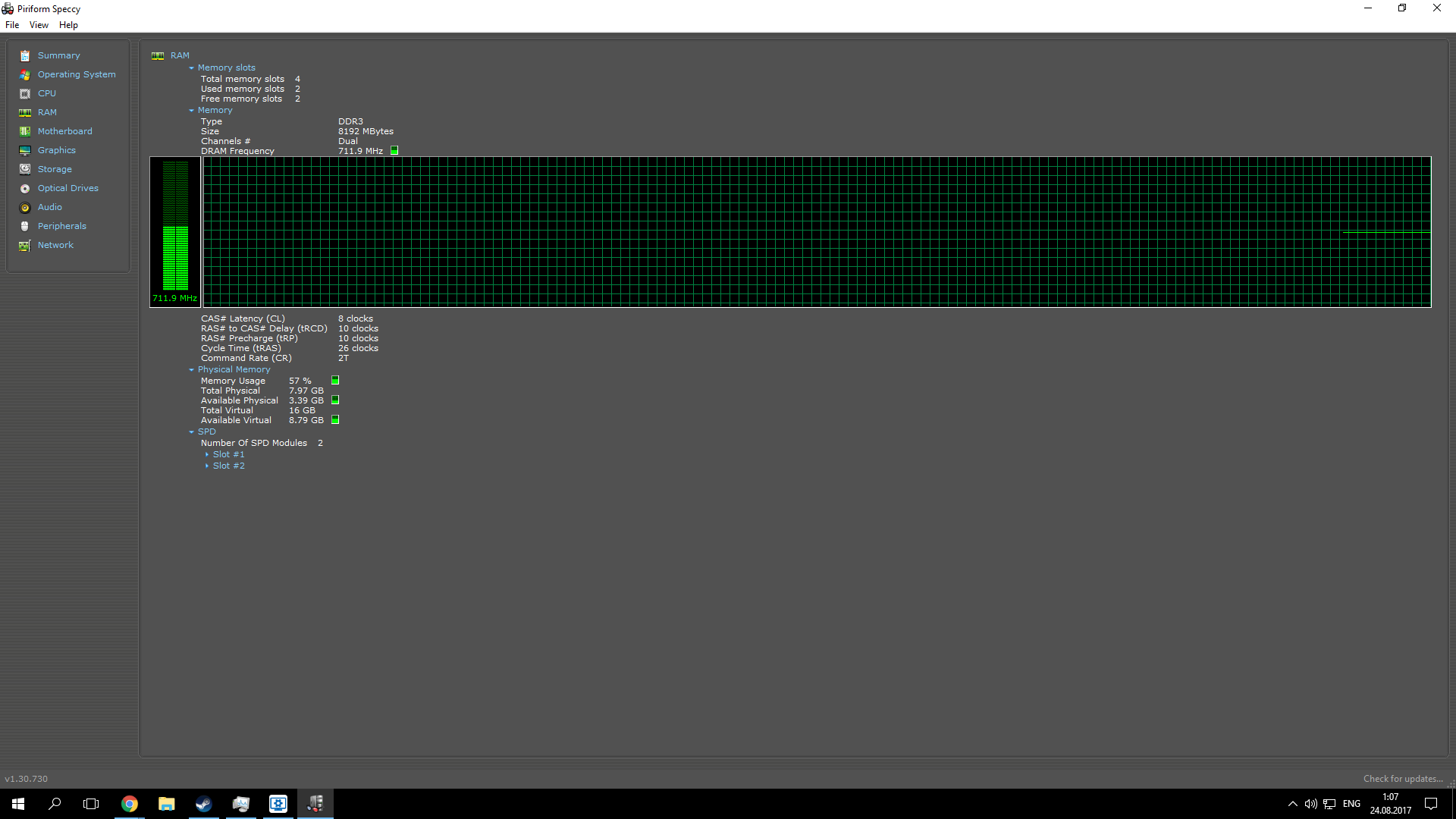

проверь термопасту под процессором, если он у тебя год стоит. по идеи таймингов тебе должно хватать на прогрузку.
Она новая, куллер башеный ICE BLADE PRO V2.0проверь термопасту под процессором, если он у тебя год стоит. по идеи таймингов тебе должно хватать на прогрузку.
а лучше новую намажб, а старую сотри и спиртом перед намазыванием новой промажь
65? в таком случае тебе охлаждения не хватает. процессор должен при нагрузках не больше 60 выдаватьОна на гарантии, больше 65 не греется.
с медными трубками надо было брать, -_- лучше охлаждал быОна новая, куллер башеный ICE BLADE PRO V2.0
если бы у меня такие кульбиты процессор выдавал,я бы побежал за более мощным охлаждением
смотри не поперхнись только
орун, ты где? написать, может каждый, но если ты хочешь казаться умнее, мог бы и помочь человеку. а то что проц старый, 2010 года и ставить на него винду 10, так личный опыт имею, на i5 ставил, во всех играх появлялись артефакты. то что промазать спиртом, думаю и так понятно, что с помощью ватки со спиртом стереть старую пасту и намазать новую, мало ли чего они в комплекте дают, с моим процессоро fx 8320 такое дерьмо давали (это я про термопасту), что ни хуя не проводитчитаю твои посты и просто ору в голосину... xDDD
честно, кончились идеи. если есть лишний винчестер поставь чистую винду семерку со всеми драйверами и запусти на ней. думаю прирост производительности заметишь, может и артефакты пропадутЯ имел ввиду видеокарта 65
Процессор +- 60, без разгона не больше 45
во первых кулера с 4 трубками за 1к гривен, для 4 ядерного проца на 3.7ггц за глаза, температуры у него не какие то запределные.орун, ты где? написать, может каждый, но если ты хочешь казаться умнее, мог бы и помочь человеку. а то что проц старый, 2010 года и ставить на него винду 10, так личный опыт имею, на i5 ставил, во всех играх появлялись артефакты. то что промазать спиртом, думаю и так понятно, что с мощью ватки стереть старую пасту, мало ли чего они в комплекте дают, с моим процессоро fx 8320 такое дерьмо давали (это я про термопасту), что ни хуя не проводит
